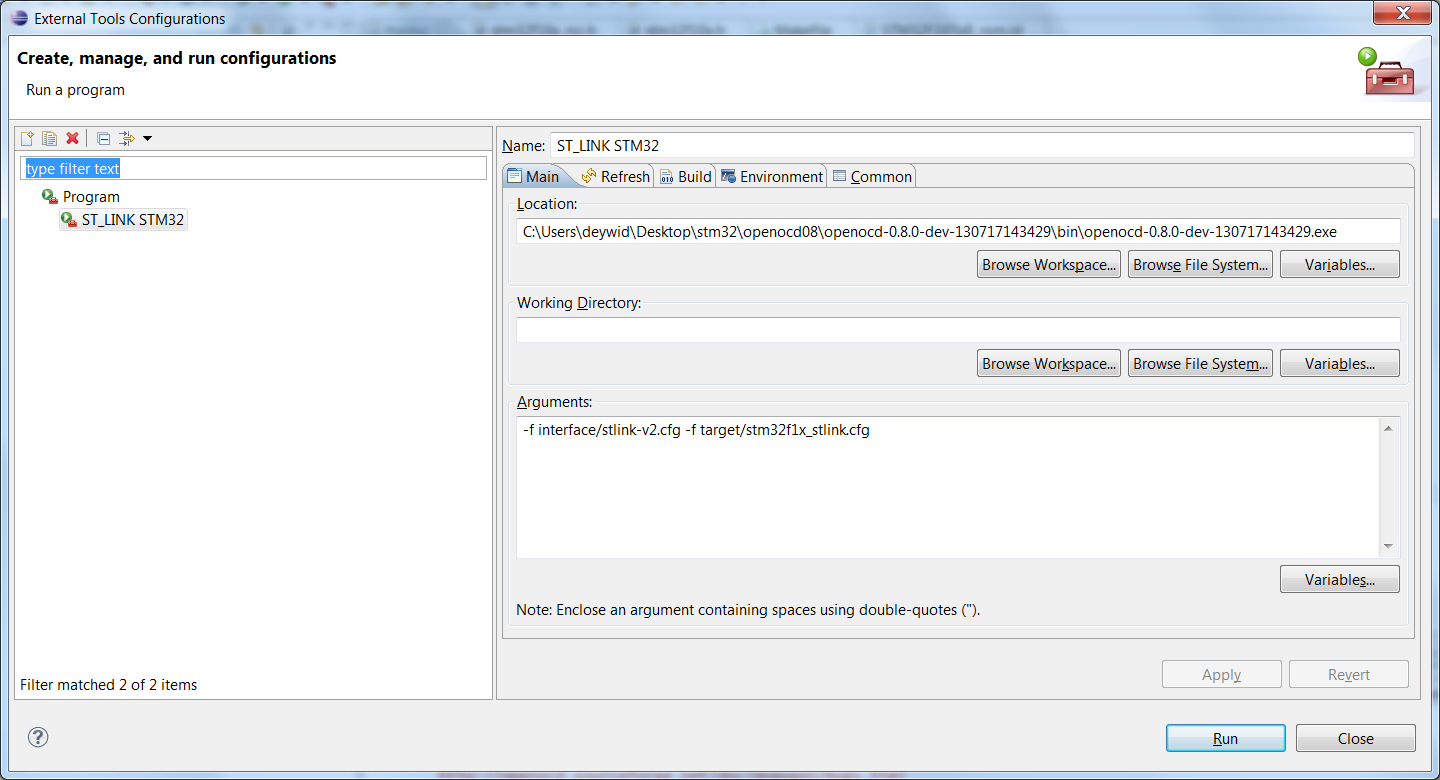

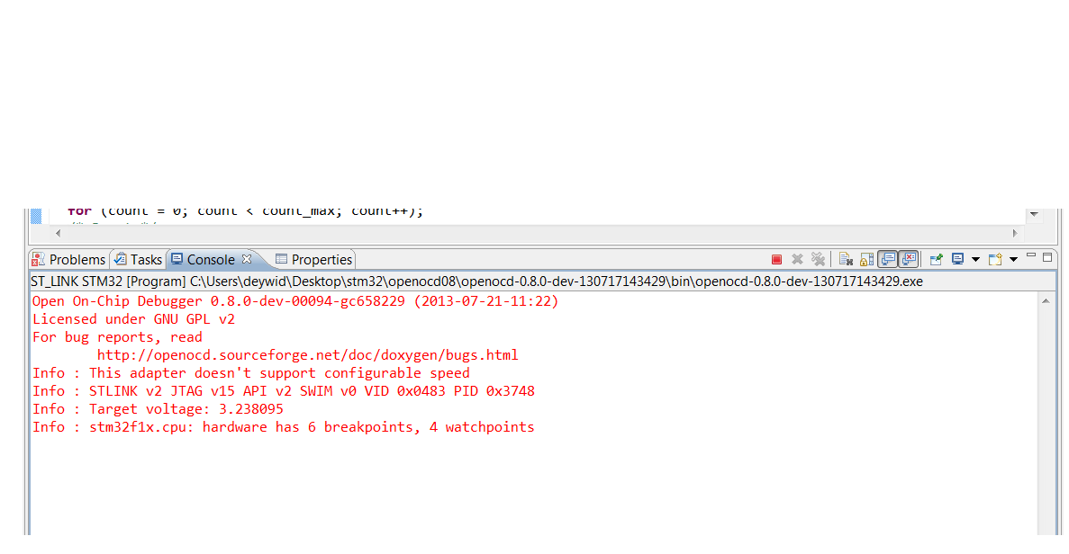

    Po uruchomieniu skonfigurowanego 'external tools' pojawia sie informacja :
    Open On-Chip Debugger 0.8.0-dev-00094-gc658229 (2013-07-21-11:22)
    Licensed under GNU GPL v2
    For bug reports, read
    http://openocd.sourceforge.net/doc/doxygen/bugs.html
    Info : This adapter doesn't support configurable speed
    Info : STLINK v2 JTAG v15 API v2 SWIM v0 VID 0x0483 PID 0x3748
    Info : Target voltage: 3.238095
    Info : stm32f1x.cpu: hardware has 6 breakpoints, 4 watchpoints
    Czy w tym momencie program nie powinien zostac wgrany do pamieci flash ?
    (bo u mnie nic takiego nie widac niestety).

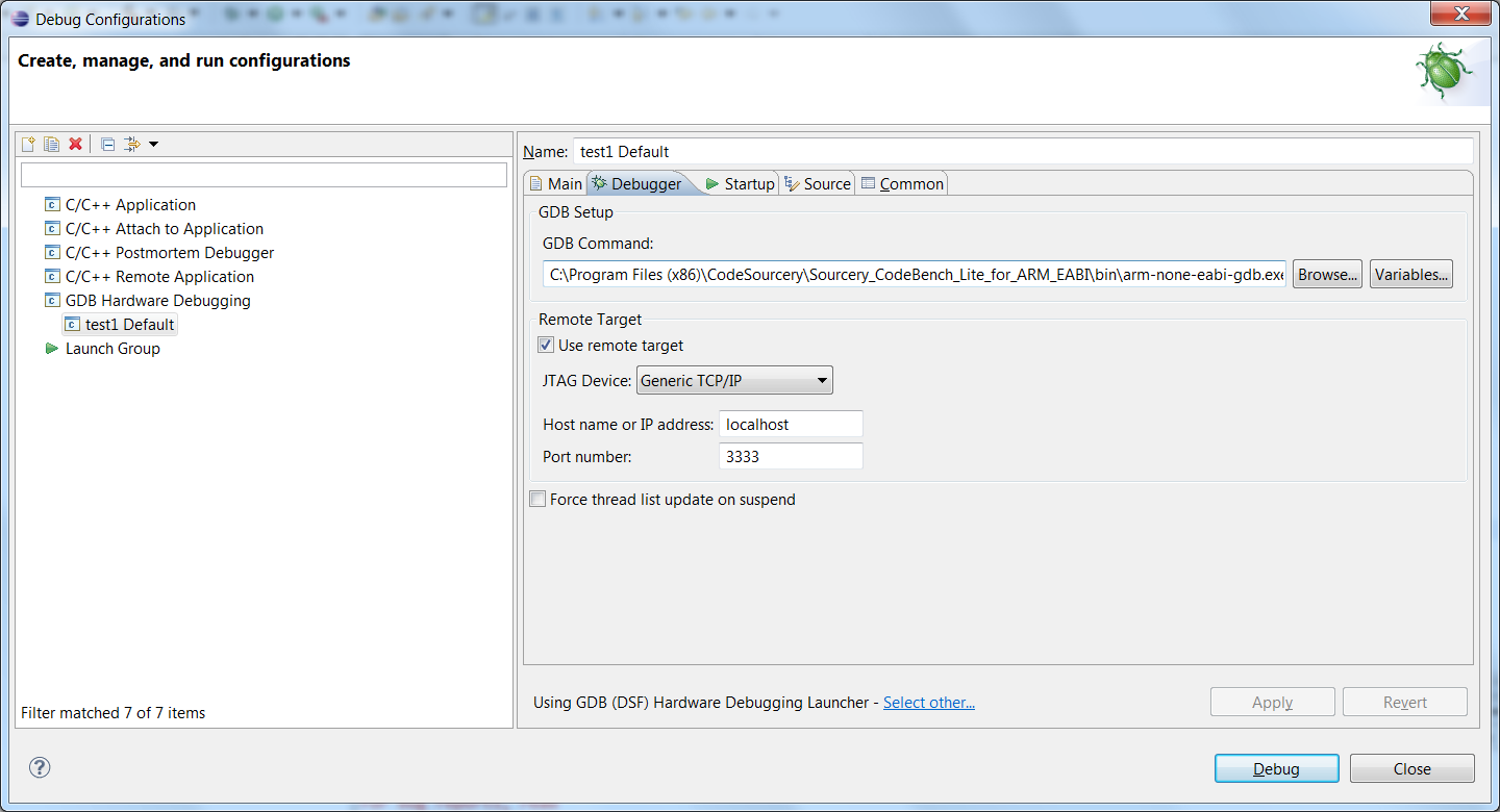

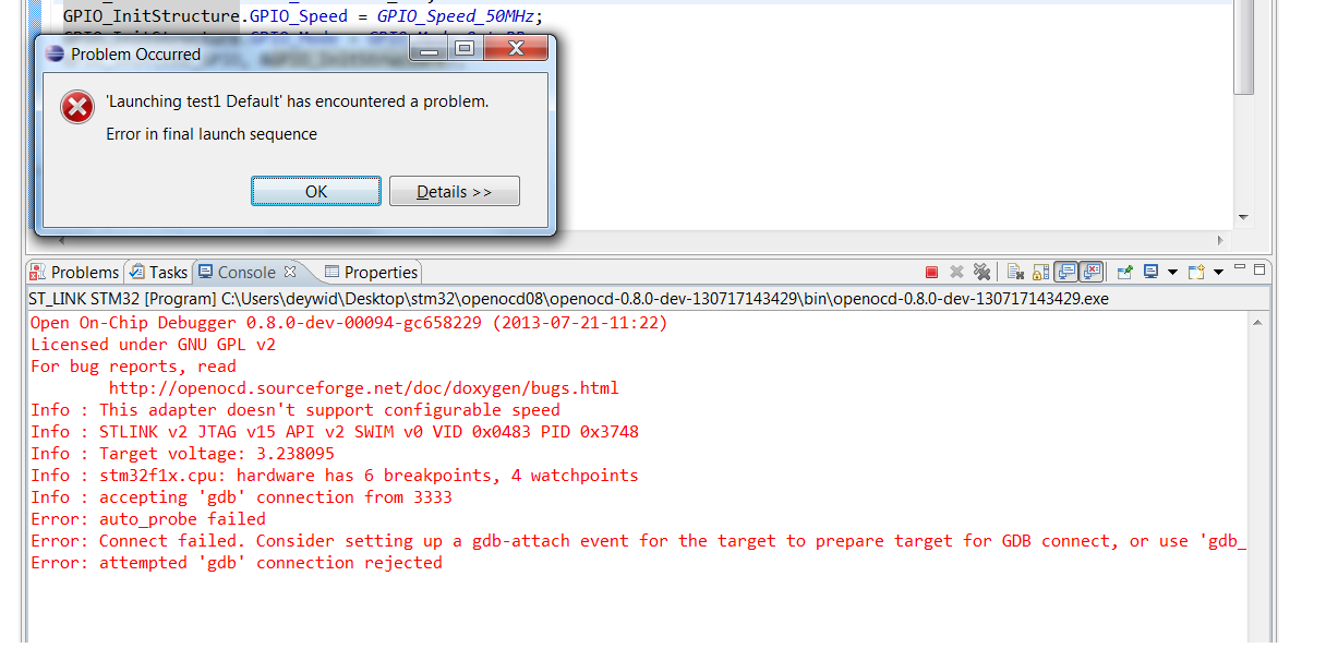

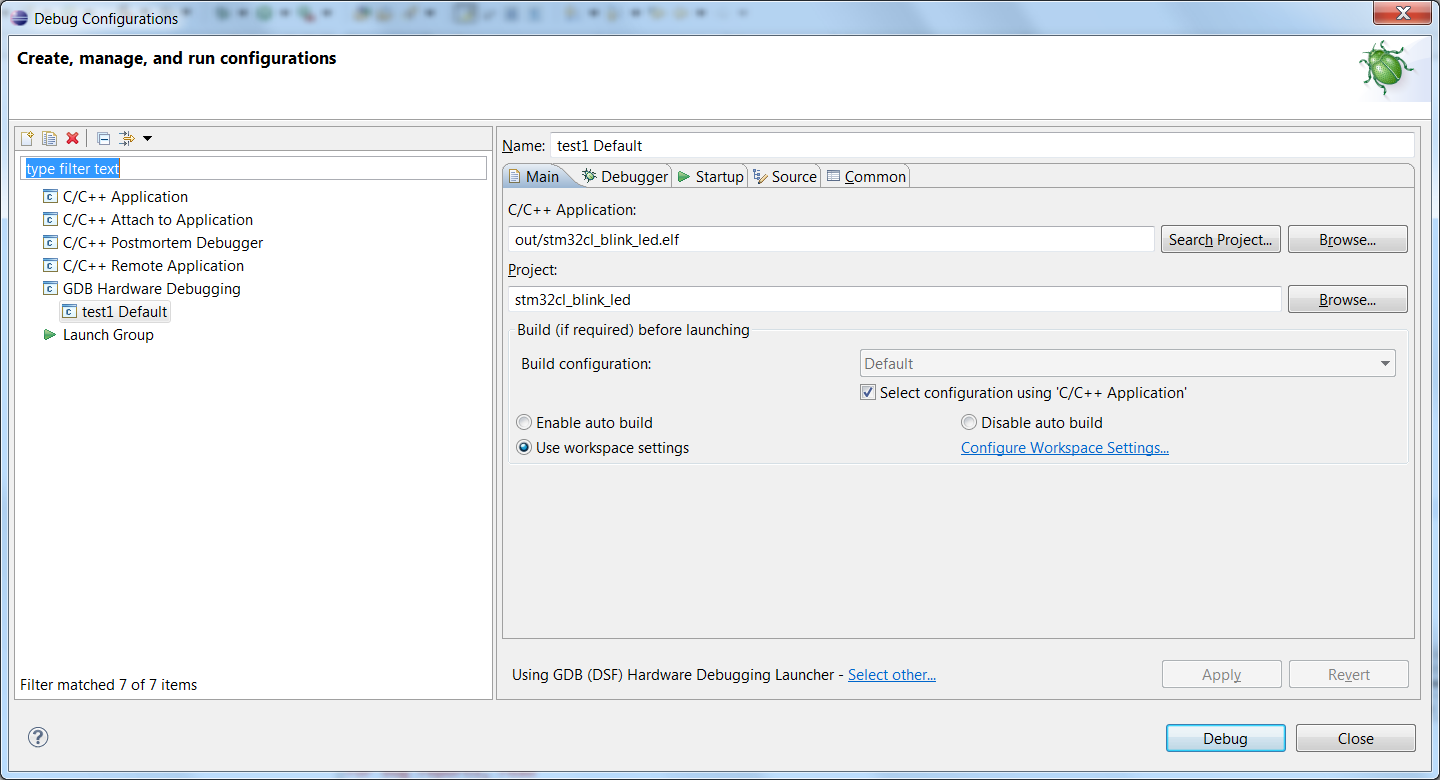

    Proba uruchomienia skonfigurowanego debugera konczy sie komunikatem
    Info : accepting 'gdb' connection from 3333
    Error: auto_probe failed
    Error: Connect failed. Consider setting up a gdb-attach event for the target to prepare target for GDB connect, or use 'gdb_memory_map disable'.
    Error: attempted 'gdb' connection rejected

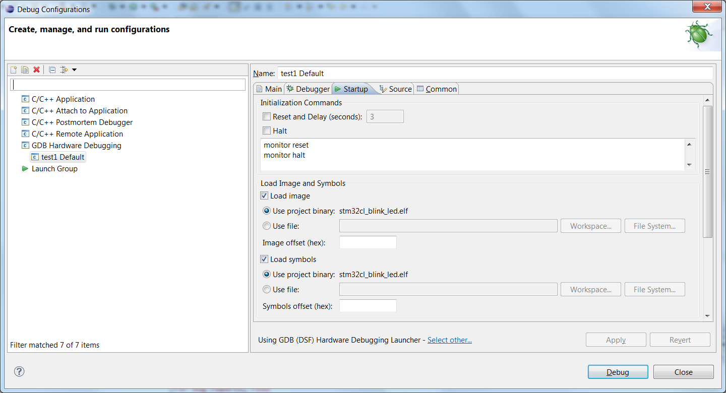

    daj "monitor reset halt" zamiast osobnych komend. Ale nie mam pojęcia czy to pomoże...

    Wybierz zamiast "DSF GDB Hardware Debugging Launcher" tą drugą opcję ("Standard cośtam"). Poza tym jak zwykle nie wiem czemu tworzysz na siłę swoją konfigurację, skoro w przykładach są już gotowe konfiguracje - wystarczy je zaimportować (cały projekt) i tyle...

    chodzilo tylko o poprawienie komendy 'monitor reset halt'.
    Takze po tej modyfikacji projekt komus sie moze przyda ;)
    Przy okazji podpowiem ze natrafilem na problemy z :
    - exception kompilatora spowodowany umieszczeniem Coreutils w sciezce z nawiasami '(' [oczywiscie chodzi o ProgramFiles(x86)]
    - brak automatycznego tworzenia katalogu 'out' (zostalo mi utworzenie recznie)
    - uruchomieniem zapory programu antywirusowego przy probie wlaczenia debuggera
    a jakby ktos szukal jak przy pomocy Openocd wgrac sam program do pamieci Flash wystarczy kilka zmian w konfiguracji
    -f interface/stlink-v2.cfg -f target/stm32f1x_stlink.cfg \
    -c init -c targets -c "halt" \
    -c "flash write_image erase C:\\stm32\\out\\stm32cl_blink_led.elf" \
    -c "reset run" -c shutdown
    (dzieki alagner)
