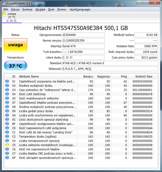

    Witam forumowiczów.Posiadam wyżej wymieniony dysk twardy.Poniżej screen z crystal disk info.Pytanie czy on kwalifikuje się do wysłania na gwarancję?(tak wiem,że posiada 8 niestabilnych sektorów).Nie pasuje mi także wartość w atrybucie 01 ogólnie czy nie powinno być tam 0 ? Z góry dziękuje za pomoc :) Laptop to acer aspire 5560 series model : ms2319

    A prócz tego wszystko dobrze? Kolega boi się o lapka bo jest na gwarancji i nie chce się bawić w takie rzeczy dlatego go na gwarancje chciał wysłać.Dlatego tak się dopytuje o ten dysk.

    Realokowane sektory są podstawą do reklamacji dysku. Niestabilne sektory można spróbować usunąć wykonując zerowanie i remap. Jeśli po wykonaniu tego realokowane sektory pojawiłyby się, dysk bym reklamował, szczególnie, że BF wynosi 0.
