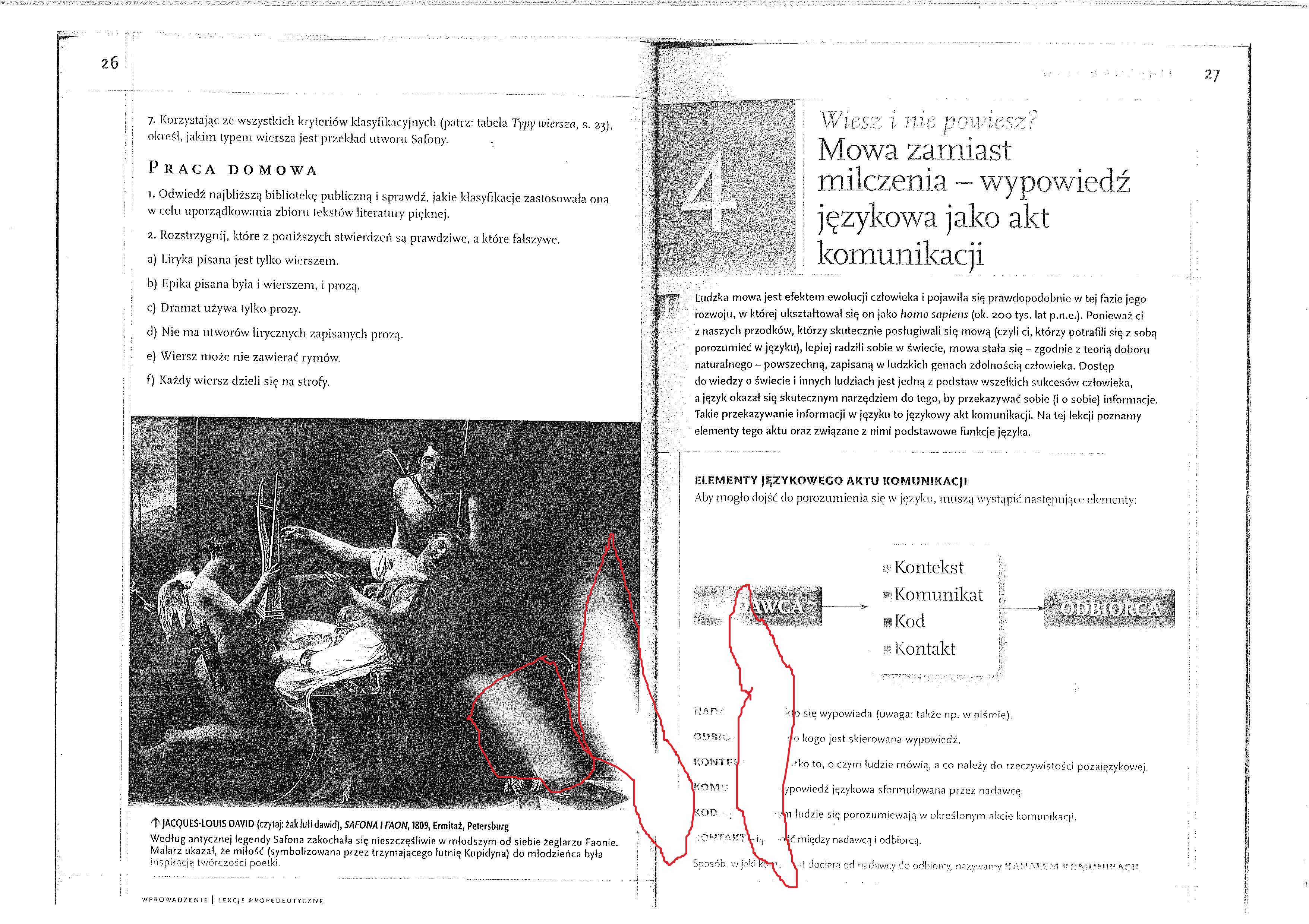

    Witam mam nietypowy problem z tą maszyną otóż robi nieregularne białe plamy na wydrukach w różnych miejscach tylko po 1 stronie wydruku. O dziwo problem nie dotyczy kopiowania tylko wydruków. Podmieniłem nawet kontroler druku i nic. Przełożyłem silniczki z innego developera też nic. Niestety nie mam innego na podmianę. Toner oryginalny. Czasami je tak że te przejaśnienia (plamy) wychodzą 5 stron pod rząd a czasem sporadycznie np co 10 strona nie ma reguły. Pozdrawiam

    Dorzucę jeszcze skan duszki , plamki zaznaczone na czerwono. Zawsze pojawiają się na dole strony.

    Sprawdzałem na innym ale od tego samego dostawcy więc warunki przechowywania te same. Duszki są też już na kopiach zmieniłem developer i nic to nie dało. Zauważyłem pewną zależność gdy zmniejszam lekko dźwignią docisk developera do bębna duszki są mniejsze i widać w nich więcej, jak zwiększam są większe częstsze a tekst w środku nie czytelny. Jakieś propozycje??

    Dzięki za odpowiedź. Docisk rozbierałem kilka razy i chyba działa dobrze wcześniej przed rozebraniem nierówno dociskał, teraz jest oki przy wydruku całej czarnej strony czerń jest idealna bez żadnych przebarwień. Co do ładowań to wiem tylko o tym koło długiej plastikowej wtyczki jest druga wąska z kabeloczkiem w środku ściskałem je obcążkami żeby lepiej siedziało ale to nie przyniosło skutku. Jeśli jest jakieś inne ładowanie to proszę wytłumacz mi gdzie ?

    Witam problemem okazała się ROLL ASSEMBLY ... 059K3536X po podmianie z innej maszyny wszystko ok. Nie wiem czy tą starą da się jakoś naprawić?
    Jednak po pewnym czasie problem występuje nadal. Po wydrukowaniu około 400 stron coś przeskoczyło w maszynie tzn chrupnęło i problem wrócił.
    No i udało się winny napęd a dokładnie zębatka która zazębia się z zębatką od developera i obok jest taki plastikowy element który zwiększa naciąg paska.
    Jutro wrzucę zdjęcia tych elementów bo pasuje jakiś numer części znaleźć.

    Przy tym wydruku jaki zamieściłeś wydaje się mało prawdopodobne aby to była wina zębatki, choć nie takie cuda świat widział :) Jak uporasz się z nią i okaże się że to jednak nie to, to się odezwij.

    Jak na razie wszystko śmiga zrobiłem już ze 3 tysiące stron i jest dobrze. Też wydaje mi się to dziwne ale.. W sumie nic więcej nie zrobiłem. Po wymianie samej zębatki jeszcze pojawiały się malutkie przejaśnienia ale po wymianie tego drugiego elementu (zwiększającego naciąg paska) problem całkowicie zniknął.
    Dziwne jest też to że problem nie występował przy pobieraniu z kasety gdzie papier był ułożony poziomo. No i to że przejaśnienia były tylko po 1 stronie dwustronnego wydruku. 1-stronne wydruki cały czas były oki

    Po pewnym czasie plamki znowu powróciły.
    Przypomniałem sobie że wczoraj z racji że niedziela kupiłem papier w jednym z marketów. I chyba właśnie w papierze jest problem.
    Próbowałem co prawda wcześniej innych papierów, ale problem jest po stronie dostawcy który widocznie źle go przechowuje.
    Dziś znowu pojechałem do marketu wziąłem jeszcze inny papier i wszystko ok.
    Wniosek jest taki, że jak ktoś będzie miał podobny problem to musi zmienić dostawcę a nie typ papieru.
