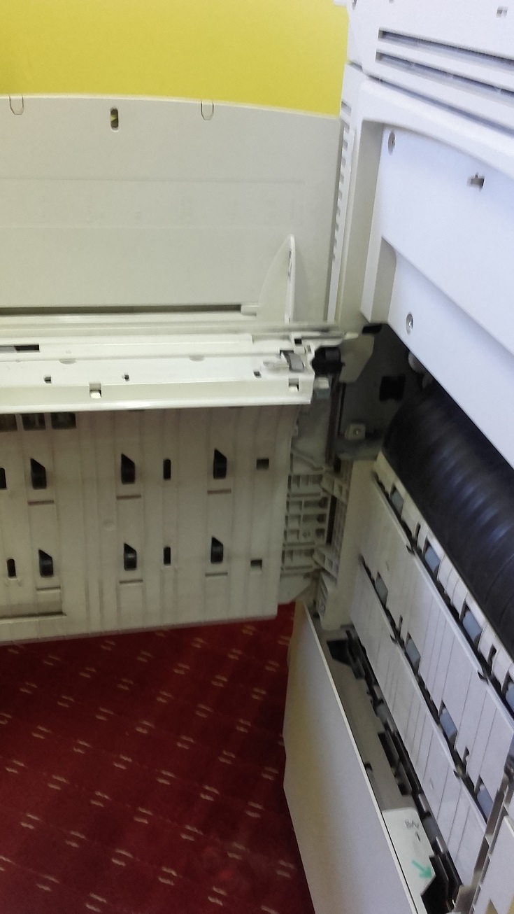

    Dzień Dobry,
    mam problem ze swoim Xeroxem WC 255 (czarno-biała). Przy druku z tac dolnych 1-4, dochodzi do zacięcia papieru w miejscu lewych, bocznych drzwi (zdjęcie). Gdy drukuję z tacy bocznej, jest ok. Przy zacięciu jest głośny, charakterystyczny zgrzyt w tyle maszyny.
    Rolki przeczyściłem.
    Jakieś pomysły? Z góry dzięki.
    • Xerox WC 255 - Zacięcie papieru przy druku z dolnych tac 1-4, głośny zgrzyt 20170822_101452.jpg (2.17 MB) Musisz być zalogowany, aby pobrać ten załącznik.
    • Xerox WC 255 - Zacięcie papieru przy druku z dolnych tac 1-4, głośny zgrzyt 20170822_101444.jpg (759.91 KB) Musisz być zalogowany, aby pobrać ten załącznik.

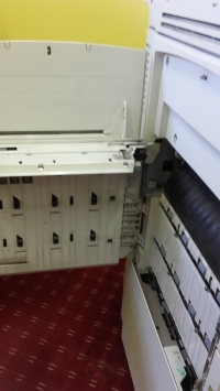

    Faktycznie. Błąd po zacięciu w maszynie to 08-106 (z tacy 4) i 08-108 (z tacy 3).
    Coś to mówi więcej?
    Chyba znalazłem winowajcę. Przy otwartych drzwiach lewych, papier normalnie wychodzi i drukarka się inicjalizuje bez zgrzytu. Oczywiście papier wypada, bo są otwarte drzwi, ale widzę, gdzie jest chyba przyczyna. Czarna zębatka na lewych drzwiach lub coś w drzwiach. Dziwnie się obraca. .
    Czy to może być to?

    Jeśli ta zębatka źle pracuje to dlatego, że zamontowany pod nią elektromagnes się klei. Trzeba go odkręcić i dobrze wyczyścić.
    8-106 to czujnik wyjścia z tacy 1 - trzeba sprawdzić
    8-108 to faktycznie tace 3 i 4. w pierwszej kolejności sprawdzić i wyczyścić lub wymienić rolki poboru papieru w tacach. Ich zły stan może powodować dziwne dźwięki bo mechanizm nie potrafi pobrać płynnie papieru tylko go szarpie.

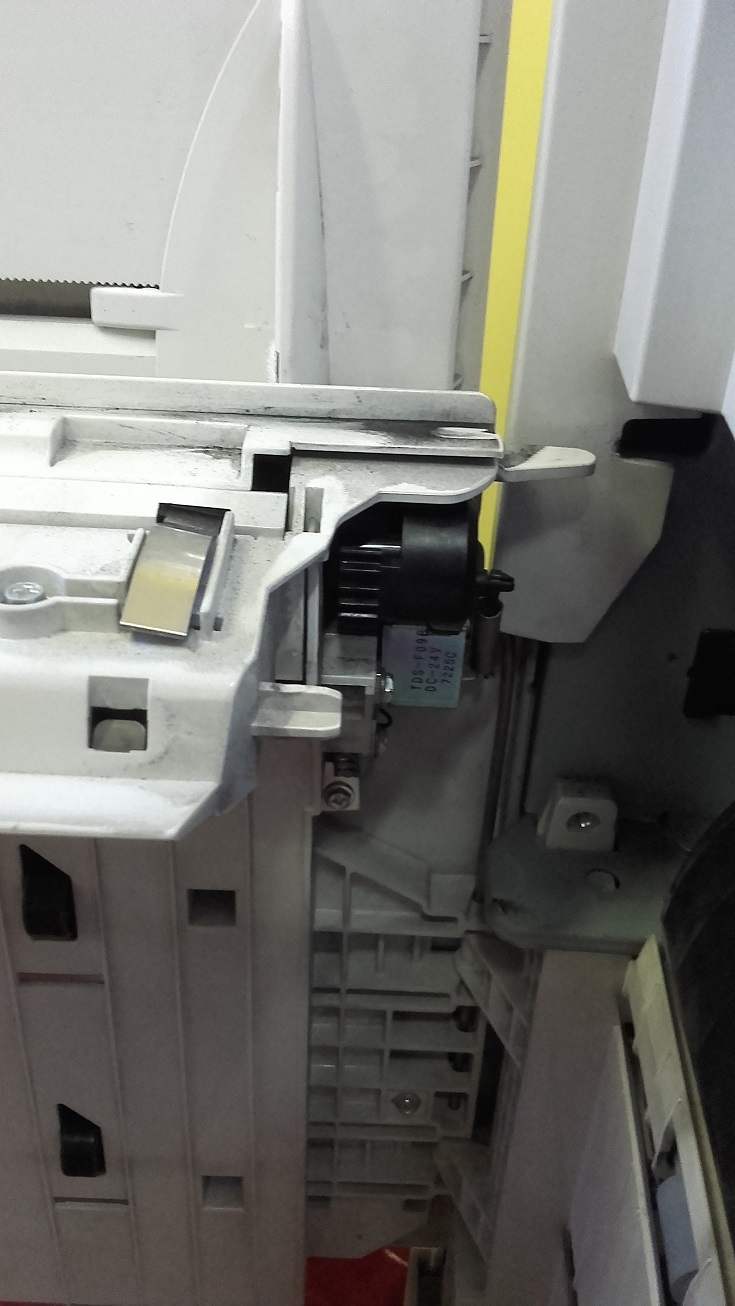

    Rozumiem.
    Czy mówisz o tym elektromagnesie i blaszce nad nim? (zdjęcie)
    Jak ją dotykam, to faktycznie klei. Którą część mam wyczyścić?

    Ten czarny kawałek gąbki z elektromagnesu odlej i przyklej coś innego.

    Tak, o tym. Usuń ten czarny kawałek gąbki i z jednej i drugiej strony dobrze wyczyść z kleju. Nie musisz nawet nic nowego kleić. Ta gąbka ma za zadanie jedynie tłumić klikanie, a bez niej wzrost hałasu jest bardzo niewielki.

    Zrobiłem tak i działa !
    Dzięki wielkie.

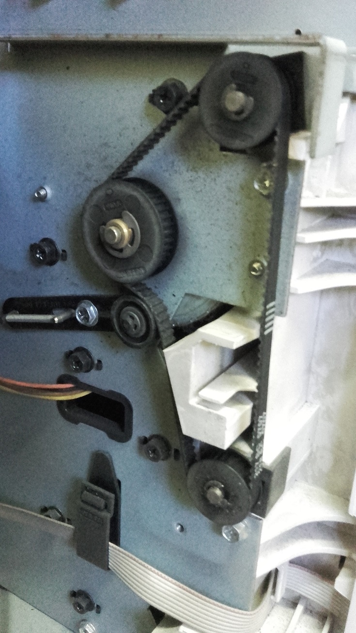

    Wracając do tematu.
    Przyczyną zacinającego się papieru i głośnego zgrzytu, był rozciągnięty lub słabo naciągnięty pasek, który znajduje się w tylnej części maszyny (umieszczony za pojemnikiem na odpady). Po naciągnięciu go, maszyna działa poprawnie. Same wyczyszczenie elektromagnesu w lewych drzwiach nie pomogło na dłuższą metę.
    Uważam temat za zamknięty.
