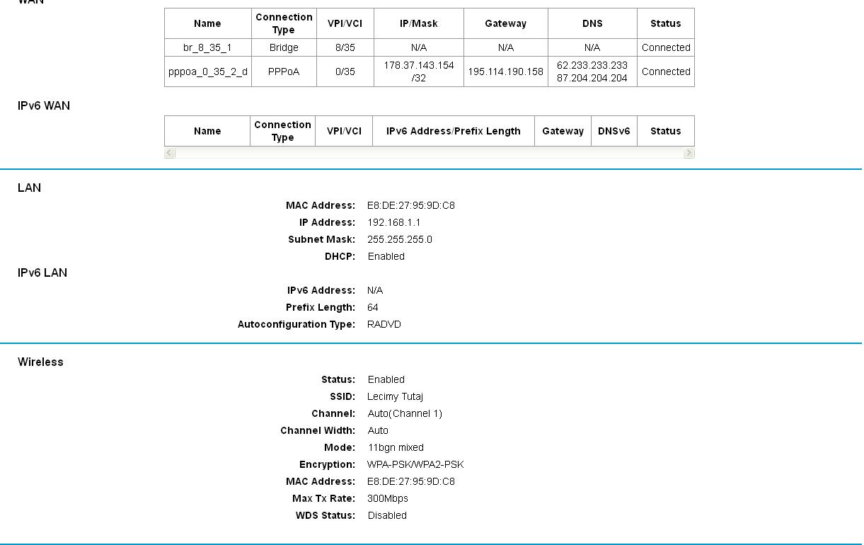

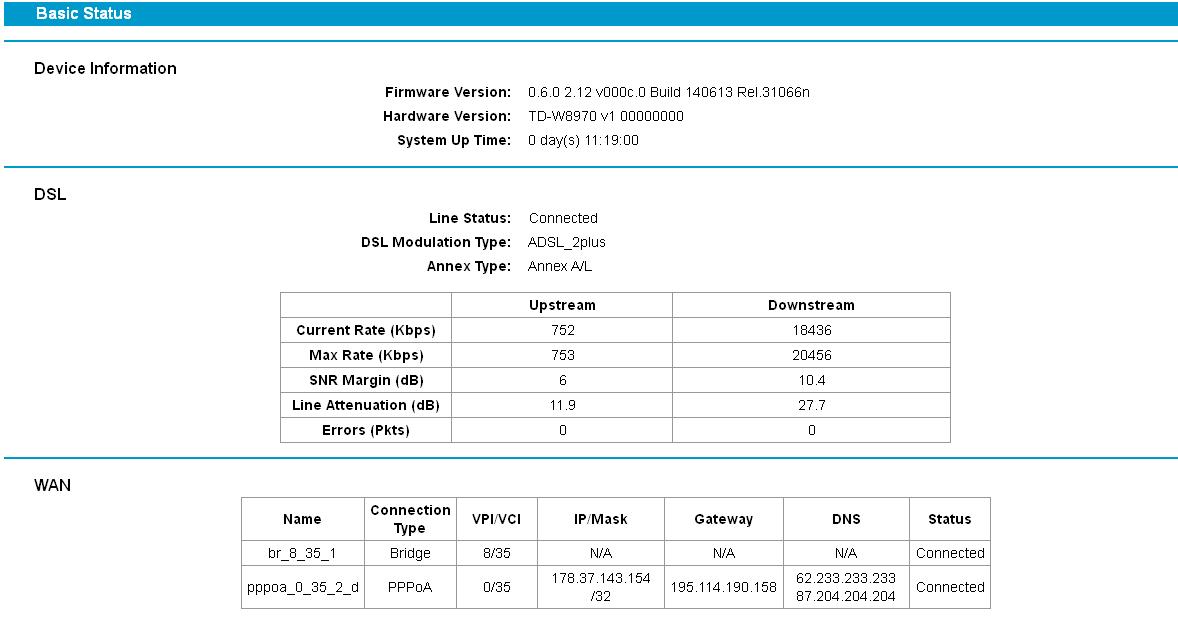

    A takie ustawienia mam w statusie:
    Tp link TD-W8970 internet netia, konfiguracja routera Tp link TD-W8970 internet netia, konfiguracja routera

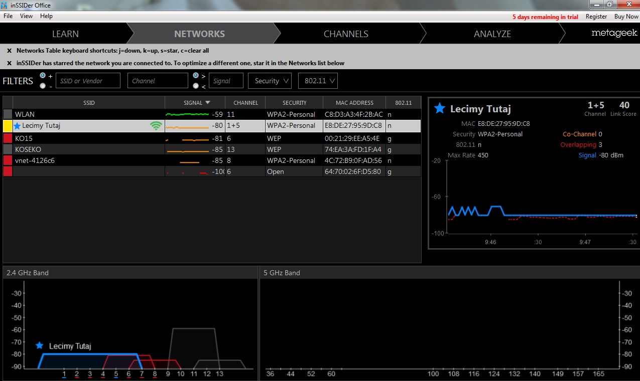

    Zainstaluj inssider-a, wykonaj skan wifi i zamieść wiyniki.

    Zmieniaj położenie komputera, routera, patrz na sygnał w inssiderze, musisz mieć 70dbi, inne położenie antenek routera też wypróbuj.
