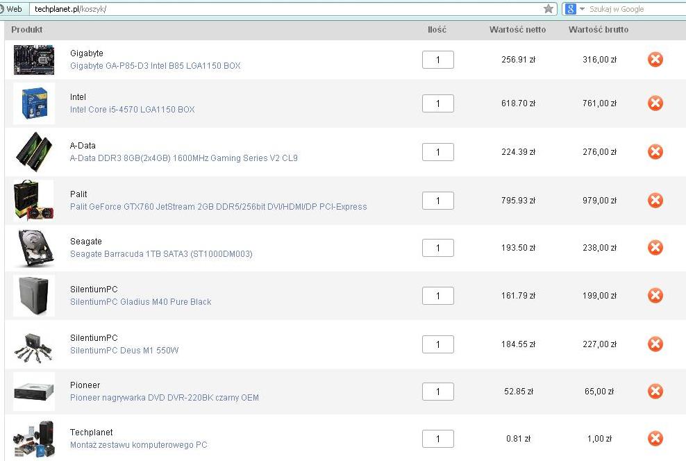

    Witam szukam komputera do 2500+
    Chciałbym na nim grać w gry na wysokich detalach.
    Rzeczy jakie mi pozostały po starym komputerze jest to dysk twardy 500gb, monitor, mysz, klawiatura i oprogramowanie win7.
    Jak wyżej napisałem cena nowego zestawu może się wahać od 2500 do 2800zł
    Wraz z kolegą patrzyliśmy na te zestawy jakie są proponowane na tej stronie i kolega twierdzi, że karty graficznie nie są jakieś dobrej jakości i głośne podczas pracy komputera. Powiedział także, że ram jaki proponujecie jest nie ciekawy i on stawiałby na ram firmy "crossair" i na koniec ze lepiej jest zainwestować w i7 wydać trochę więcej i mieć na długie lata do 6-7 lat oraz pomyśleć nad dyskiem typu ssd dla systemu operacyjnego tak, aby komputer działał sprawnie.
    Chciałbym, aby ktoś kto zna się na tym przedstawił mi najlepsze rozwiązanie i wytłumaczył mi dlaczego jest to dobra opcja i wyjaśnił np. dlaczego mój kolega nie ma racji, bądź ją ma, ale po części i ile taki komputer mógłby kosztować co wymienił kolega(jeśli jest dobry).Na koniec dodał, abym wszedł na tę stronę i napisał w tym dziale post.

    Taki zestaw
    http://www.morele.net/inventory/info/3PhV2/
    odejmij dysk jeśli masz i tyle, będzie ledwo ponad 2800.
    Grafika ma 5 lat gwarancji jeśli w ciągu 28 dni od zakupu zarejestrujesz ją na stronie producenta. Nie jest przesadnie cicha, ani też przesadnie głośna, temperatury jak najbardziej bezpieczne. RAM to najlepsza propozycja w tej cenie, Crucial to sprawdzony producent z wieloletnią renomą. i7 to nie w tym budżecie i obecnie prawie żadna gra nie robi z niego pożytku. W przyszłości pewnie się przyda, ale to jeszcze trochę czasu upłynie. SSD również nie w tym budżecie. System działa szybciej, gry czy programy się szybciej odpalą i to tyle, nie jest to artykuł pierwszej potrzeby w komputerze dla gracza, a raczej dodatek jak już nie ma do czego dopłacać, a zostało budżetu.
    Jeśli będziesz zamawiał zestaw w morelach to możesz sobie dodać do koszyka usługę montażu.

    1 pytanie
    Jest taka możliwość, aby dać procesor i7 kosztem słabszej karty graficznej(jaka mogłaby to być karta) i w rezultacie da to kwotę 2800-2900. Tak aby w przyszłości, za pare lat po prostu kupić lepszą kartę graficzną.
    2 pytanie
    http://www.morele.net/inventory/info/3PhV2/ bez dysku twardego. Konfiguracja + dysk ssd 128gb. Jaki dysk moglby to byc?
    3 pytanie
    Czy jest różnica miedzy tą: http://www.morele.net/inventory/info/3PhV2/ konfiguracja, a tą:
    Komputer stacjonarny do 2800 zł do gier na wysokich detalach - jakie podzespoły? i która jest lepsza? dlaczego?

    1. Bez sensu w tym budżecie. Będziesz miał procesor, którego nie wykorzystasz przez dłuuugi czas, a grafika będzie sporo słabsza.
    2. Crucial M500, Crucial MX100, Plextor M6S. Będzie kilkadziesiąt złotych drożej.
    3. Zdecydowanie lepsza moja propozycja chociażby ze względu na wydajniejszą kartę graficzną.

    Witam wiec tak po przeanalizowaniu całej sprawy, doszedłem do wniosku, że nie potrzebuje, aż tak mocnego komputera i postanowiłem, że zejdę do 2500. Możliwe jest, ze kupie nowy monitor albo sprzęt do gry. Przeglądałem ponownie te zestawy samotnie i zauważyłem, że zestaw nr 6 jest ciekawy, lecz dokonałem małej zmiany i czy jest ona dobra?
    - Płyta główna MSI B85M-E45, B85, DualDDR3-1600, SATA3, HDMI, GBLAN, mATX (B85M-E45)
    - Procesor Intel CORE i5-4460 3.20GHz LGA1150 BOX BX80646I54460
    - 2x Pamięć Corsair Vengeance 4GB, DIMM,1600MHz, DDR3, CL9, XMP,Non-ECC,with Heatsink (blue) (CMZ4GX3M1A1600C9B)
    - Zasilacz Thermaltake Smart SE Modular 530W (SPS-530MPCBEU)
    - Karta graficzna MSI GeForce GTX 760 OC, 2GB DDR5 ( 256 Bit), HDMI, DVI, DP (N760 2GD5/OC)
    - Obudowa SilentiumPC Brutus M23 Pure Black SPC090
    - Asus Napęd DVD -/+RW, E-Green 24x (Czarny Panel), SATA, BULK (DRW-24F1ST/BLK/B/AS) OEM

    Będzie dobrze. GTX 760 jest lepsza od R9 270X, a SilentiumPC Brutus M23 jest moim zdaniem ciekawsza niż Zalman Z1. Jedna rzecz którą możesz jeszcze zrobić, to tak jak kolega wyżej wspomniał, dodaj usługę montażu do koszyka (jeśli kupujesz na morele.net), ponieważ bierzesz płytę główną B85 i procesor i5-4460, płyta może wymagać najnowszego BIOSu aby obsłużyła ten procesor, a dzięki tej usłudze uaktualnią w sklepie BIOS, w razie potrzeby.

    Opłaca się wymienić na lepszą plytę? np. ASRock H97 PRO4 H97 LGA1150 (PCX/DZW/GLAN/SATA3/USB3/RAID/DDR3) (H97 PRO4) Ma to jakiś związek z płynnością gry, nie wiem fps'y?
    Opłaca się kupić 1 kość ramu wraz z dyskiem ssd na system, a z czasem dokupić sobie 2 kość?

    Moim zdaniem, po tym do czego sam doszedłem w trakcie poszukiwań odpowiedzi na podobne pytanie przed kupnem swojego PC, płyta główna sama w sobie nie ma wpływu na ilość FPS w grach, śladowe różnice występują chyba tylko na płytach Z87 i Z97, gdzie znaczenie może mieć szybkość pamięci oraz ewentualnie jakość zintegrowanych układów na płycie (głównie karta muzyczna), ale raczej nie warto sobie tym zawracać głowy.
    Jeśli wymienisz wspomnianą B85 na H97, otrzymasz głównie możliwość tworzenia macierzy dysków, wsparcie dla przyszłych procesorów Broadwell (dla kogoś kto bierze teraz Celerona, Pentium lub ewentualnie Core i3, to może mieć znaczenie pod kątem przyszłej wymiany CPU na Core i5 lub i7) oraz prawdopodobnie odrobinę lepszą zintegrowaną kartę dźwiękową. Głównym czynnikiem będzie tutaj to, czy chcesz budować macierz, jeśli tak, to wymiana będzie miała sens, w przeciwnym wypadku, to średnia opcja. Ewentualnie można dołożyć 150 zł do ASRock Z97 Pro4 - http://www.ceneo.pl/30486553;0280-0.htm#tab=click_scroll Jeśli zdarzy się, że za 1-2 lata Core i5-4460 okaże się w jakiś sposób za słaby do gier (bardzo wątpliwe), albo jeśli kupisz sobie monitor z rozdzielczością 4K (gdzie "zwykły" Core i5 może ewentualnie nie dawać rady w przyszłych grach), to będziesz mógł wymienić CPU na odblokowanego Core i5 lub i7 Broadwell i podkręcić.
    A co do drugiego pytania, moim zdaniem warto.

    Reasumując to co stworzyłem dzięki waszej pomocy:
    -Płyta główna MSI B85M-E45, B85, DualDDR3-1600, SATA3, HDMI, GBLAN, mATX (B85M-E45)
    - Pamięć Corsair Vengeance 4GB, DIMM,1600MHz, DDR3, CL9, XMP,Non-ECC,with Heatsink (blue) (CMZ4GX3M1A1600C9B)
    - Napęd Lite-On iHAS124-14 24x, SATA, Bulk, czarny, bez Nero - iHAS124-14
    - Dysk SSD Toshiba Q Series PRO 128GB SATA3 2,5' 554/512MB/s 7mm (HDTS312EZSTA)
    Koszt tego zestawu wynosi na te chwile 2617zł
    Apropos Czy to wszystko wejdzie do skrzynki którą wybrałem?

    Podzespoły zmieszczą się do tej obudowy. Ewentualnie pamiętaj o tym, o czym pisałem w poście nr 7, odnośnie montażu i BIOSu.
