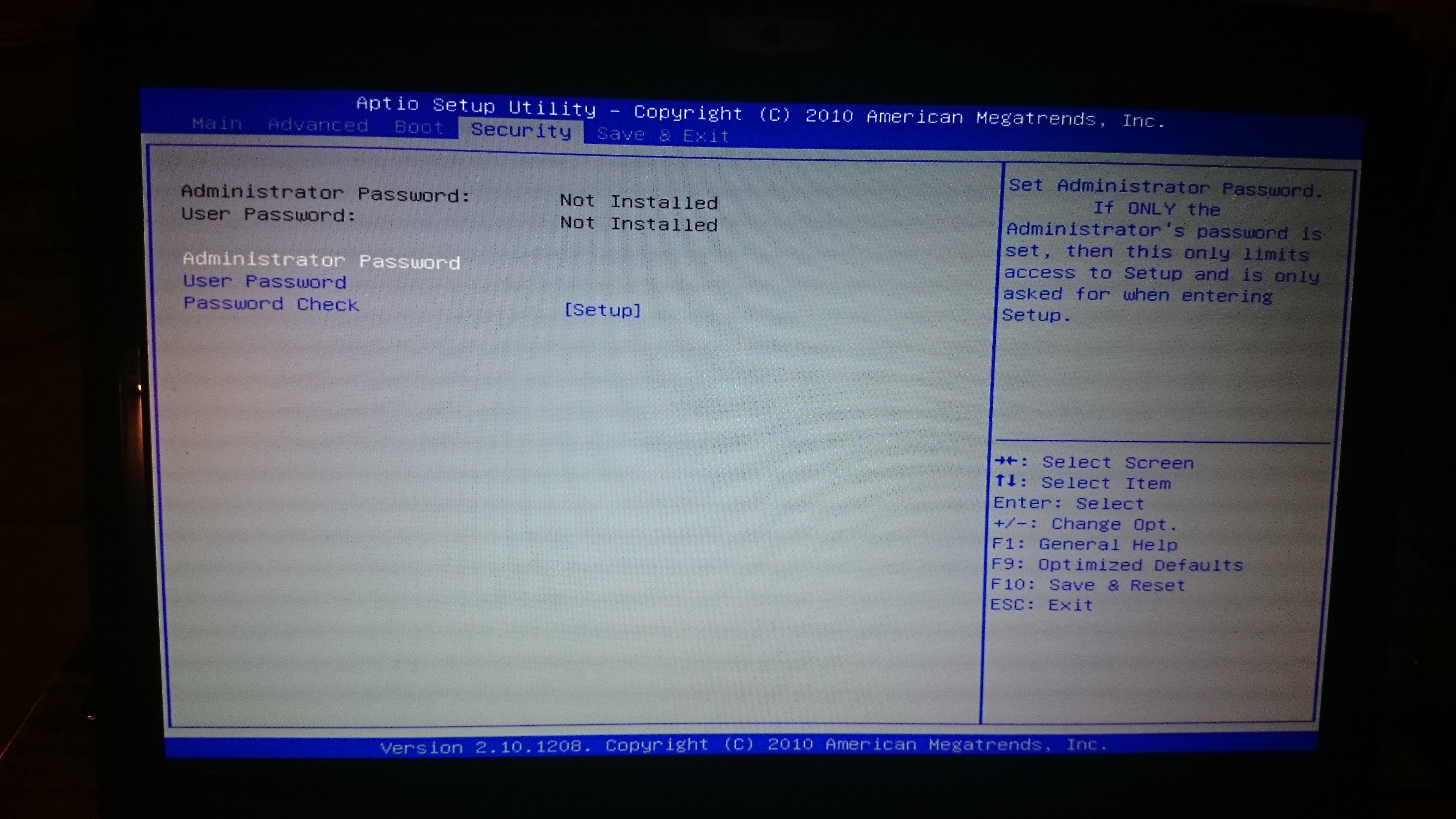

  • #10 14059005
    elessar87
    Poziom 33  
    Posty: 1792
    Pomógł: 198
    Ocena: 88
    piotreksalek napisał:
    nie mam pojecia, czy mam BIOS EFI czy nie.
    Najpewniej masz.
    Zrób zdjęcia wszystkich ekranów BIOS'u, najprawdopodobniej będą to zakładki. Później powiem Ci które opcje powinieneś rozwinąć celem dalszej konfiguracji. Zobaczymy czy wszystko jest ok.
  • #11 14059123
    piotreksalek
    Posty: 22
    W zalaczeniu fotki BIOS'a.... i wynik Memtest'u... Chyba oddam gnoja do serwisu bo mi nerwy puszczaja... :evil: Jeszcze walczymy... ;-)
    • DSC_1298.JPG (2.36 MB) Musisz być zalogowany, aby pobrać ten załącznik.
    • DSC_1299.JPG (2.15 MB) Musisz być zalogowany, aby pobrać ten załącznik.
    • DSC_1302.JPG (1.88 MB) Musisz być zalogowany, aby pobrać ten załącznik.
    • DSC_1300.JPG (1.95 MB) Musisz być zalogowany, aby pobrać ten załącznik.
    • DSC_1301.JPG (1.81 MB) Musisz być zalogowany, aby pobrać ten załącznik.
  • #12 14059572
    11111olo
    Posty: 13609
    Ocena: 795
    Nie ma UEFI. Do serwisu nie oddawaj bo stwierdzą że płyta jest do wymiany.
