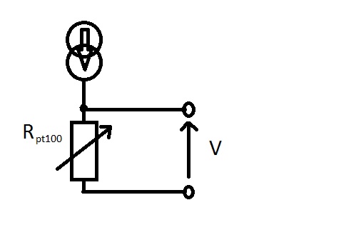

    Na uczelni zadano nam projekt, do którego potrzebuję na wejściu mieć 0-10V. Ponieważ nie jestem w tym za bardzo doświadczony to mam z tym problemy.
    Opis problemu:
    Mam pt100, który daje od 100 do 212 Ω (Temperatura 0-300°C) i właśnie przy użyciu tej rezystancji chciałbym otrzymać liniowo rosnące napięcie (ponieważ oporność też będzie rosła [w przybliżeniu] liniowo) - np. od 1V do 10V.
    Prowadzący podpowiedział coś by kombinować, ze źródłem prądowym tak o:
    Jak uzyskać napięcie 0-10V z czujnika PT100 (100-212 Ω)?
    No i się zastanawiam jakie tutaj obliczenia zrobić by wyszło tak jak wyżej opisałem. A może trzeba coś zmienić/dodać?
    Gdy dałem na źródle 1mA to korzystając z prawa Ohma wychodzą takie napięcia: 0,1V i 0,212V (obliczenia dla wartości min i max).

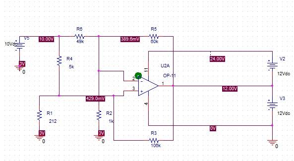

    Za symulowałem w PSpice. Oto jak zrobiłem ten układ:
    Na wyjściu jest 12V niezależnie od tego czy dam na PT100 100Ω czy 212Ω. Możliwe, że coś źle tam dałem. Ale dzięki za pomysł z symulacją. Szkoda, że nie działa to jak chciałem :P

    Zwarłeś wyjście wzmacniacza z zasilaniem, więc nic dziwnego, że tam ciągle jest 12 V...

    Zasilania nie podłączasz do wyjścia... Masz 12V bo mierzysz źródło napięcia.

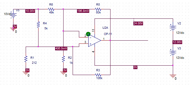

    Dziwne, tak mi się wydaje, że jak robiliśmy symulacje ze wzmacniaczami na zajęcia laboratoryjne to zawsze tak się zwierało, hmm...
    No nie ważne, tym razem zostawiłem to wyjście wiszące, ale niestety nie pojawia mi się żadna wartość.

    Żeby nie było próbowałem też z obciążeniem, ale nadal nie pokazywało nic =/

    Masę wyprowadź spomiędzy źródeł napięcia...

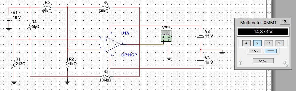

    Poprosiłem znajomego by zasymulował ten układ w Multisimie, a wygląda on tak:
    Schemat z Multisima
    Oto co mi napisał po próbie odpalenia symulacji:
    [quote:f2f367c4f6]Coś jest nie tak, albo z moimi ustawieniami Multisima, albo z układem bo przy próbie symulacji wywala mi błąd, którego nie jestem w stanie zinterpretować.[/quote:f2f367c4f6]
    Jakieś pomysły? Może ktoś z użytkowników elektrody byłby w stanie to zasymulować u siebie i jakoś rozwiązać ten problem bo ja naprawdę już nie wiem =(

    A jakiż to błąd może byś napisał... BTW R1 powinien być 212Ω nie kΩ.

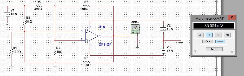

    Dziękuję za uwagę - to chyba rozwiązało problem:
    Oto co wyszło po symulacjach dla 100Ω i 212Ω:
    100Ω
    212Ω
    Jakieś sugestie, którymi rezystorami należy po manipulować?
