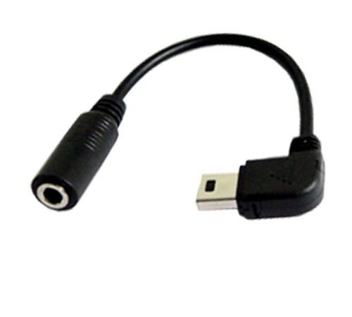

    Potrzebuję coś takiego ponieważ moje gniazdo do głosników się zepsuło w komputrze.Mianowicie działa tylko jeden głośnik. Moje pytanie brzmi czy coś takiego mi pomoże? Jak to się nazywa wiem że ta 2 końcówka to USB a całość jak się nazywa? I jak się nazywa ten kabelek co tam wchodzi? Jak nazywa się adapter USB do głośników? Czy to rozwiąże problem?

    Się nazywa jak wygląda przejściówka jack na usb :-)

    Nazywa się to
    usb to mini jack female
    ale wątpię, czy zadziała tak, jak sobie życzysz...

    i jak do tego jacka podłącze głośniki to będą mi działać?

    Wg. mnie nie. A to jest w ogóle do kupienia w Polsce? Nie łatwiej dźwięk puścić przez Front Panel? Jeśli masz realteka nawet może da się przestawić line-in na line-out (niebieski)...
    Niestety nie będzie działać. Przecież to dwa odmienne sposoby przekazywania sygnału-analogowy(audio) i cyfrowy(USB).
    Jeśli już masz taki problem to kup kartę muzyczną.

    Front Panel odpada , Właśnie też Chciałem zmienić te linie ale zamiast Realteka w menadzeże urządzeń mam : Urządzenie zgodne ze standartem HIgh Defnition Audio.

    Jak podłączysz coś takiego (mowa o przelotce na rysunku) to nie będzie działać. Jeśli masz uszkodzoną kartę muzyczną to kup inną, którą zamontujesz wewnątrz komputera i zastąpisz nią uszkodzone audio na płycie. Albo spróbuj, jak radził Kolega wcześniej, przez przedni panel.
    Skoro masz FP na płycie to go użyj. "Urządzenie" masz z powodu źle/ w ogóle nie zainstalowanego realteka. Zainstaluj sterownik ze str. producenta płyty, a być może będziesz mógł użyć dziurki niebieskiej jako wyjścia stereo.
