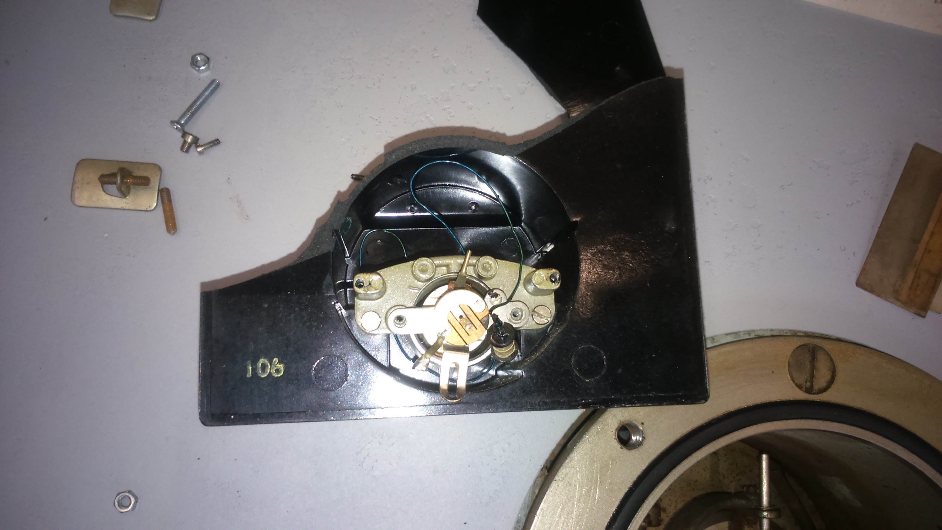

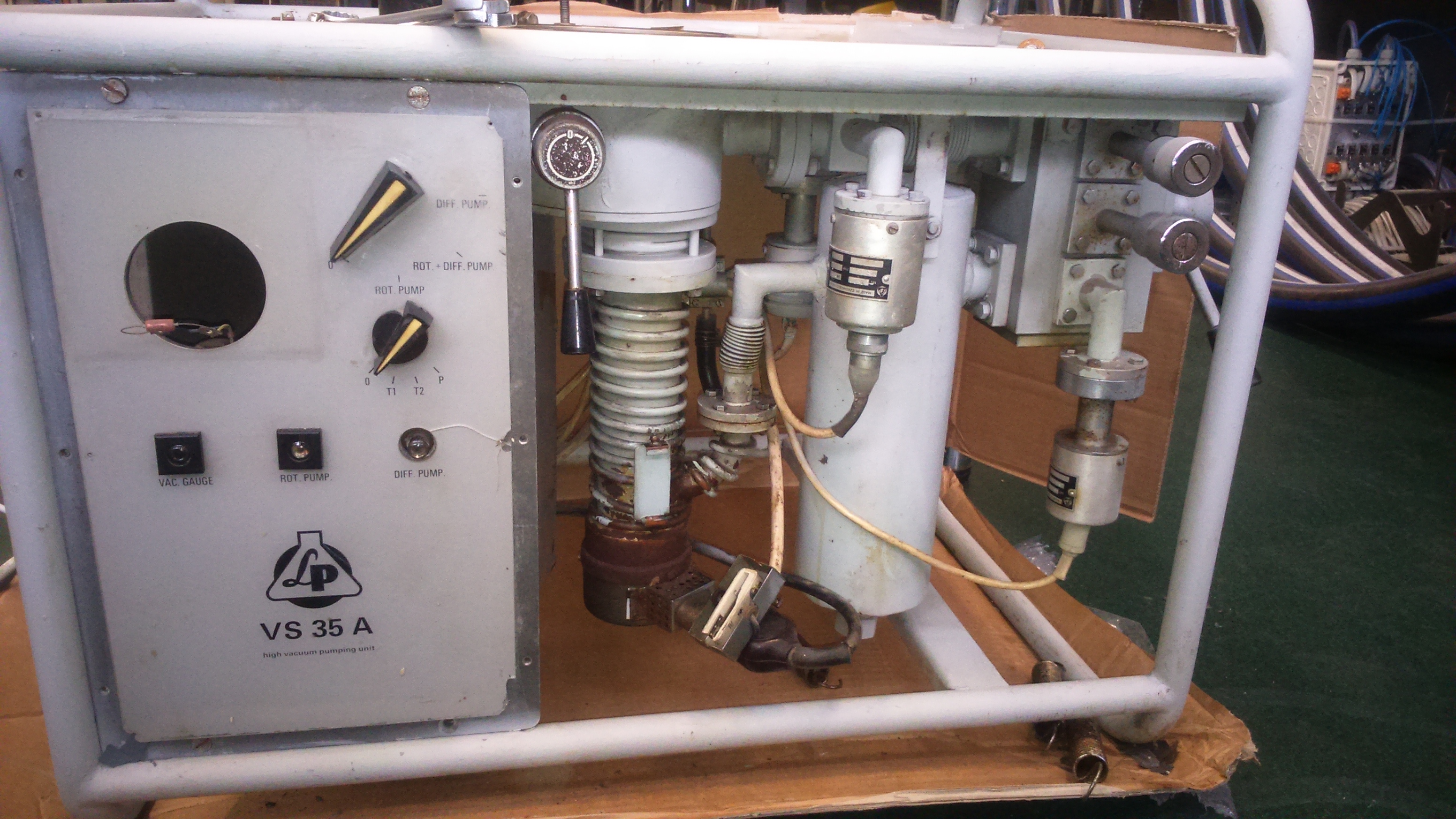

    Witam. Poniewaz sam juz nie daje rady, pisze z prosbą do Was. Czy ktos moglby mi powiedziec cokolwiek na temat tej pompy: Gdzie kupić lub znaleźć części do starej pompy próżniowej/miernika VS 35A? Gdzie kupić lub znaleźć części do starej pompy próżniowej/miernika VS 35A? Gdzie kupić lub znaleźć części do starej pompy próżniowej/miernika VS 35A? Gdzie kupić lub znaleźć części do starej pompy próżniowej/miernika VS 35A? Gdzie kupić lub znaleźć części do starej pompy próżniowej/miernika VS 35A?
    Generalnie zastala ona zakupipna w celu uzycia miernika przy stanowisku prozniowym, ktory zostal uszkodzony, jak widac na zdjeciach. Czy ktos z Was moglby pomoc znalezc na sprzedaz drugą taką samą pompe lub taki miernik?

    Zespolona pompa rotacyjna i dyfuzyjna. Ładny kompakcik.

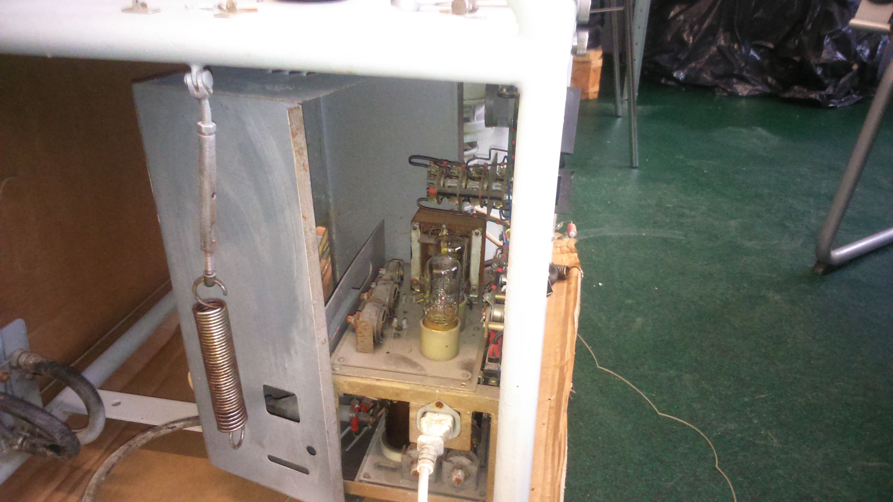

    Elektronika wygląda jak po wieloletnim pobycie w wilgotnej piwnicy.
    O pompie możesz chyba zapomnieć, zaś co do miernika, to napisz, czy na jego obudowie (lub wewnątrz) są podane jakieś jego parametry elektryczne?

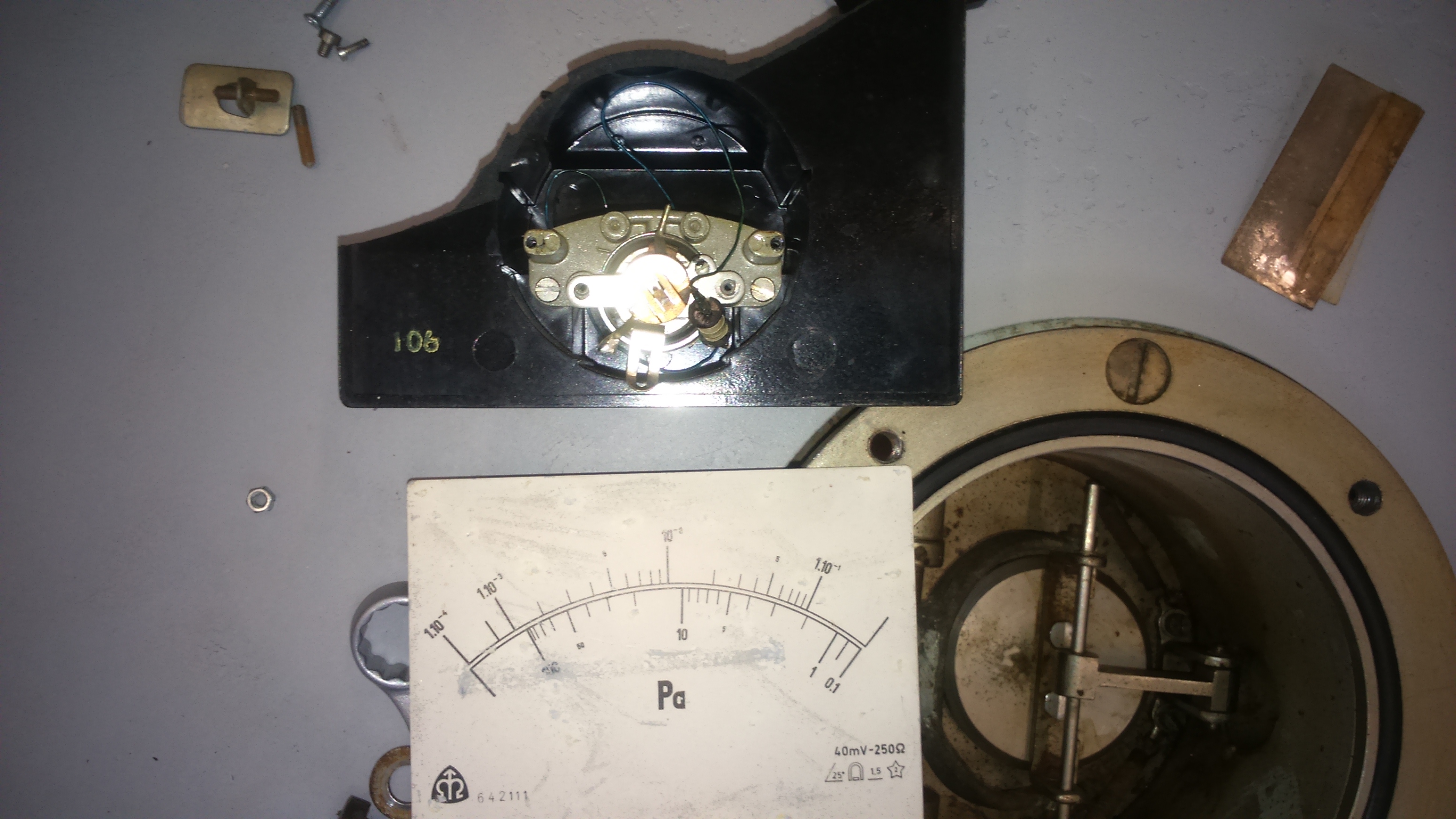

    Wszystkie parametry na tarczy miernika - przedostatnie zdjęcie:
    ustrój magnetoeletryczny, 40 mV, 250 Ω, klasa 1,5. Trochę nietypowy.
