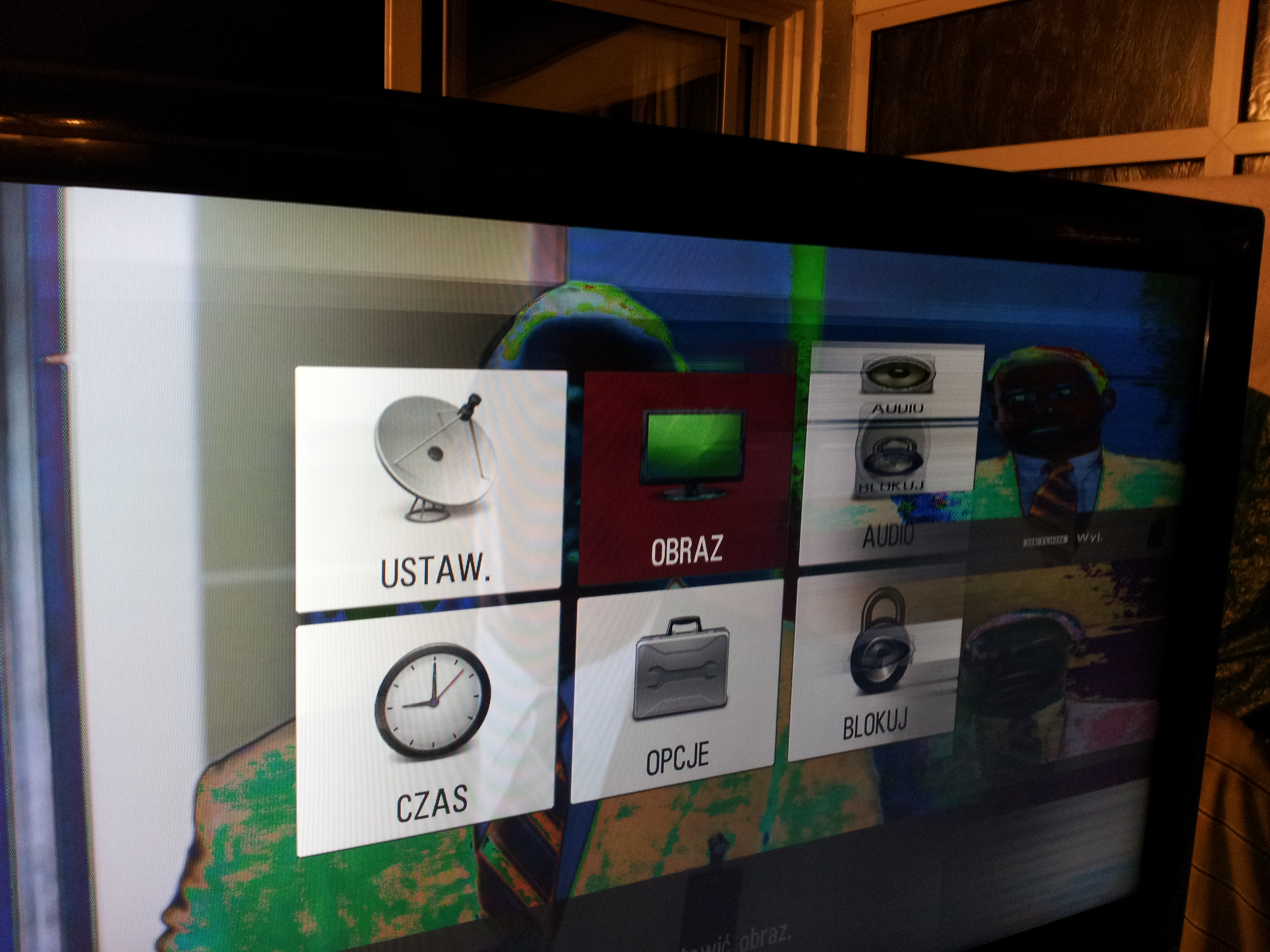

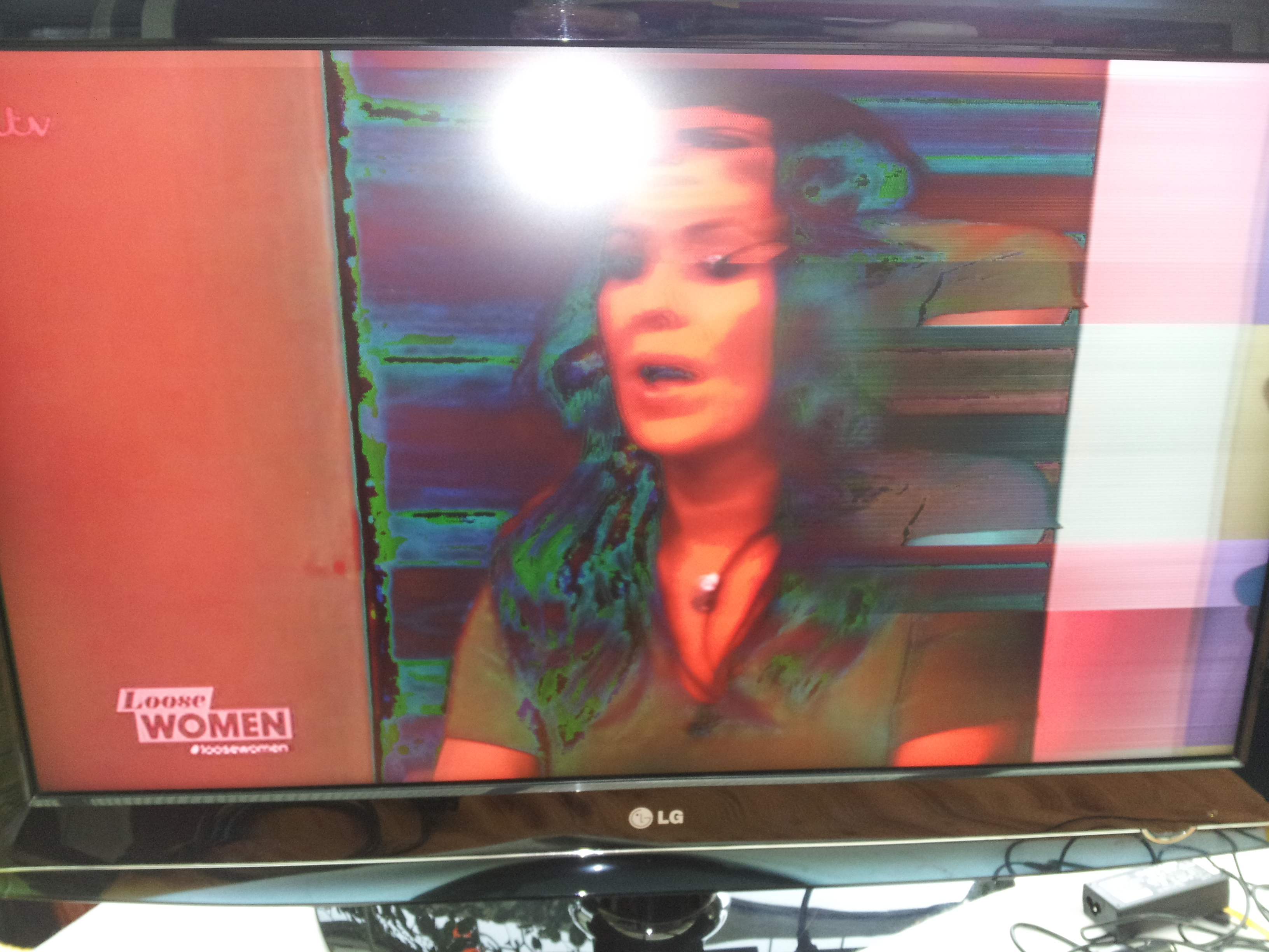

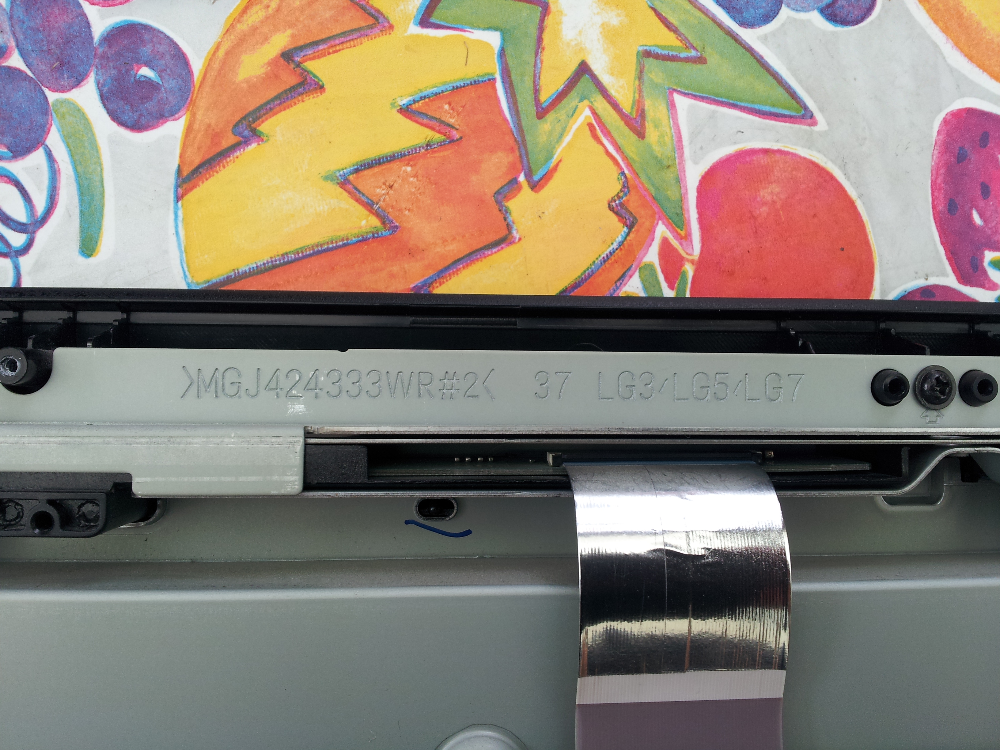

    Telewizor zachowuje się normalnie około godziny a potem pojawiają się zniekształcenia - obraz jakby skacze w różnych miejscach w poziomie ( wygląda jak fala )

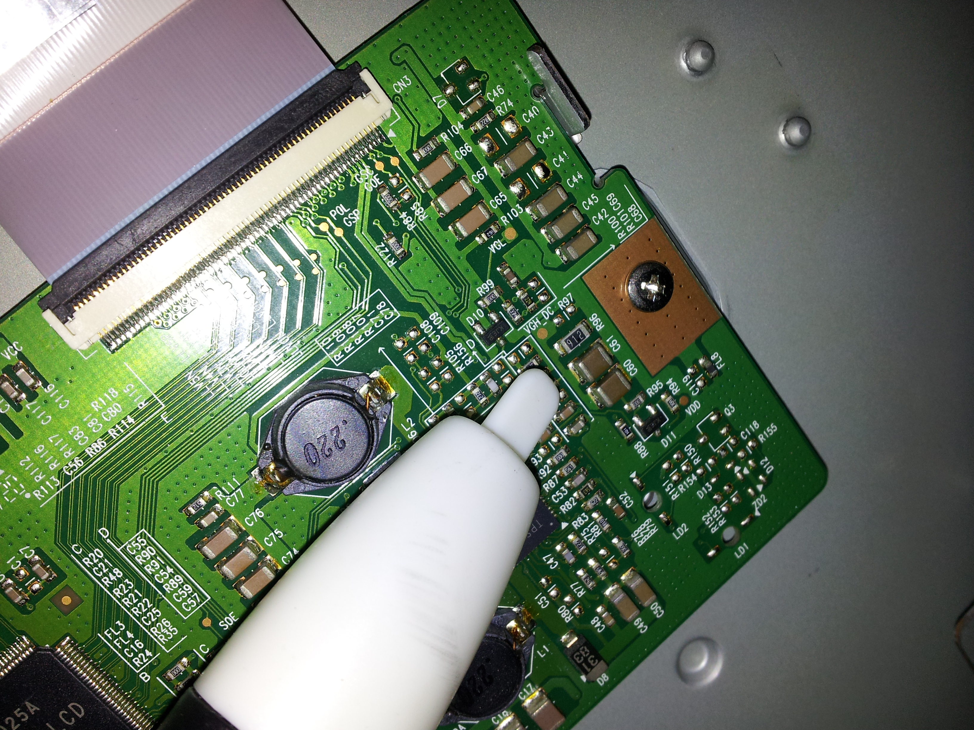

    Zaznaczam że przejrzałem forum i zgodnie z sugestią kupiłem i wymieniłem element opisany jako t-con chyba ? płytka zamontowana na tylnej ścianie ekranu, opis sprzedawcy (LCD Inverter LG 37LG5000 ). Jedyna zmiana jest taka że telewizor działa bez problemu 2-3 godziny i problem wraca. zauważyłem że im zimniejsze pomieszczenie tym dłużej jest ok. Obraz wraca na miejsce i jest normalny jak dotykam płytki palcem w okolicy kondensatorów z prawej strony - postaram się pokazać na zdjęciu:

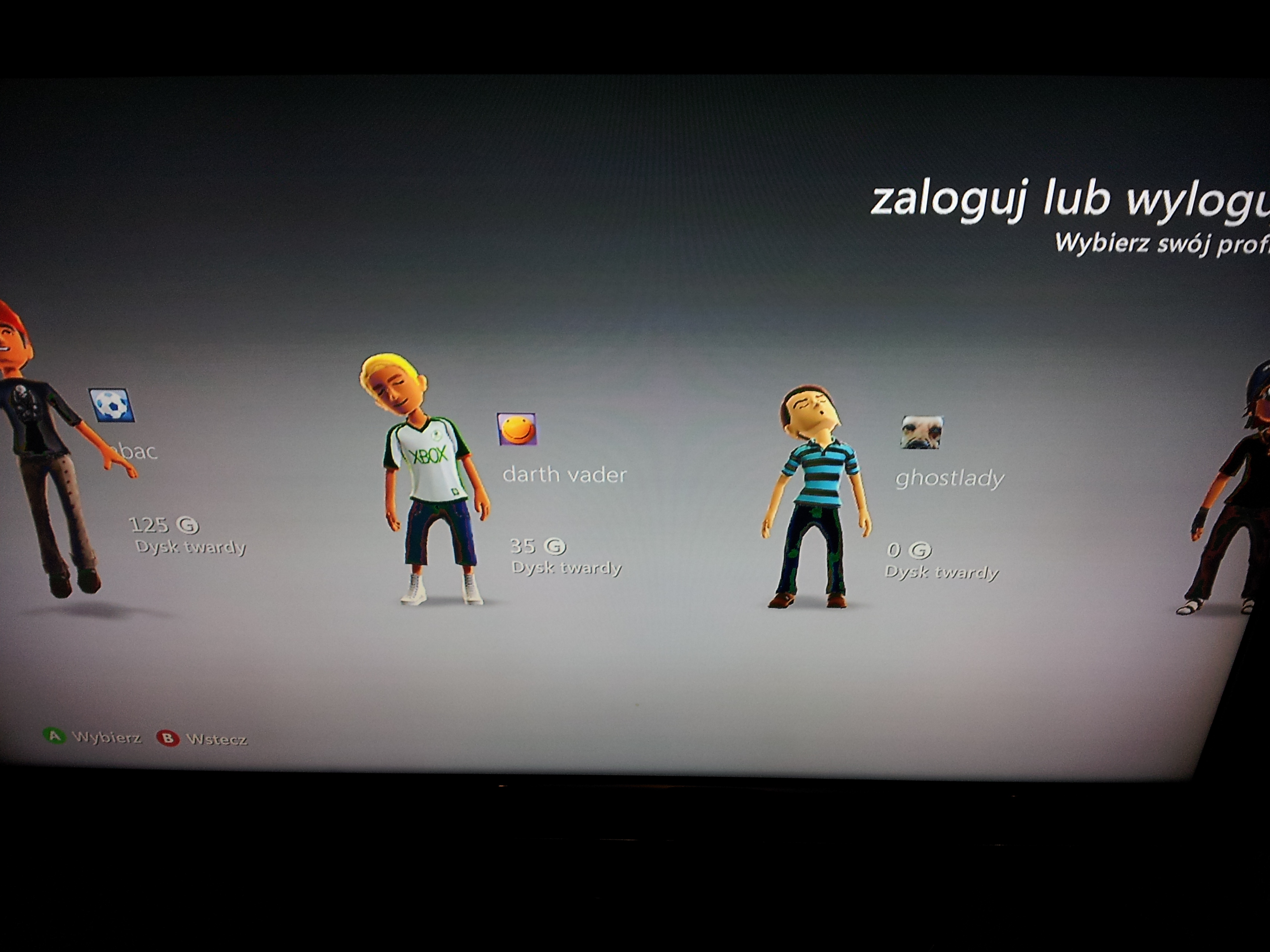

    Żadnych widocznych uszkodzeń - płytkę podmieniałem, więc to nie to, chyba że kupiłem uszkodzoną. Możliwe jest, że to płyta główna? Nie wiem jaka matryca - jakie to ma znaczenie?

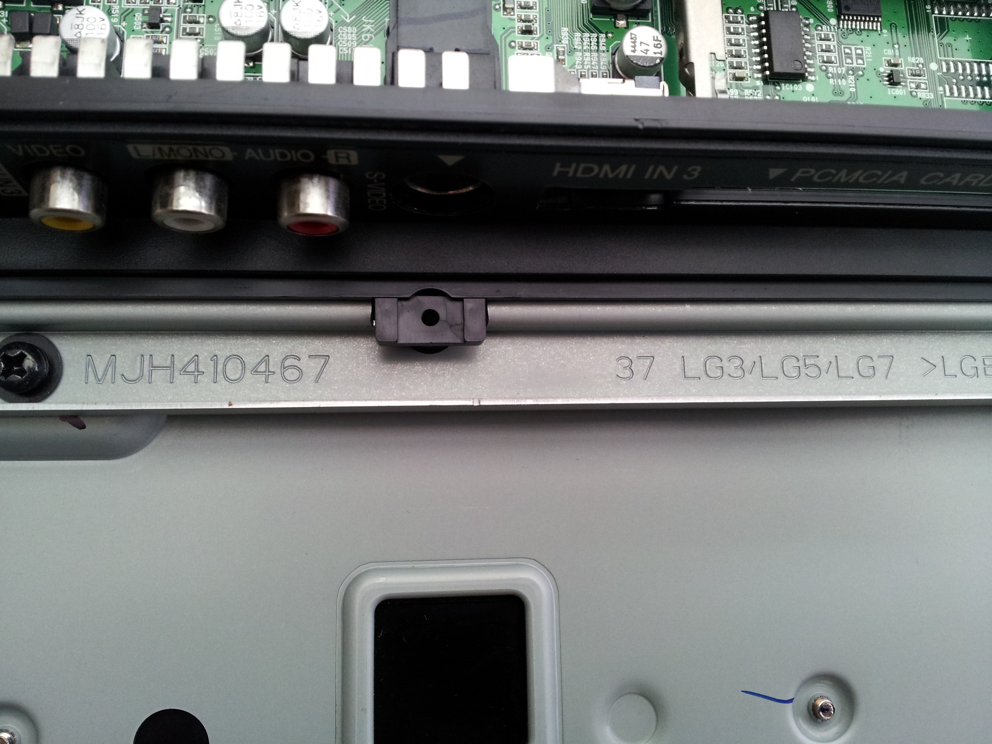

    To się dowiedz!

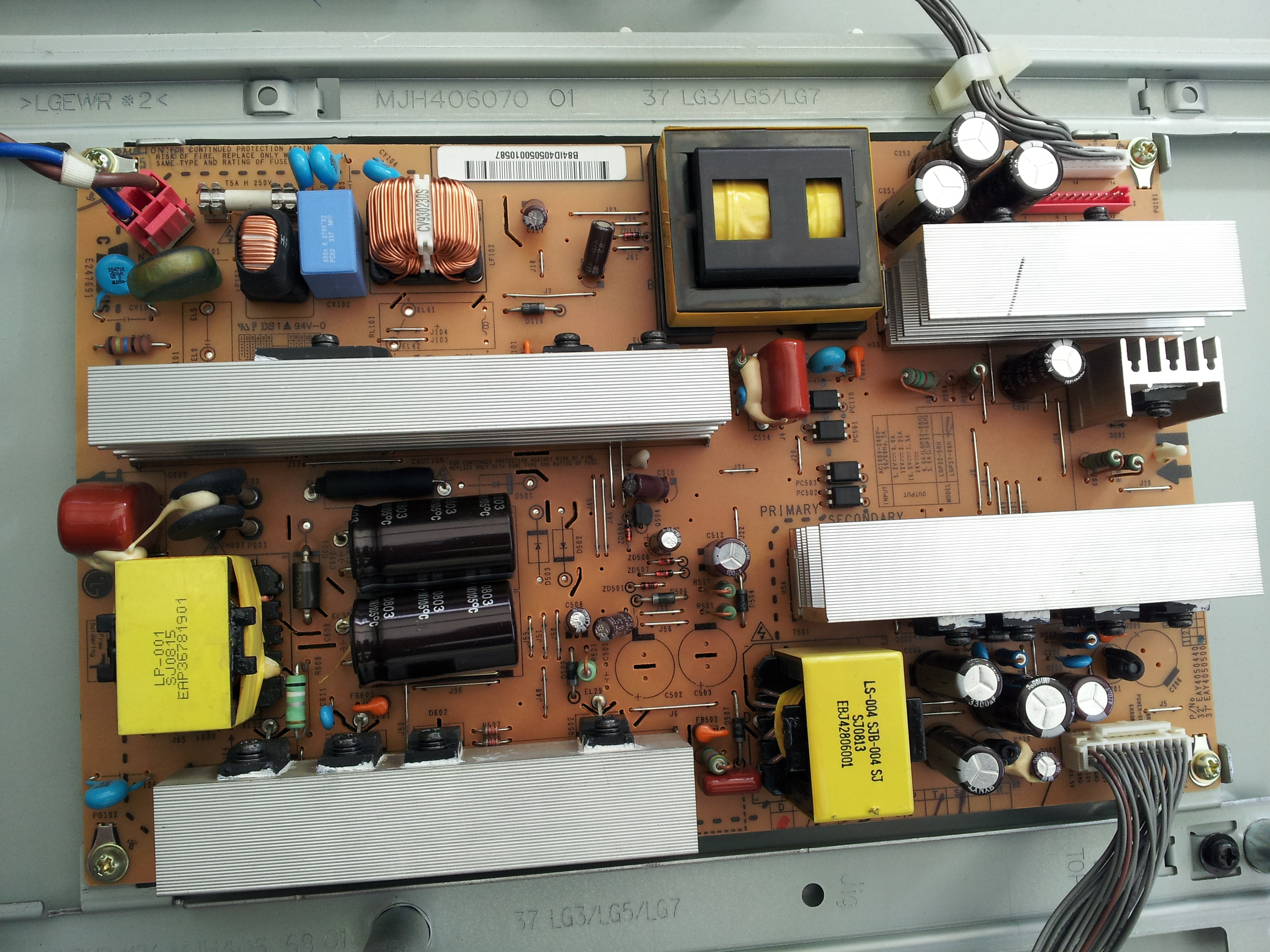

    Dziękuję za poprawki.Wstawiam zdjęcia, mam nadzieję że jest tam oznaczenie matrycy. Jeżeli nie to proszę powiedzieć gdzie mam go szukać. LG 37LG5020 - pojawiające się zniekształcenia obrazu LG 37LG5020 - pojawiające się zniekształcenia obrazu LG 37LG5020 - pojawiające się zniekształcenia obrazu LG 37LG5020 - pojawiające się zniekształcenia obrazu LG 37LG5020 - pojawiające się zniekształcenia obrazu

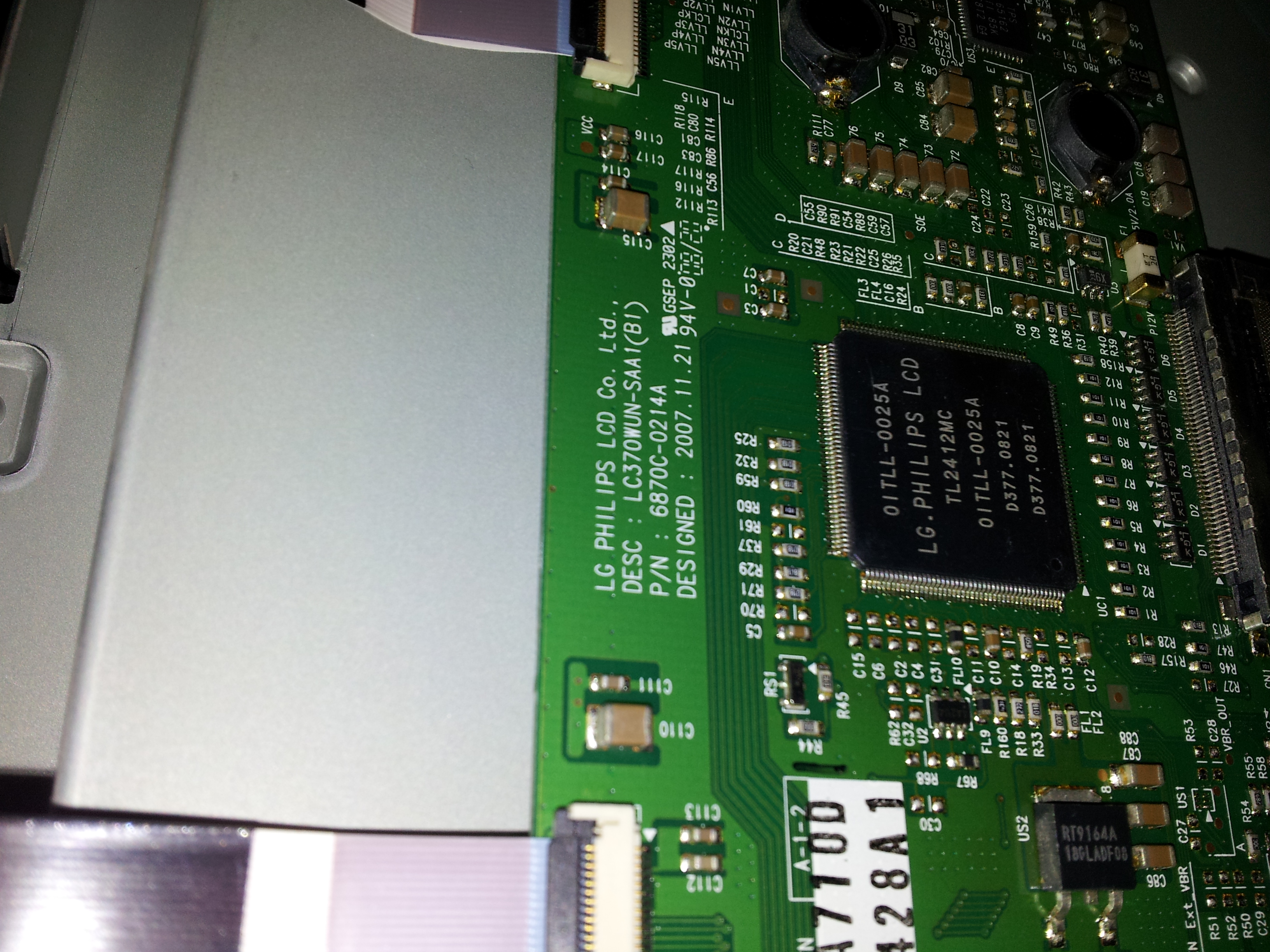

    Kol. wymieniłeś :
    1. te płytkę czyli T-con (tam gdzie niby dotykasz palcem)
    opisywany na druku : 6870C-0214A
    czy

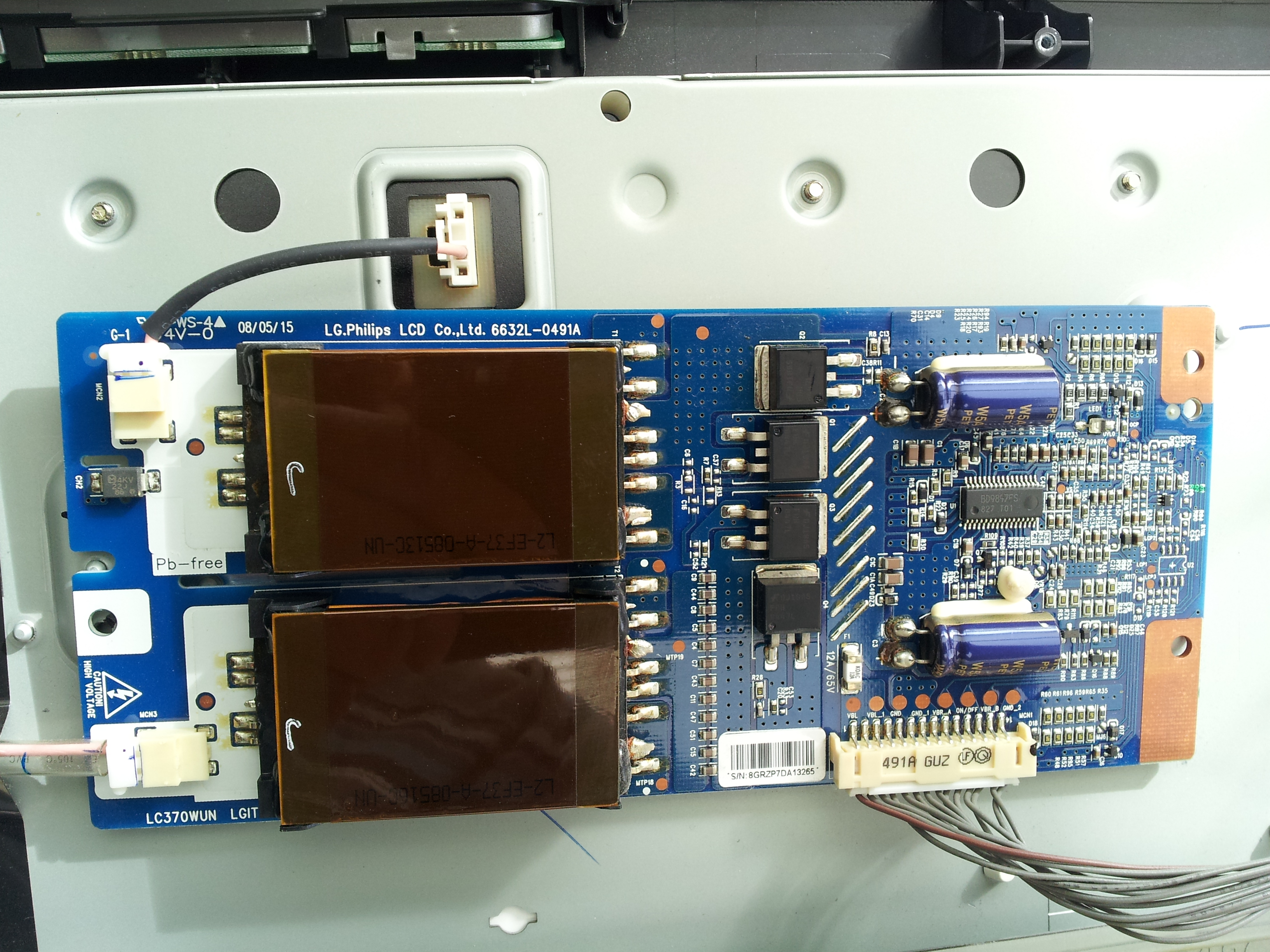

    2.płytkę z sugestii sprzedawcy inwerter (2 foto z lewa) , gdzie na druku masz napisane
    6632L-0491A
    pod matryce LC370WUN-SAA1/ lub LC370WXN-SAA1

    Wymieniłem płytkę ( tam gdzie niby dotykam palcem ) sugerując się forum. Opis sprzedawcy zawierał błąd. lisek wiem że mam problem, ale może rozwiń wypowiedź. Kolego ttt67 - forum jest do pomocy i wyjaśniania problemu a nie do rozważania jaki to ja jestem serwis, gdybyś nie zauważył to jest to forum opisane jako TV początkujący.

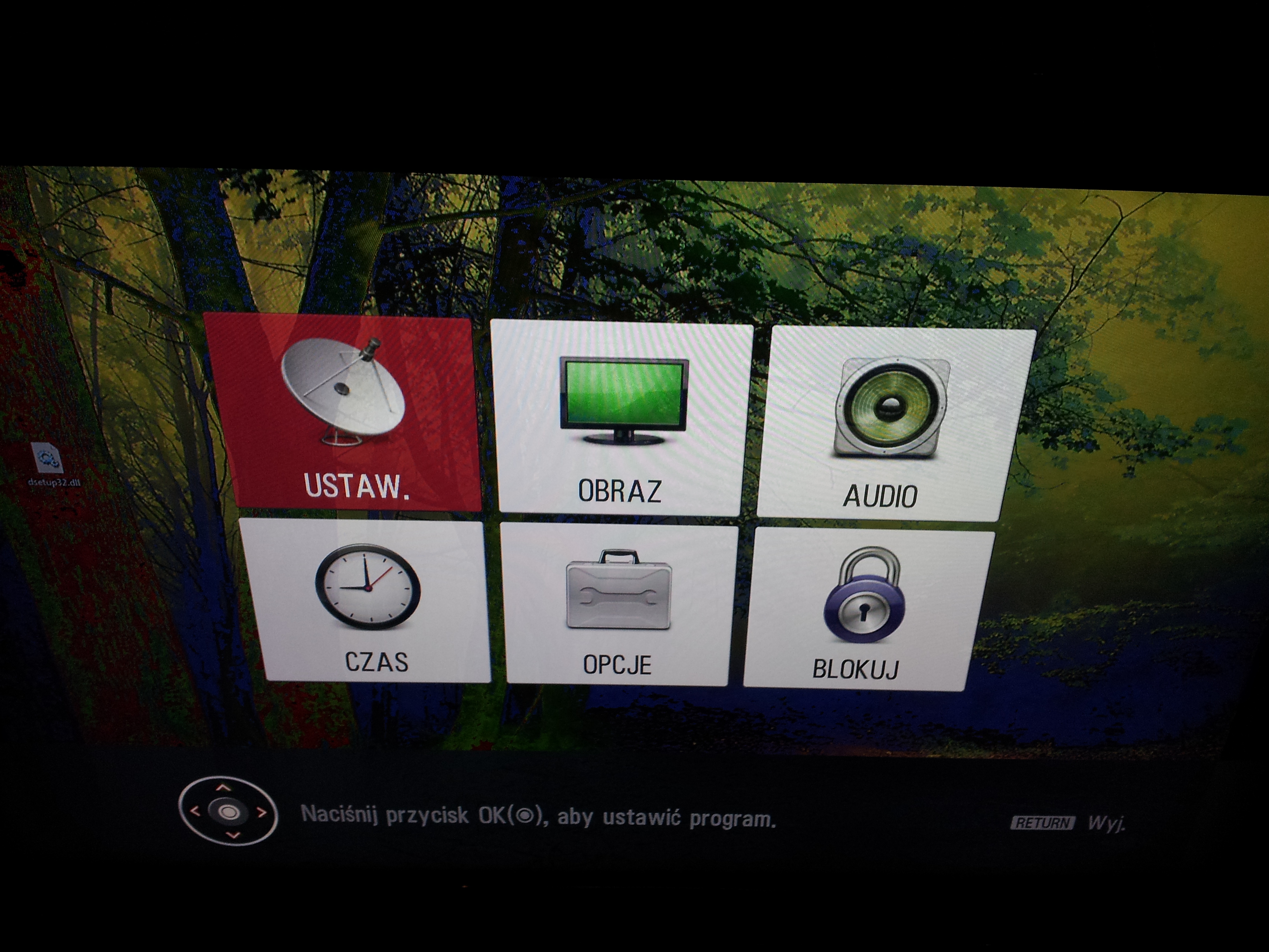

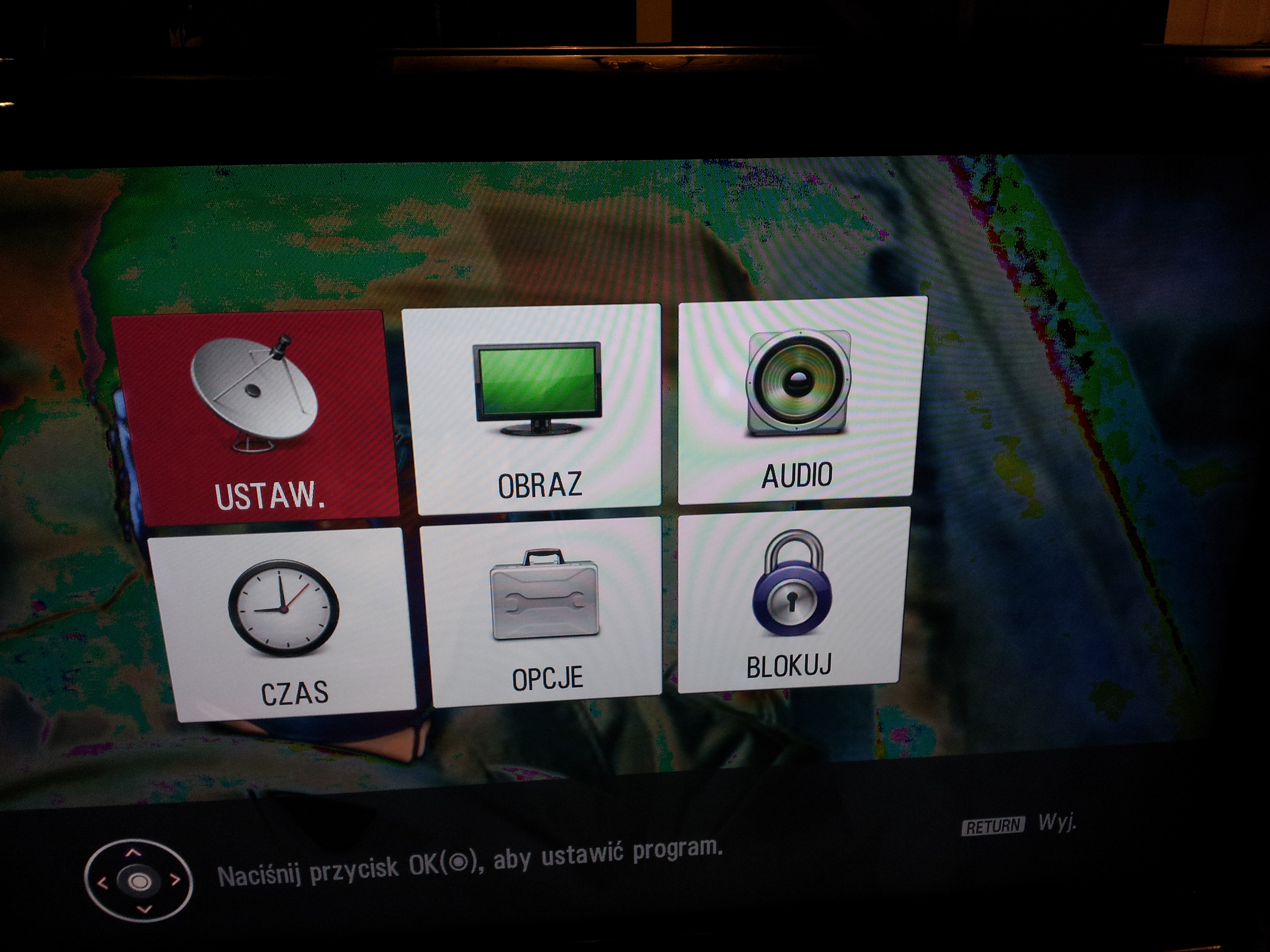

    Przepraszam jeżeli coś nie tak, po prostu się zgubiłem. Zrobię zdjęcia z włączonym OSD, niestety dopiero w nocy bo objawy pojawiają się po różnym czasie, z reguły 2-3 godziny a zaraz wychodzę.

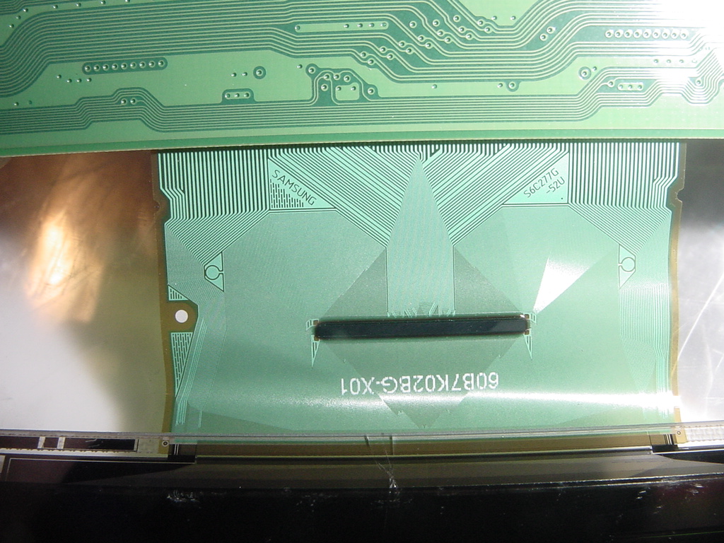

    Czyli skoro wymieniłes płytki T-con Link i
    - masz ten sam objaw po ?_ h (im zimniej tym pózniej pojawia sie objaw) to chyba wychodzi na uklad TPS... mniej na matrycę lub jej polączenia
    1. Jaki tam masz układ scalony zasłaniany tą białą szpatułką > pisze coś TPS...?
    Czy to TPS66162 Link
    * masz tam US2 RT9164A stabilizator 3,3V Link
    2. Naciskasz na owe kondensatory i znika uszkodzenie * Twój opis i foto
    Tam masz opis VGH
    Zazwyczaj dla matryc * T-CON LC370WUN/WUE_ (6870C-0247A)
    *LC370WUE-SBA1 Link
    VDD 16,4V *czasem 15,6V
    VGH 25,6V * czasem 24,5V
    VGL -7,4V
    VCOM 6,5V
    VCOMR-5,98V
    VCOMRFB-5,98V
    3.Zobacz co z tym napięciem VGH , czy po czasie (jak sie pojawia uszkodzenie) jego wartość sie zmienia?! Wtedy matryca

    Układ scalony TPS 65162
    US2 RT9164A 3.3 » 1.8
    Matryca LC37WUN(SA)(A1)
    T-con LC370WUN-SAA1(B1) 6870C-0214A
    Znalazłem tylko część punktów pomiarowych i niestety nie znalazłem opisu jak wejść w tryb autonomiczny.

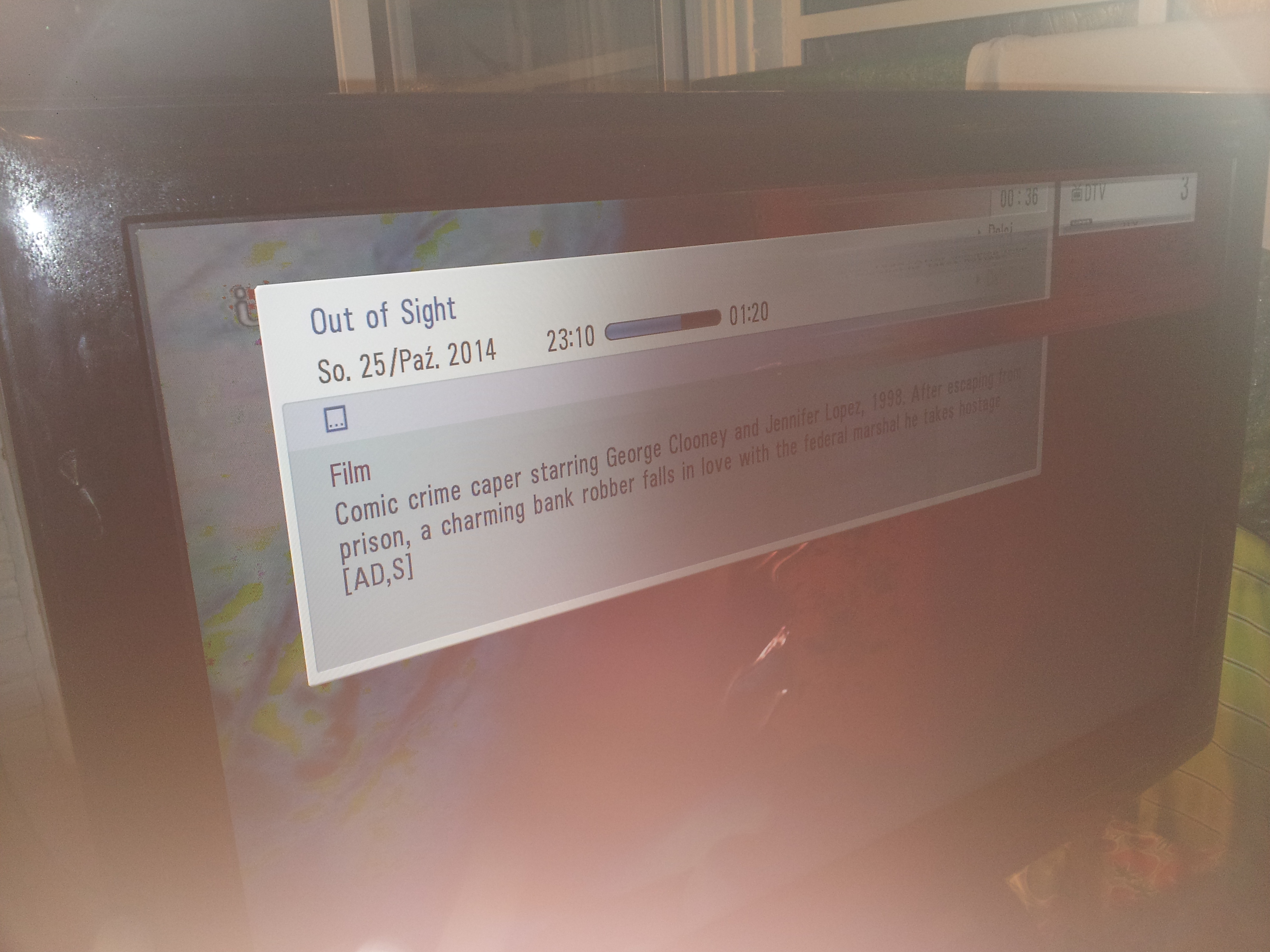

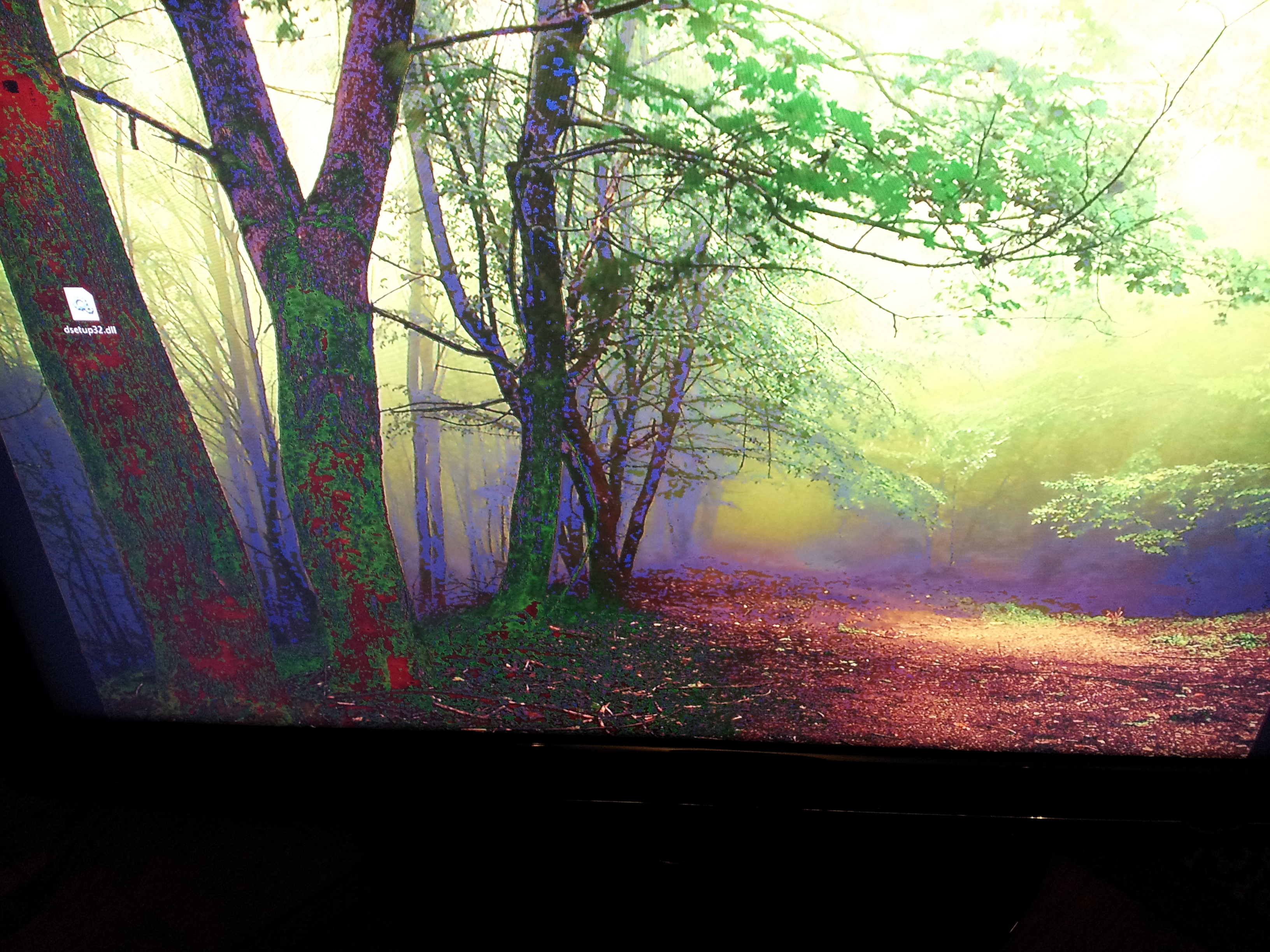

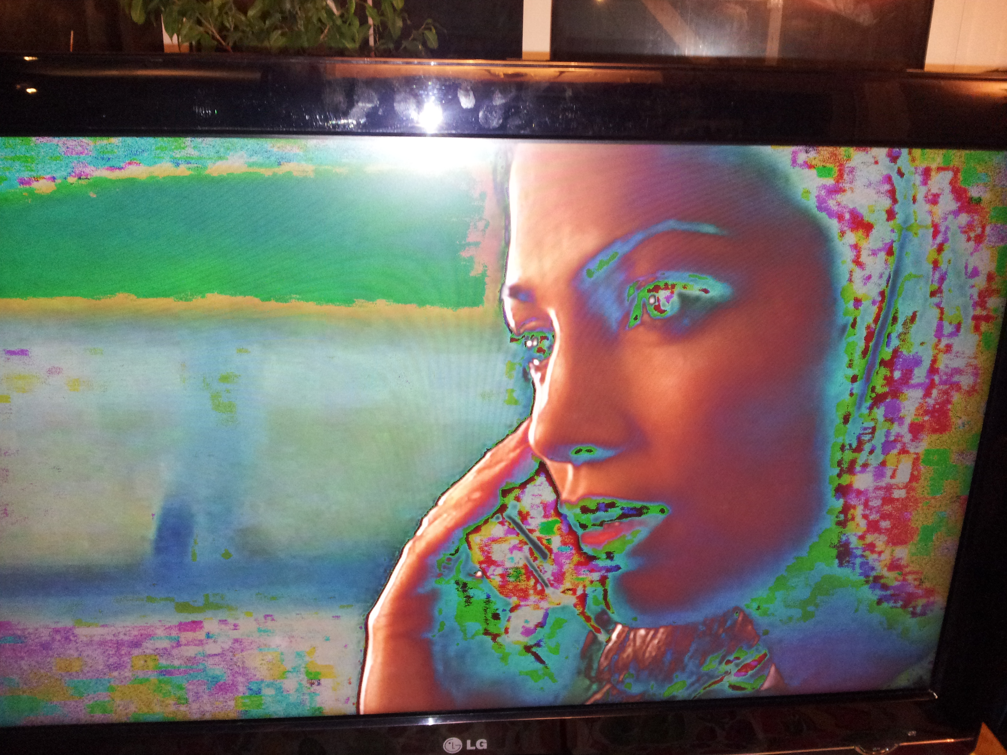

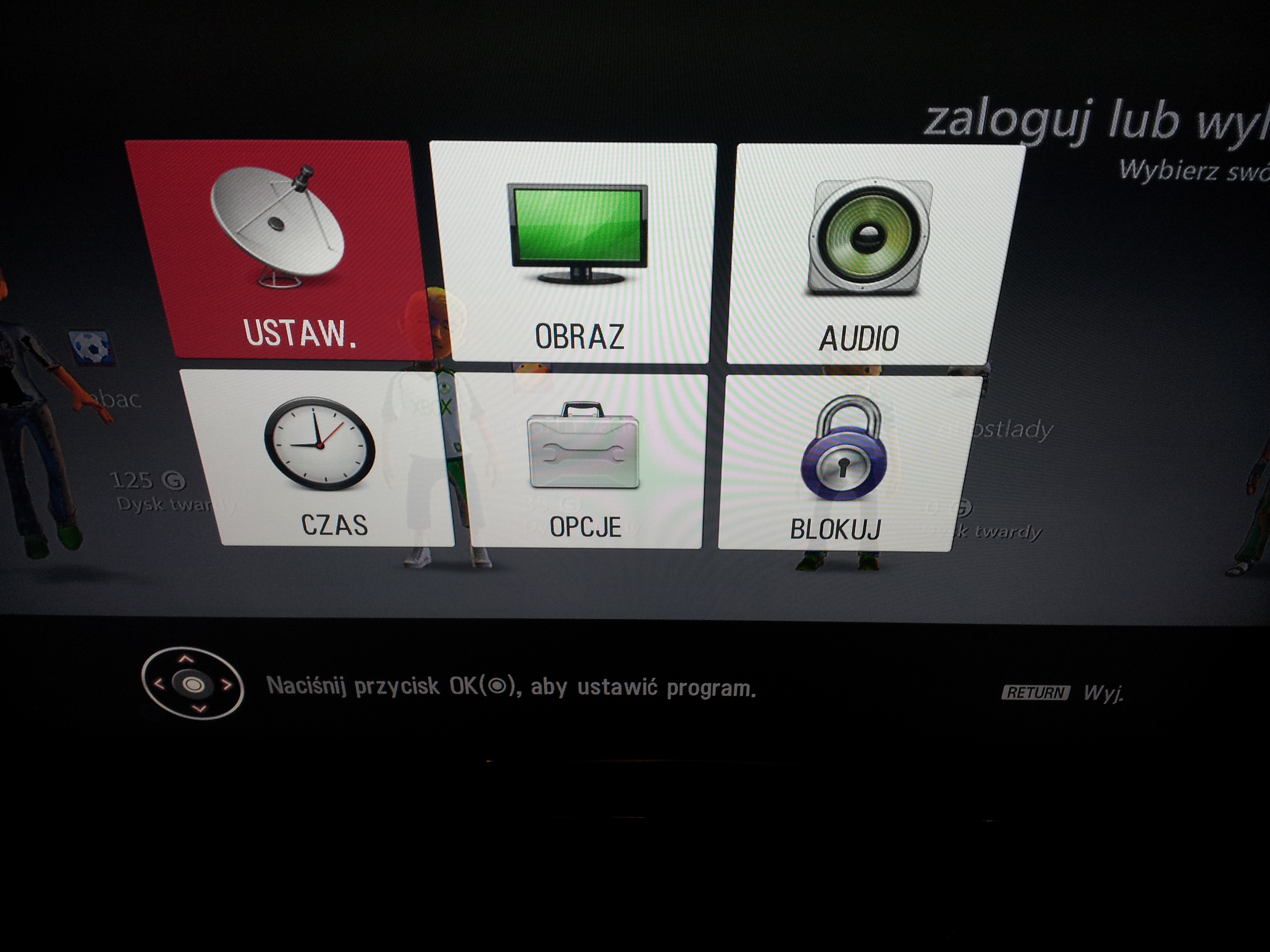

    Obojętnie jakie jest źródło sygnału obraz jest taki sam ( plastyczny,przebarwiony),paski niestety pojawiają się i znikają więc ciężko coś ustalić. Czy możliwe że kupiona płytka też jest wadliwa ?
    Załączam zdjęcia i film
    LG 37LG5020 - pojawiające się zniekształcenia obrazu LG 37LG5020 - pojawiające się zniekształcenia obrazu LG 37LG5020 - pojawiające się zniekształcenia obrazu LG 37LG5020 - pojawiające się zniekształcenia obrazu LG 37LG5020 - pojawiające się zniekształcenia obrazu LG 37LG5020 - pojawiające się zniekształcenia obrazu LG 37LG5020 - pojawiające się zniekształcenia obrazu LG 37LG5020 - pojawiające się zniekształcenia obrazu

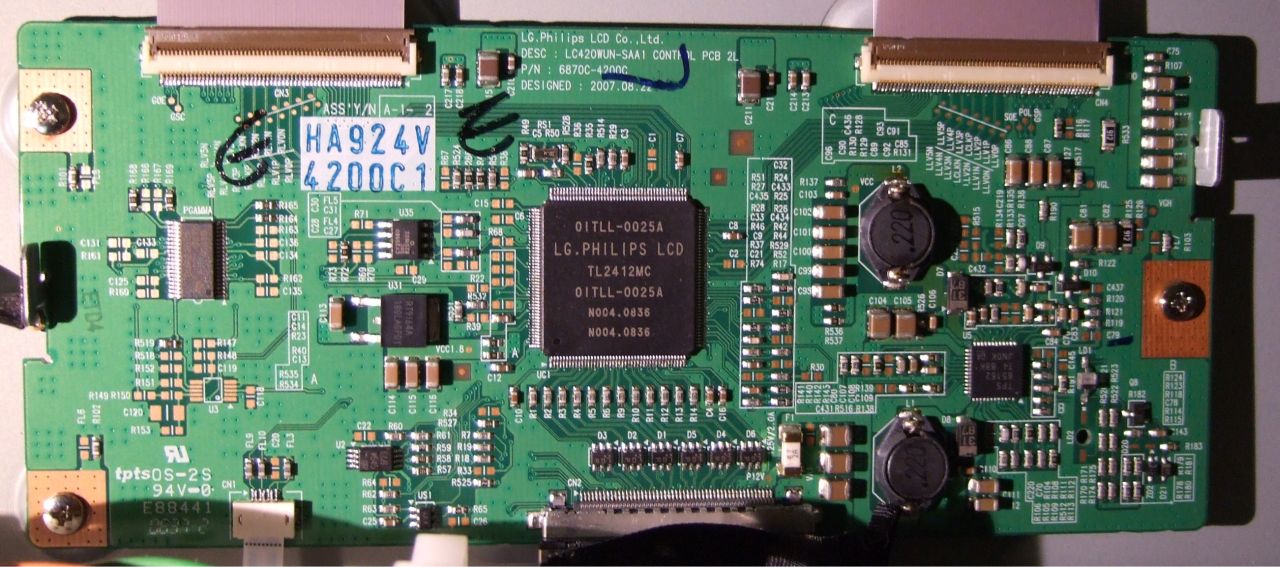

    Na Twoim T-con (6870C-0214A) brak jest układu U5 odpowiadającego za Gamma -korekcję.
    Ale widocznie to ma tak dla Twojej matrycy być.?!
    Na niem. ebay Identyczny T-con dla serii LG 37 5000 (też bez U5) jest za 15.Eur
    Datasheet na TPS65162 w zał. (jako slvs)
    ____________
    Dla matrycy np. LC420WUN-SAA1 CONTROL PCB 2L
    T-con opisywany P/N: 6870C-4200C
    ten układ U5 to BUF22821
    Zaś Row/Column TFT driver IC's dla tej matrycy 42"
    _______
    (':idea:') jesli jest podobnie w Twojej 37" jak pokazano wyżej (42") to >> tam masz problem
    - może brak przejścia pomiedzy T-con a płytka driverów > wtedy pozostaje krosowanie
    - może sam driver uszkodzony
    *czyli coś związane z "termicznym" uszkodzeniem ... matryca/płytka driverów ???
    Pomierz na razie napięcia w pkt. opisanych jak pojawia się owe uszkodzenie

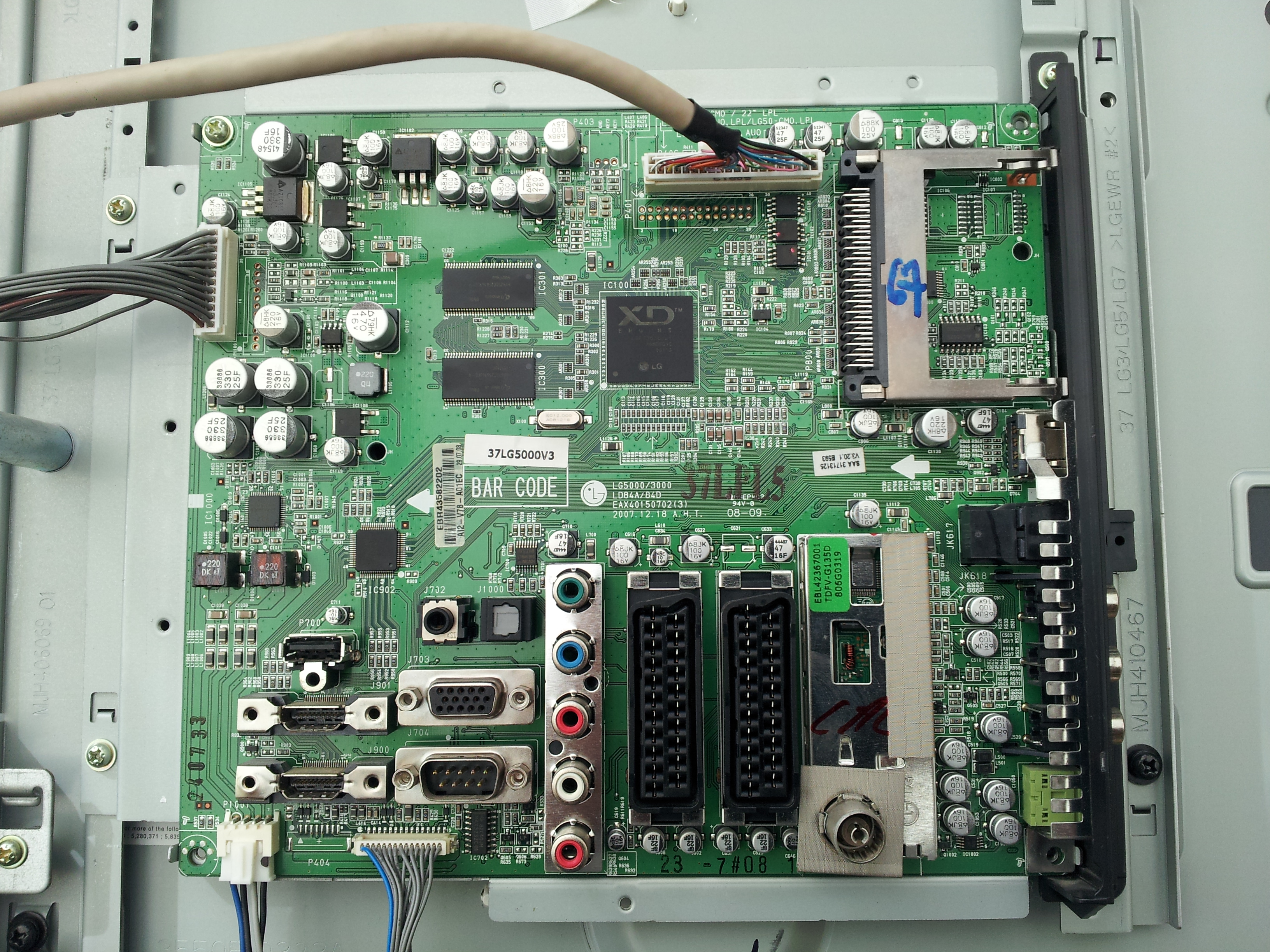

    Zresetowałem do podstawowego, na razie dziękuję - czekam aż się nagrzeje.
    Obraz drga - brak zmian napięć. Co z tym trybem autonomicznym ?
    Zakładając że uszkodzony jest driver - co dalej ?
    Telewizor cały czas działa, jest gorący a paski chwilowo znikły ???
    Wymieniłem płytę główną - akurat dostałem podobny z "uwalonym" zasilaczem.
    Wszystkie objawy znikły, pozostaje kupić płytkę i po sprawie bo mam go już dosyć.
