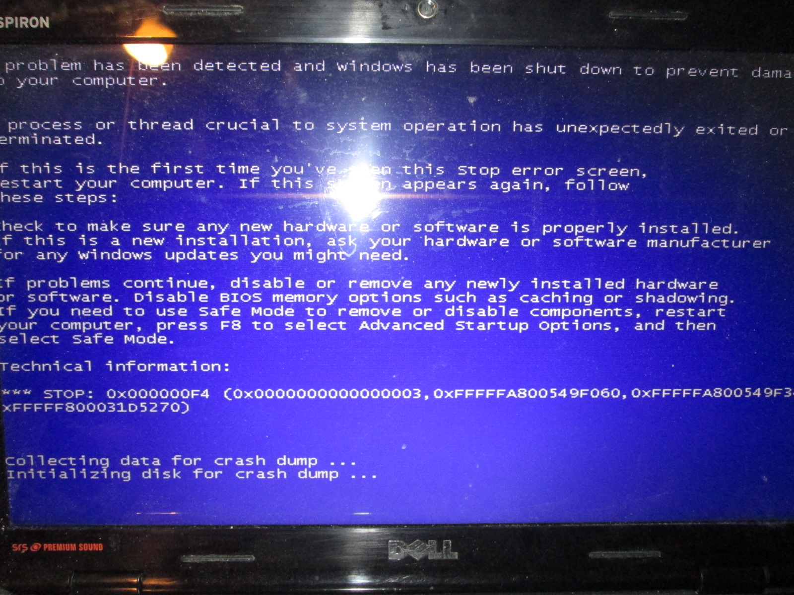

    Blue screen jak na zdjęciu:
    DELL Inspiron N5010 - sporadyczny blue screen, Win 7, P6100, 4GB RAM, 80GB HDD
    Komputer to Dell Inspiron N5010
    Proc P6100
    Graf zintegrowana intel
    Most północny chyba Intel H57
    4gb RAM
    80GB HDD
    Win 7 nie pamiętam ilo bitowa, chyba 64.
    Niebieski ekran pojawia sie rzadziej niż raz na miesiąc.
    W czym jest problem?

    Sprawdziłeś ten dysk twardy ?

    Miałem taki przypadek, że Avast podczas aktualizacji wyrzucał mi taki błąd, może to jeżeli masz Avasta. Może gdzieś jest luz na dysku nie jest odpowiednio zamontowany.

    Dysk kiedyś sprawdzałem HD Tune Pro 5.00 Portable i raczej był ok. Avasta tam nie ma jest Esential. Most północny ma temp trochę ponad 60 stopni w stresie. Generalnie podczas testów OCCT nigdy blue screen nie wyskoczył.
