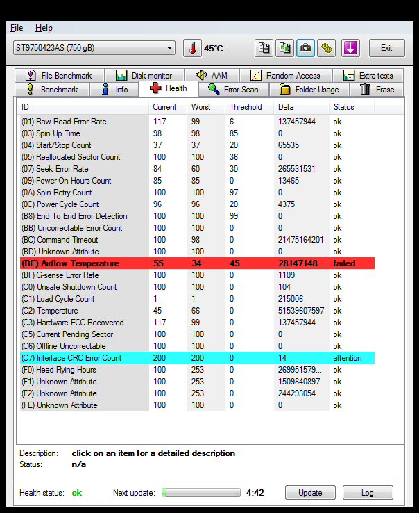

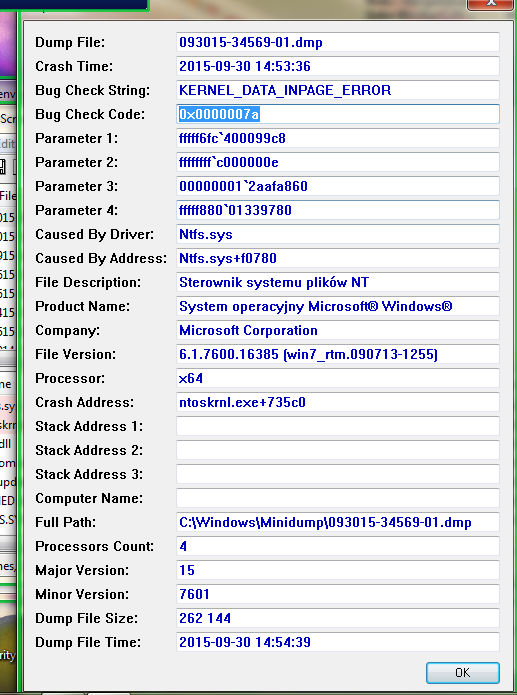

    Kilka dni temu pojawił się u mnie problem z laptopem. W trakcie robienia czegokolwiek nagle wyskakuje blue screen o treści: ,,kernel_data_inpage_error", po czym komputer się resetuje. Nie jest to jakoś bardzo uciążliwe, nie dzieje sie to co chwila, może raz na dzień. Po ponownym uruchomieniu laptopa pojawia się komunikat ,że system odzyskał sprawność po nieoczekiwanym zamknięciu i komputer dalej działa jak wcześniej.

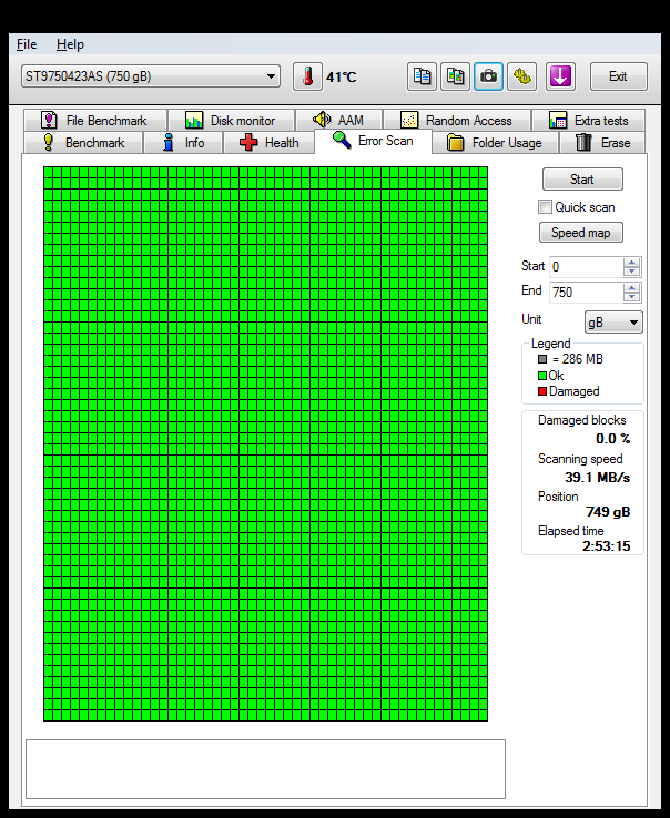

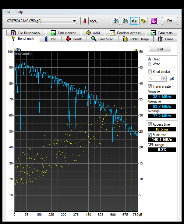

    Przeglądałem kilkanaście tematów na różnych forach i podobno może to być nawet przyczyna chłodzenia (sam raczej nie zajmowałem się odkurzaniem bebechów lapka). Zrobiłem już kilka rzeczy, żeby oszczędzić czasu, nie jestem jednak w stanie ich zinterpretować, bo się nie znam. Mogę dodać jeszcze, że na początku programy typu Hd Tune nie mogły znaleźć dysku do analizy, dopiero po wpisaniu w rejestrze chkdsk /f i przeskanowaniu dysku c program ruszył (podczas skanowania nie było nic do naprawy).
    Laptop - Procesor Intel core i5- 2430M 2.40 GHz, 6,00 GB RAM, win 7 64 bit, karta graficzna GeForce GT 525M
    Wstawiam kilka ss'ów, które może pomogą zdiagnozować problem
    Dell Inspiron N5110-0290 - kernel_data_inpage_error, blue screen, reset systemu Dell Inspiron N5110-0290 - kernel_data_inpage_error, blue screen, reset systemu Dell Inspiron N5110-0290 - kernel_data_inpage_error, blue screen, reset systemu Dell Inspiron N5110-0290 - kernel_data_inpage_error, blue screen, reset systemu
    Z góry dziękuję za pomoc.

    W BIOS'ie jest włączone UEFI ?
    Informacje powyżej nie dają niepokojących sygnałów.
    Co najwyżej delikatniej obchodzić się ze sprzętem - dysk zanotował 1109 wstrząsów podczas pracy.
    Jest też 14 błędów transmisji - sprawdź za jakiś czas czy wartość parametru C7 nie wzrasta.

    Win7 i kol. Twój error Link_ od Microsoft
    * raczej chyba coś z GeForce gt 525m
    Lub Link
