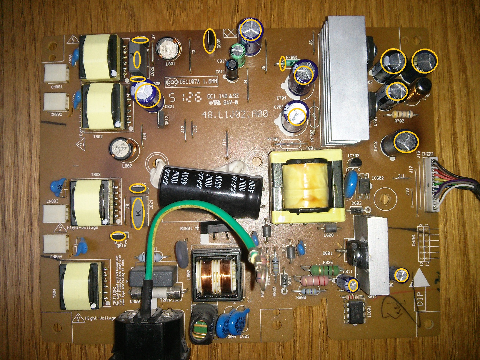

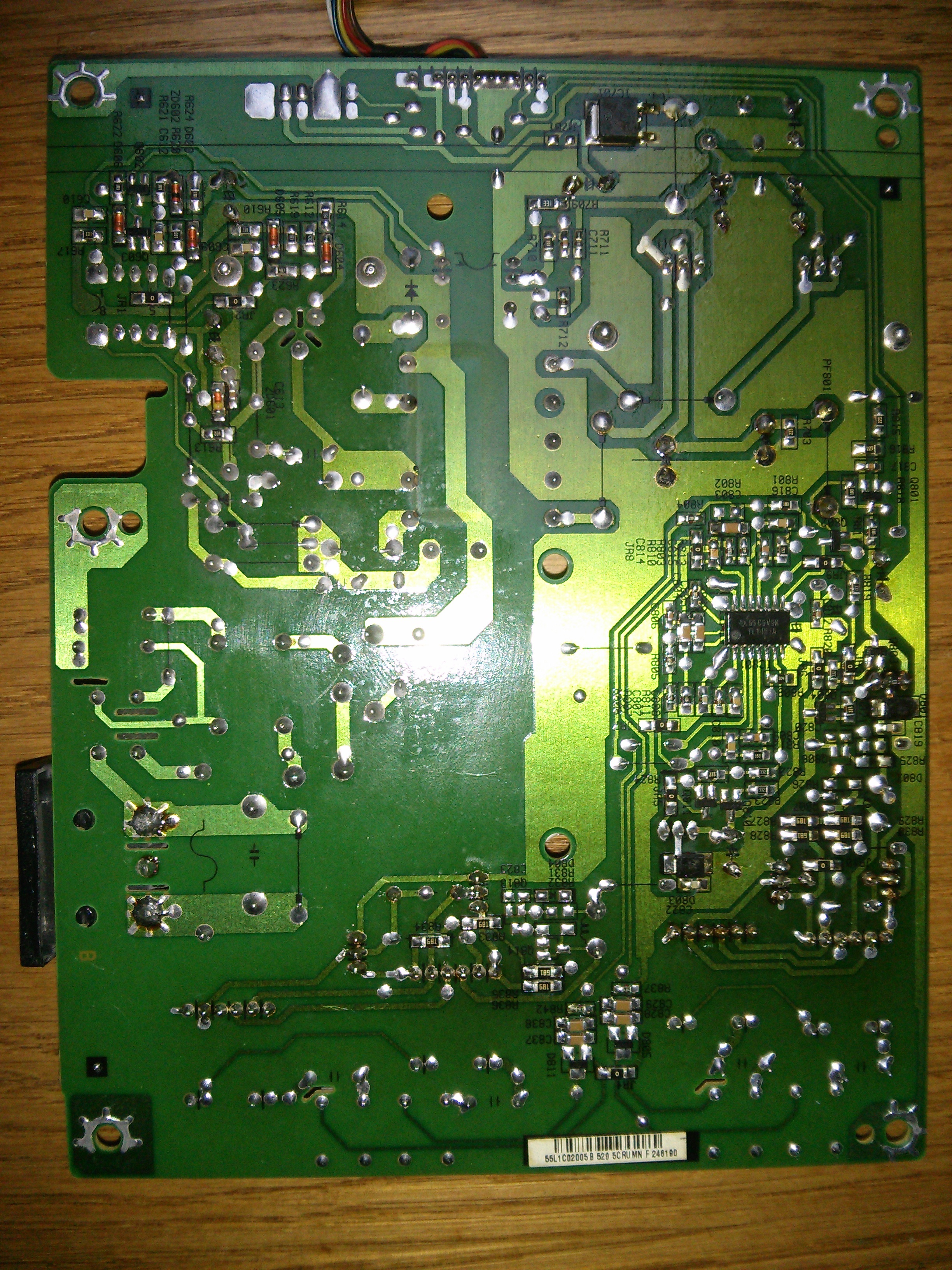

    Witam. Panna podrzuciła mi swój monitor bym do niego zajrzał, bo sie z nim nie "dogaduje" ;)
    Problem który został rozpoznany: Ekran czasem działa cały dzień, a czasem kilka godzin, po czym się wyłącza, tak jakby zostało odłączone zasilanie... wszystkie diody gasną, ekran nie reaguje na przyciski (ekran nic nie wyświetla - nawet pod latarkę). Odłączenie prądu na chwile nic nie daje. Ekran nadal nie reaguje. Odłączenie na kilka minut dopiero pomaga. Przypuszczam ze dopiero w momencie kiedy napięcie na kondensatorach spadło.
    Rozebrałem go i z racji ze jestem laikiem - zrobiłem to co potrafiłem. Sprawdziłem ze na kondensatorach w czasie normalnej pracy jest około 27-28V w momencie gdy monitor umiera i nie reaguje na nic - napięcie to wzrasta do ponad 30 - nawet 35-37V.
    Z tego co panna mówiła - monitor już kiedyś był w naprawie - co widać na płytce. Co było naprawiane - nie wiem, lecz na pewno została wymieniona spora cześć kondensatorów i takich elementów jak Q805 (FQU11PO6). Załączam zdjęcia na których zaznaczę elementy które zostały wymieniony, we wcześniejszej naprawie (cześć oznaczonych rzeczy mogła byc tylko przelutowana).
    Dodam ze zaden kondensator nie wygląda na spuchniety.
    Prosiłbym o jakies ukierunkowanie co moze byc przyczyna takiego stanu rzeczy i sugestie co wymienić. Lutownicy sie nie boję ;)

    Zasilacz podaje dwa napięcia. Jakie? Jak one się zmieniają podczas prawidłowej pracy jak i podczas wyłączenia.
  • #3 14066559
    grabos1
    Posty: 13
    to co udało mi sie sprawdzic to np na kondensatorze C818 w czasie normalnej pracy jest pomiędzy 27-28V, w czasie "awarii" napiecie to jest wyzsze - ponad 30 i siega nawet 35V. Po odłaczeniu zasilania od monitora (gniazdko z kontaktu) i podłączeniu ponownie - monitor uruchamia sie dopiero w momencie gdy czas pomiedzy brakiem zasilania poprzez odlaczenie jest na tyle duzy, ze napiecie na kondensatorach spadnie ponizej 30V. Wedy da sie uruchomic monitor. inaczej - zachowuje sie tak jakby dopiero sie wyłączył sam (zero reakcji)
    EDIT
    Wspomniany kondensator to ten na samej gorze oznaczony na pomaranczowo (nie wiadac jego numeru - ten duzy obok zielonego C813)

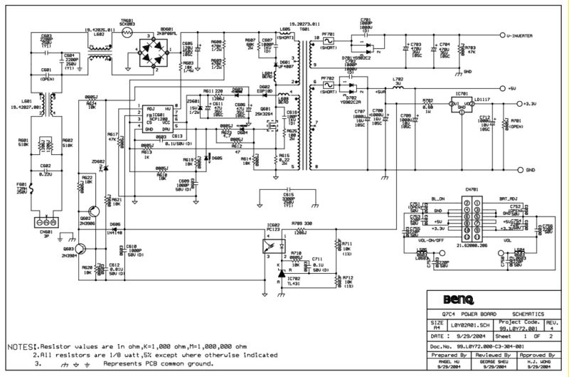

    Poszukaj (opcja Szukaj) i poczytaj o Benq z serii_model Q9T4 (FP72G) , i zasilacz_inverter 48.L1J02.A00
    *tak masz opisana płytkę
    Poprzednie uszkodzenie związane było z cz. wytwarzająćą "wysok. napięcie" do zasilanai lamp CCFL
    - owe elementy 808 , 805 i kondensator 0.22х160V w uzw.pierwotnym trafka HV
    Teraz masz pewnie problem z elektrolitycznymi kondensatorami na wyjściu
    Benq Fp72G+D - Gaśnie po nieokreślonym czasie i już nie wstaje
    • Q9T4-FP91G-power_BD.pdf (261.96 KB) Musisz być zalogowany, aby pobrać ten załącznik.
