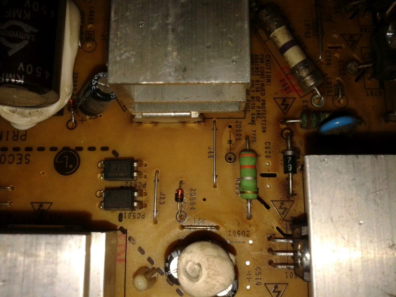

    W telewizorze plazmowym jak w temacie spalona została dioda ZD505, jak wiadomo jest to dioda zenera - tak, że nie widać jej oznaczenia w voltach. Przegrzebałem w tematach, sprawdziłem dokładnie schemat i nie znalazłem dokładnego oznaczenia. Czy ma ktoś dostęp to takiej informacji? Jeżeli tak, proszę o odpowiedź.

    Ta dioda znajduje się na tym zasilaczu, widać jej nazwę.

    A może mógłbyś podać, gdzie w układzie znajduje się ta dioda, a nie gdzie na obrazku :D

    W aplikacji St-by IC500 ICE3B0365J.

    A ja jeszcze raz powtarzam, że nie ma ZD 505
    We wszystkich mi znanych opracowaniach na temat układu st-by w LG 32LH3000
    nie ma faktycznie diody ZD505.
    Czasem wstawiają diodę Zenera w celach "ochronnych" dodatkowe_zabezpieczenia
    np.
    LGP32-11P ( EAX63985401/5 )
    ZD501_ 18V - pomiędzy pin.2(FB) i 8.pin (GND) ICE3BR4765JZ.
    Reszta z "made in China " opracowania Link w zał.

    W wyżej wymienionym telewizorze dioda ZD505 pracuje przy STRW6252, jej wartość to 5,6V. Telewizor jest już sprawny. Powodem uszkodzenia tego telewizora było przepięcie w sieci. Dziękuje wszystkim udzielającym się i upominającym. Na przyszłość o wszystkich punktach regulaminu będę pamiętał. Jeszcze raz dzięki i pozdrawiam.

    To jeszcze może kol. napisz nazwę tego SMPS od LG , w którym była ZD505 oraz STRW ?!
    ____________
    LG EAX55357707/2, posiada ZD505 5,6V / ZD504 12V oraz STRW6252 IC501.
    LG EAX61124202/2, to IC501 STRW6053N, ZD503oraz ZD504 5.6V, ZD505 12V
    LG EAX55357701/32, to IC501 STRW6252, ZD504 ..12V, ZD505 ..5.6V
