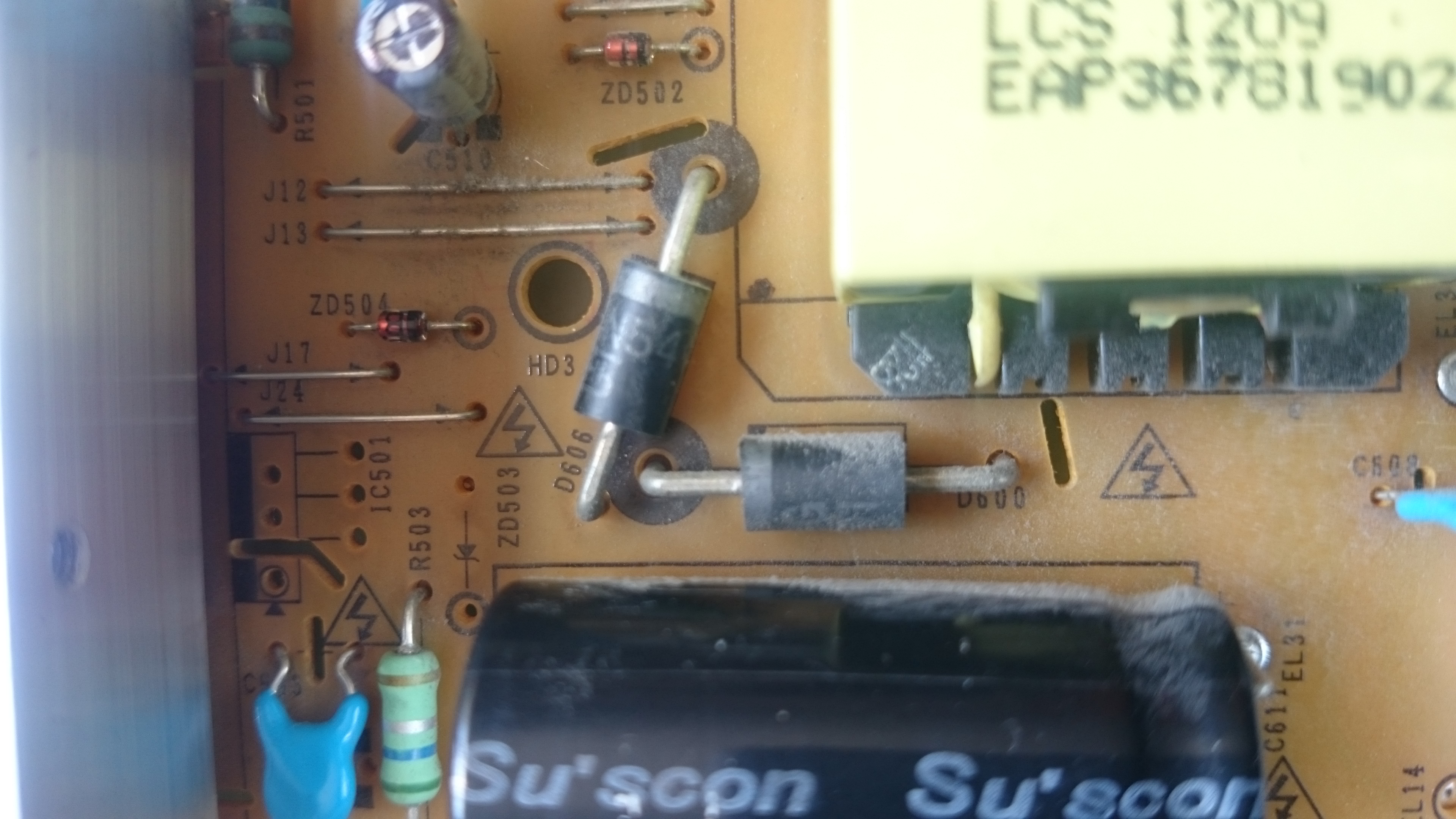

    Witam. W TV uszkodzony zasilacz LGP42-12LF / EAX64648001. Spalony bezpiecznik F100 / 5A, IC501 / STRW6053N i ZD503 o nie znanej wartości. Może ktoś podpowie, jaka to dioda? Z góry dziękuję i pozdrawiam.
    • LG 42CS460 - Jaką wartość ma dioda ZD503 w zasilaczu LGP42-12LF? DSC_3247.JPG (2.65 MB) Musisz być zalogowany, aby pobrać ten załącznik.
    • LG 42CS460 - Jaką wartość ma dioda ZD503 w zasilaczu LGP42-12LF? DSC_3246.JPG (2.98 MB) Musisz być zalogowany, aby pobrać ten załącznik.
    • LG 42CS460 - Jaką wartość ma dioda ZD503 w zasilaczu LGP42-12LF? DSC_3245.JPG (2.7 MB) Musisz być zalogowany, aby pobrać ten załącznik.

    Dioda ZD503 jest na 3 nóżce IC501 / STRW6053N do masy C611 / 100uF/450V.

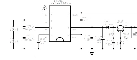

    A oto schemat całego zasilacza EAX64648001
    Piasecki Bogusław napisał:
    ... C611 / 100mF/450V.
    No nie żartuj jeżeli już to 100µF/450V lub inaczej 100uF/450V.

    Trochę o podobnym jest tutaj a autor podaje, że ZD503 to 1N5232B = C5,6 V/ 0,5 W na układzie IC 501 - STRW6053N.
    To jest inny zasilacz.
    Dobrze, że skorygowałeś.
    Proszę właściwy LGP42-12LF na STR-W6053 i z odpowiednimi elementami.
    • LGP42-12LF_AIVS-0111 EAY62769601 HS01G, STR-A6069, BD9270F.pdf (2.02 MB) Musisz być zalogowany, aby pobrać ten załącznik.
