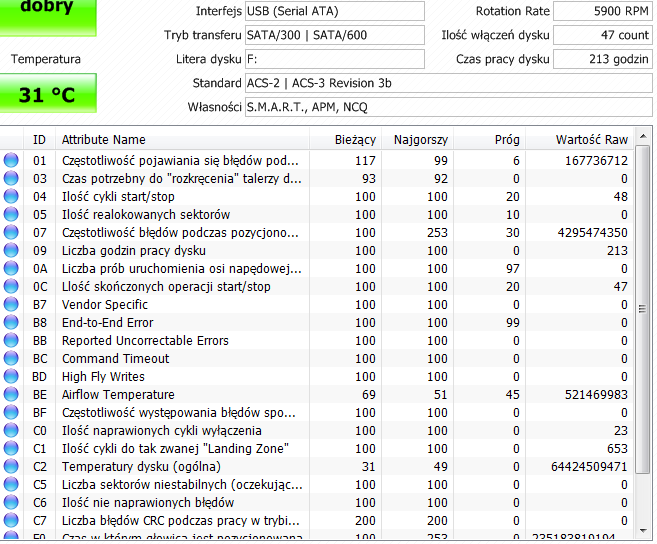

    Witam, niedawno zakupiłem dysk przenośny i dziś robiąc jego analizę zaniepokoiłem się patrząc na rosnącą w trakcie jego używania "częstotliwość pojawiania się błędów podczas odczytu raw".
    Mam pytanie: co to oznacza i dlaczego liczba na rośnie. Powinienem się obawiać?

    Witaj. Gdybyś podał model dysku (co nawiasem jest tu wymagane pytając o jakiś sprzęt) to można byłoby ocenić. Jeśli jest to dysk Seagate to wysoki parametr 01 jest zupełnie normalny i nie musisz się nim przejmować. W zależności od producenta jest to ilość błędów odczytu (w takim przypadku dobrze mieć zero) lub odstęp między wystąpieniami błędów odczytu (w tym przypadku więcej to lepiej).

    Nie, dysk jest OK.

    Dysk jest w porządku. Poza tym po SMART widać, że to Seagate:
    Brak C4, brak 0B, brak C8, co jest już wręcz tradycyjne, poza tym wartości bieżący,najgorszy, próg w 01 oraz wartość raw też na to wskazują.
