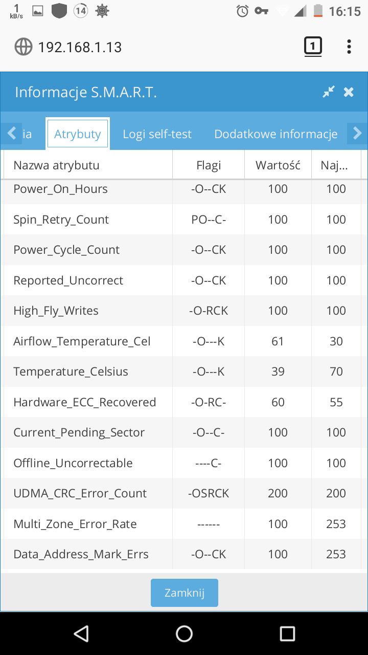

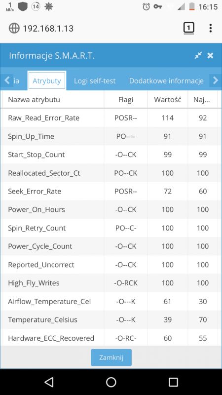

    Koledzy, właśnie przed chwilą zalogowałem się zdalanie na serwer NAS i moja uwagę przykuł wpis w logu o raw error, jestem zaniepokojony wysoką wartościa tego parametru, czy wytrzyma jeszcze miesiąc? Na szczęście jest w raidzie i utraty danych nie bedzie, poza ewentualną wymiana i spadkiem bezpieczeństwa danych.
    Czy wysoka wartość raw error w HDD z RAID oznacza koniec dysku?

    Uciąłeś najważniejszą kolumnę - wartość RAW.
    P.S. Jeśli to Seagate to wysoka wartość RAW atrybutów 01 i 07 nie będzie niczym nadzwyczajnym (a patrząc na pozycję bieżący i próg wszystko na to wskazuje).

    Zamieść "normalny" SMART tego HDD, bo tutaj głupoty masz na komórce. Np. rellocated sector = 100?
    A może tylko wystarczy "pojechać" w prawo do ostatniej kolumny?
    EDIT:
    jak kolega Mateusz zauważył - brak kolumny. A i 01,07 w ST będzie wysokie i typowe dla tych dysków.
    Podanie modelu dysku jest niezbędne.

    Ok koledzy, jak tylko usiądę na normalny komputer, to wrzucę informację
    Pełne logi dwóch dysków:
    HDD 1:

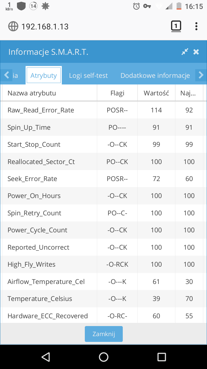

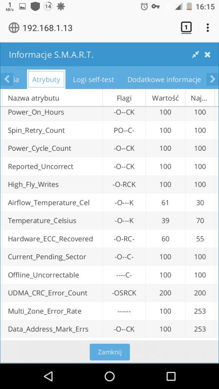

    Będę wdzięczny o rady, w sumie to i tak planowałem zmienić dyski na WD Red o większej pojemności, ale jeszcze nie teraz.
    #5 17553454
    RADU23
    Posty: 20718
    Pomógł: 2428
    Ocena: 1732
    SMART zarówno jednego jak i drugiego dysku nie komunikuje niczego niepokojącego.
    Dyski są ok.
    #6 17553554
    Marcinolak xD
    Posty: 378
    Pomógł: 9
    Ocena: 178
    Według SMART wszystko powinno być ok.
W dyskusji poruszono problem wysokiej wartości parametru raw error w dysku twardym w konfiguracji RAID. Użytkownik wyraził obawy dotyczące stanu dysku, jednak odpowiedzi innych uczestników wskazują, że wysoka wartość atrybutów 01 i 07 w dyskach Seagate nie jest nietypowa. Uczestnicy zasugerowali zamieszczenie pełnych logów SMART, co potwierdziło, że oba dyski nie wykazują niepokojących sygnałów. Użytkownik planuje wymianę dysków na modele WD Red o większej pojemności, ale nie w najbliższym czasie.
