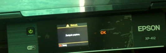

    Zakupiłem drukarkę epson xp-412 po włączeniu wyświetla komunikat zacięty papier (fotka niżej ) Po wciśnięciu ok wyświetla zamknij skaner mimo że jest zamknięty.Rozebrałem ją nigdzie nie ma resztek papieru itp.Dodam że drukarkę dostałem już w takim stanie.
    Nie wykonuje po włączeniu żadnych operacji wszystko stoi wyświetlany jest tylko taki komunikat i mruga zielony power.
    Proszę o rady co można sprawdzić gdzie znajduje się czujnik zamkniętego skanera.
    Ew. jakieś tryby serwisowe lub może inne pomysły by ją ożywić? :)

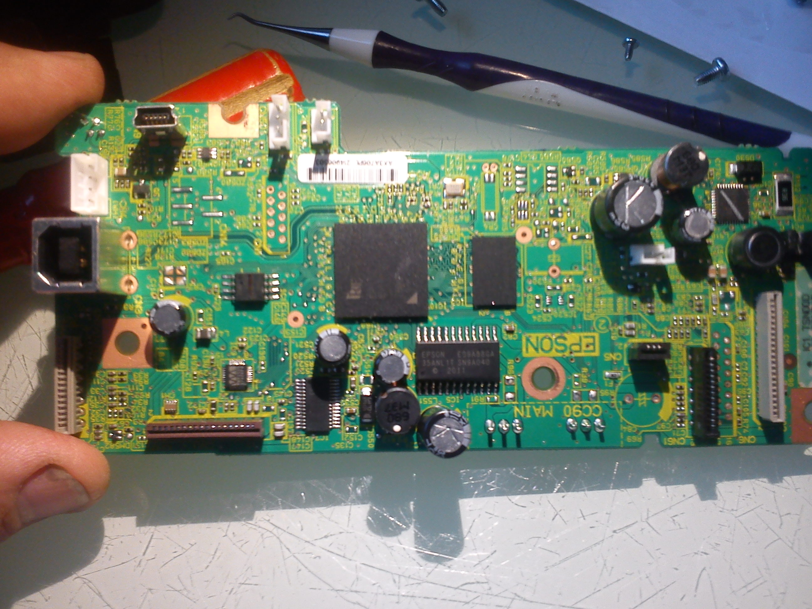

    Wie ktoś może z jakiego modelu epsona pasuje płyta główna ?Jest trochę tych modeli i zapewne elektronika jest w innych modelach ta sama.

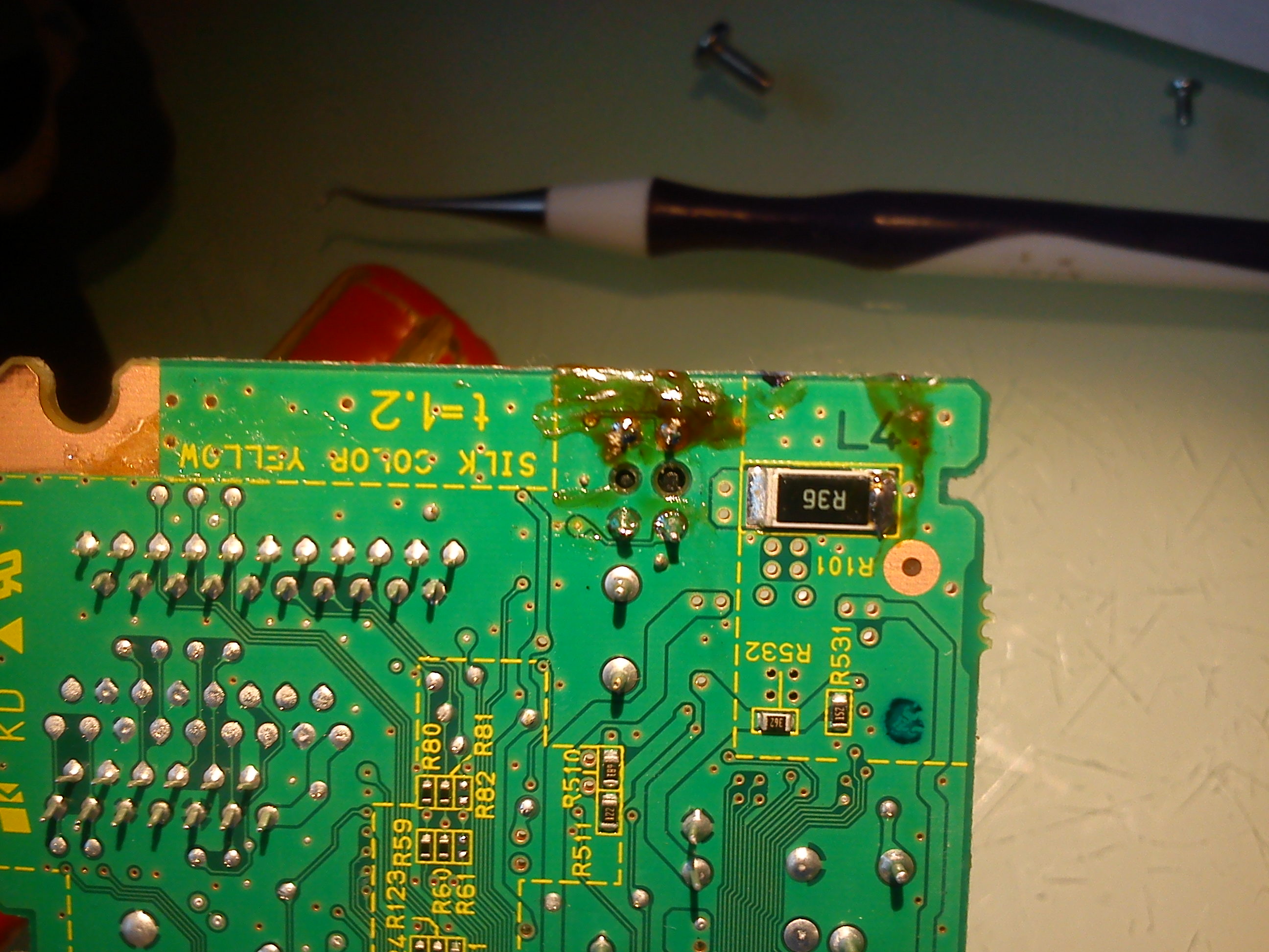

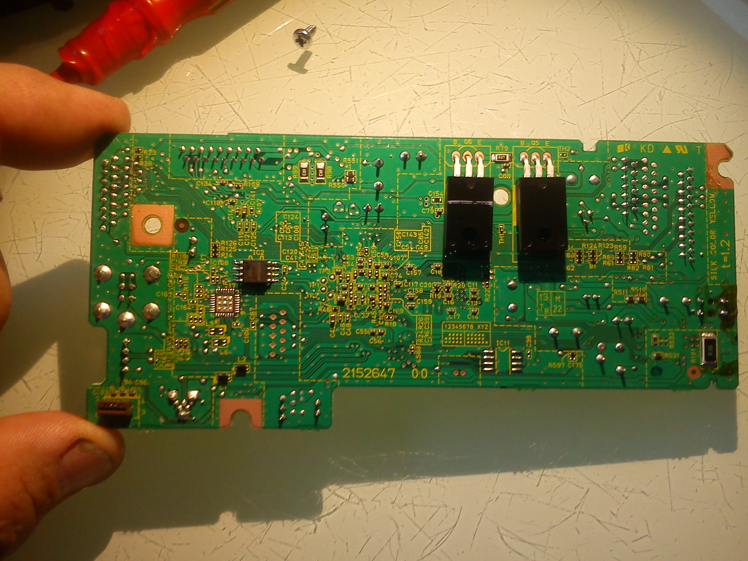

    Wymontowałem płytę gł. widać że ktoś lutował czujnik papieru (fot3) .
    Ponowne lutowanie nie pomogło.Nadal komunikat zacięty papier ... Może powiecie co można jeszcze sprawdzić.

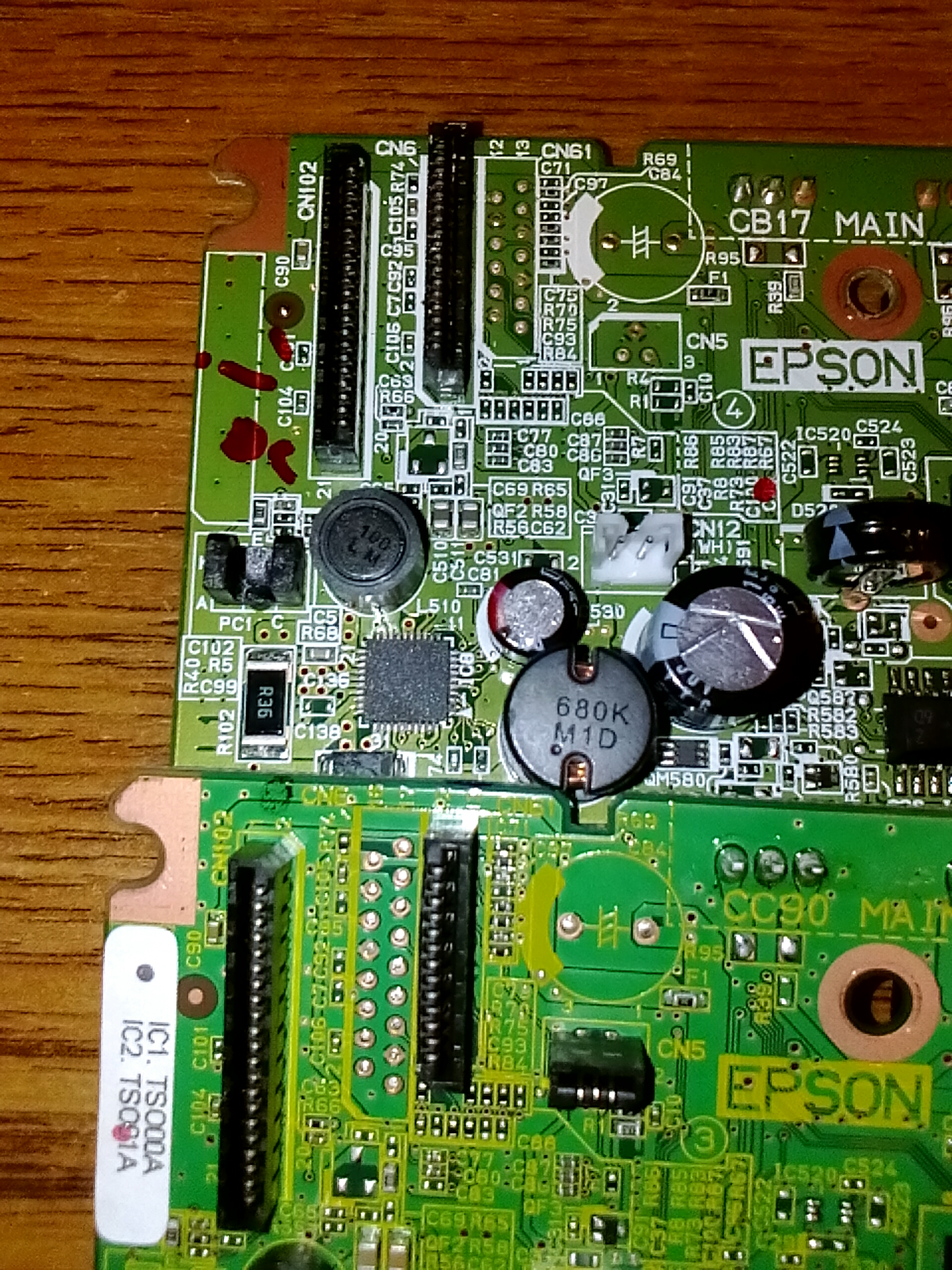

    Mam jeszcze epsona sx430w w błędem drukarki e-01. Myślałem, że i jego płytę wrzucę do xp312 lub xp305, ale jest trochę niekompatybilna co do taśm (załącznik) - może i dałoby radę wtyknąć obie do jednego styku, ale raczej nic mi to by nie wniosło
    • Epson xp-412 komunikat zacięty papier .... mądrej rady potrzeba :) 20170116_232731826.jpg (3.51 MB) Musisz być zalogowany, aby pobrać ten załącznik.
