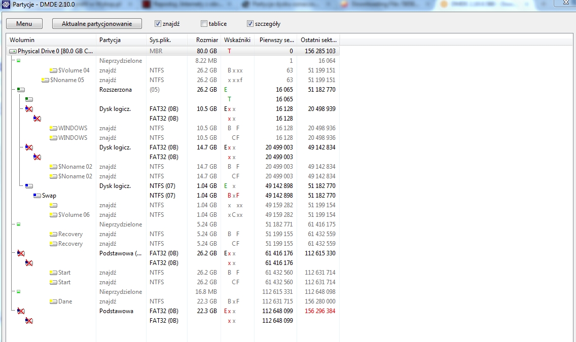

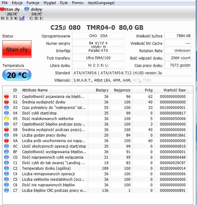

    Pokaż SMART tego dysku, np screen z CrystalDiskInfo oraz screen z DMDE z widoku okna partycje.

  • #5 14075117
    swiercm
    Moderator na urlopie...
    Posty: 18308
    Pomógł: 1216
    Ocena: 550
    Podmień taśmę sygnałową przede wszystkim i jeszcze raz wrzuć SMART. C7 ma bardzo wysoką wartość. Wg mnie z tego powodu masz problemy z prawidłowym działaniem HDD, gdyż nie jest poprawnie wykrywany przez system.
  • #6 14075134
    mati211p
    Posty: 16919
    Pomógł: 2584
    Ocena: 1131
    Dziwny ten SMART dysku, dysk prawidłowo podłączony i zasilany? Po sprawdzeniu tego zalecam najpierw kopię danych i odzysk z kopii, wg DMDE dane można odzyskać, niepotrzebnie się kolega bawił tym dyskiem.

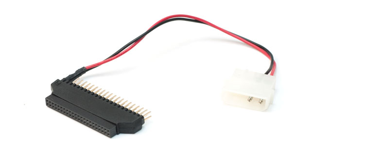

  • #7 14075153
    sneaf
    Posty: 16
    Ocena: 4
    Partycje dysku ATA z Win XP oznaczone jako RAW w Win 7 - brak dostępu do danych
    Dysk jest podłączony przelotką 2.5 / 3.5 ATA,
    być może tutaj tkwi błąd..
