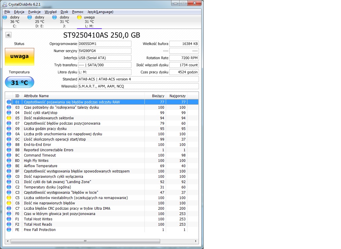

    Mam problem z dyskiem. Komputer nie odpowiadal wiec zostal zamkniety przyciskiem. Od tego czasu system nie wstaje (Windows 7) - reboot przy probie uruchomienia, tryb awaryjny tak samo.
    Po wylaczeniu opcji automatycznego reboota - blue screen z UNMOUNTABLE_BOOT_VOLUME.
    Przy probie odpalenia z plyty instalacyjnej i "naprawie przy uruchamianiu systemu" - mielil cala noc - brak postepow - reset.
    Po odpaleniu chkdsk wisi na SPRAWDZANIE POPRAWNOŚCI DZIENNIKA USN.
    Po podlaczeniu do innego kompa widac ze partycja ma typ RAW zamiast ntfs i brak dostepu do danych.
    Da sie jakos uratowac dane?

    Wstaw SMART dysku.

    dorzucam S.M.A.R.T.

    Rozciągnij to okno by było widać wszystkie kolumny.
    Widać iż dysk posiada relokowane sektory.
    Również do wykonania remap/zerowanie:
    https://www.elektroda.pl/rtvforum/topic1550200.html
    P.S wszystkie dane zostaną bezpowrotnie utracone.

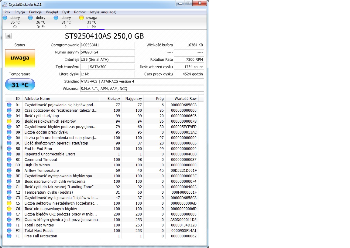

    Brak tej najważniejszej kolumny - wartość raw, wklej jeszcze raz SMART, rozciągając okno tak, by była widoczna. Z tego co już widać, to dysk uszkodzony i będzie najprawdopodobniej konieczna wymiana po wykonaniu kopi posektorowej na nowy dysk. Dane odzyskuj dopiero z kopii wtedy. Nie używaj CHKDSK na uszkodzonym dysku! Nie męcz bez potrzeby dysku!
    Po co wykonywać zerowanie, skoro dysk uszkodzony?

    ok - SMART jeszcze raz

    Dysk jest nieodwracalnie uszkodzony. Do wykonania kopia posektorowa na nowy dysk i dopiero odzysk danych z kopii. Tego dysku już nie męcz bez potrzeby, aż do czasu wykonywania kopii. Pamiętaj na przyszłość, by przed użyciem CHKDSK sprawdzić stan dysku, bo w takim przypadku jak twój jego użycie jest szkodliwe.
