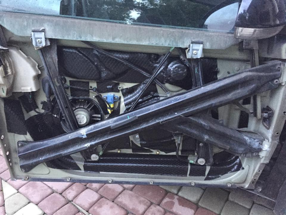

    Odświeżam. Chciałbym dalej zmodernizować swoje audio w samochodzie, z tym że teraz mój budżet jest większy. 1000-1500zł w zależności od tego co musiałbym kupić. Moje pytanie brzmi: czy sensowny jest zestaw w moim przypadku w postaci: 3-droży zestaw głośików na przód, wzmacniacz 4 kanalowy, subwoofer. Jeśli chodzi o ten ostatni to myślałem nad jakimś Rockfordem. Wszystkie rzeczy mogłyby być używane. Bardzo ciężko znaleźć jakis zestaw odseparowany 3-way w dobrej cenie więc może koledzy coś doradzą? Dodam jeszcze, że wygłuszyłem z ciekawości drzwi pasażera a drzwi kierowcy zostały bez zmian. Nie ma absolutnie różicy na seryjnym audio. Tym bardziej jestem podirytowany i chiałbym coś zmienić. Proszę o rady.

    Ja nigdzie nie przeczytałem ze dobrym wyborem jest ten jbl.
    Co do drzwi to wrzuć zdjęcia jak wyglądają zrobione.

    Nie mowie ze ten jbl jest najlepszy, ale czytalem ze na pewno lepszy od serii. Przypuszczam, że hertz esk 163.5 bylby o niebo lepszy tylko wtedy z moim budżetem mógłbym dokupic ewentualnie do niego dobry wzmaciacz i doskładać na subwoofer.
    Wybór głośników do Golfa V: U-dimension el comp 6 czy Morel Tempo 6?
    Tutaj wewnetrzna strona. Zewnętrzne poszycie oczywiście całe oklejone dwoma całymi kawałkami mat.
    edit/ Od strony tapicerki wyglada podobnie jak na zdjęciu. Nie wiem czy zrobiłem cos źle, ale zmieniając balans na prawdę nie słyszę różnicy w brzmieniu. Tak samo nie zmienił sie odgłos zamykania drzwi. Jest jak samo głośno. Nie wiem czy w takim wypadku zmiana np. Na hertz esk 163l.5 miałaby sens? Podpisałbym to pod jakiś wzmacniacz 4 kanałowy i 2 kanały zostawił na przyszłość pod subwoofer.
