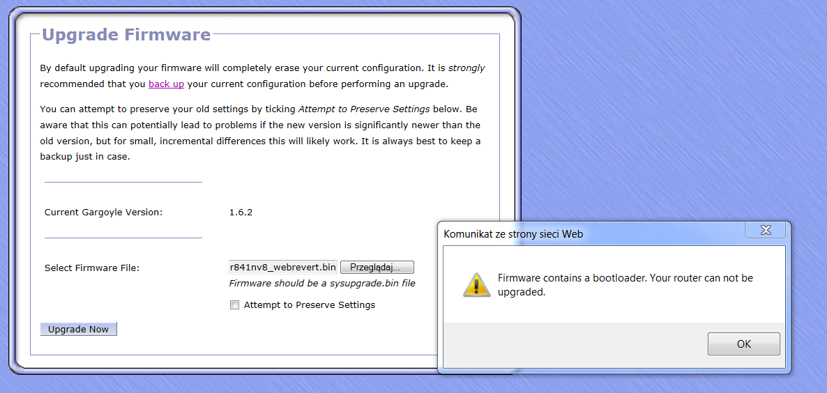

    Udało mi się zaktualizować firmware na gargoyle.
    Jednak kiedy próbuje wrócić na orginalny firmware TP-LINK, dostaję info, że firmware zawiera bootloadera.
    Firmware pobrałem zgodnie z opisem i linkiem, który był w poprzednim poście
    http://tplink-forum.pl/aktualny-firmware-garg...%28dd-wrt-open-wrt%29-do-firmowego-w-tp-link/
    W załączeniu ekran z komunikatem TL-WR841N - jak monitorować odwiedzane strony przez syna na Androidzie?
    #11 14094210
    jimasek
    Posty: 35287
    Pomógł: 3783
    Ocena: 2678
    ftp://tplink-forum.pl/orgin_bez_boot/
