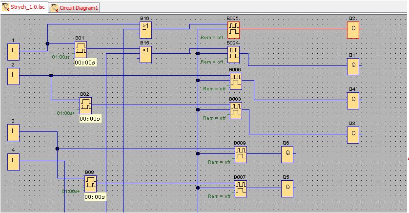

    wykorzystuję sterownik LOGO 230RCV do sterowania włączania i wyłączania punktów świetlnych na moim strychu. Program działa już 4 lata jednak chciałem go zmodyfikować o taką funkcję, że aby po upływie np. 1 godziny światło się wyłączało - dzieci niestety zapominają wyłączać światło i chce ograniczyć straty.
    Sterowania odbywa się przez przycisk dzwonkowy - wykorzystuję też długość naciśnięcia przycisku - normalne naciśnięcie włącza mi grupę pierwszą oświetlenia, dłuższe grupę drugą itd.
    Czy może mi ktoś podpowiedzieć jaki blok wykorzystać do wyłączenia światła po upływie zadanego czasu.
    Pozdrawiam,
    Piotr
    Schemat programu

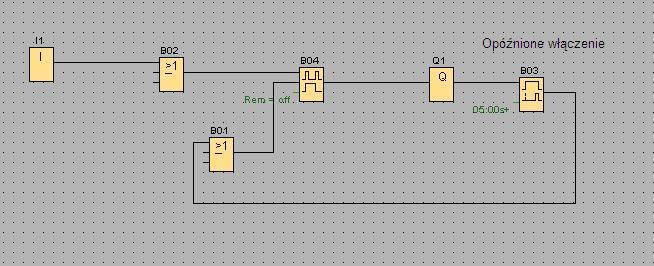

    Wykorzystaj opóźnione włączenie, bramkę OR dodałem bo masz coś podpięte na reset.

    Jeżeli Q2 to lampa, zamieniasz wyjscie jako blok RS, na Set warunki do załączenia lampy, zaś
    Timer ON wysterowany Q2 po odliczonym czasie (1h) resetuje Q2.

    dziękuję za pomoc i szczególnie schemat dla mnie on zamknął temat dziękuję wszystkim za pomoc.
