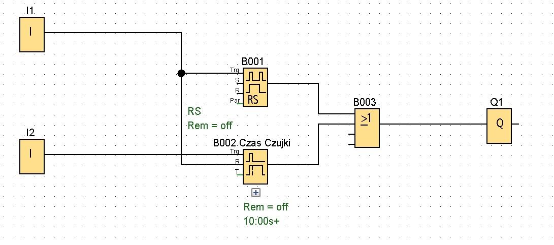

Witam ponownie społeczność sterowników PLC i programistów. Podczas składania automatyki wynikł kolejny problem.
Pragnę zaznaczyć że wykonywane projekty nie służą zarobkowo tylko przebudowie smart instalacji w moim prywatnym domu czyli wszystko na własny użytek.
Ale dorzeczy z czym problem i gdzie potrzebuję pomocy - porady.

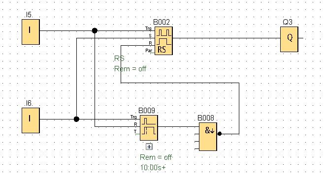

Mam taki program dla Siemens Logo 8:
Założenia:
Sterowanie oświetleniem w pomieszczeniach typu łazienka, szatnia, inne pomieszczenia przejściowe.
I1 - to lokalny łącznik na ścianie włącza wyłącza oświetlenie w pomieszczeniu.
I2 - Sygnał z czujki ruchu z Satl Integra czyli włączanie oświetlenia na czas.
Scenariusz 1
Wchodzimy do pomieszczenia zapala nam czujka ale jesteśmy dłużej czy coś robimy to klikam w łącznik kasuje czasówkę i świecę na stałe wychodząc gaszę czyli klikam w łącznik i kasuję również czujkę która daje ciągły sygnał na czasówkę bo się ruszam wiec wychodząc klikając gaszę wszystko jest ok.
Scenariusz 2
Wchodzę do pomieszczenia zapala się światło z automatu z czujki jestem krótko bo coś zabieram a czas powiedzmy ustawiony na 3 minuty wychodzę i chę odruchowo zgasić czyli skasować czasówkę - i tu jest problem
ponieważ klikając zapalam światło dopiero ponowny klik skasuje - zgasi.
Pytanie: co dodać do tego schematu aby podczas zapalonej czasówki klik z łącznika gasił ? Bo jeśli wejdę zapali się światło stwierdzę że potrzebuję na stałe to wtedy mogę zrobić dwa kliknięcia nie przeszkadza mi to czyli gaszę i zapalam na stałe.

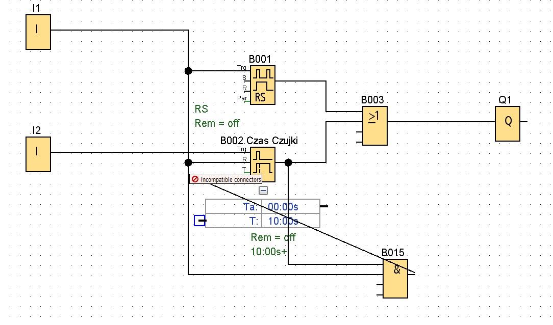

Mój pomysł był taki:
Warunki:
1. Jeśli leci sygnał z czasówki
2. Jeśli jest sygnał z łącznika
To jeżeli pojawią się dwa sygnały blok AND daje sygnał na kasowanie czasówki. Niestety nie mogę spiąć tych bloków:
