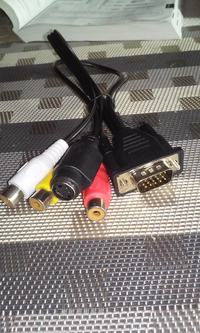

    Pojawiły się nowe problemy. Pan w sklepie ze sprzętem komputerowym doradził mi, żeby podłączyć obraz za pomocą takiego kabla

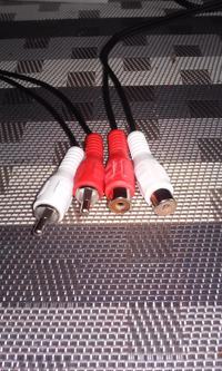

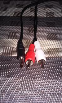

    Do podłączenia dźwięku dał mi takie kable
    Jak podłączyć laptopa HP Compaq nx6110 do TV Toshiba bez HDMI, aby mieć dźwięk?Jak podłączyć laptopa HP Compaq nx6110 do TV Toshiba bez HDMI, aby mieć dźwięk?
    (jako przedłużenie chyba)

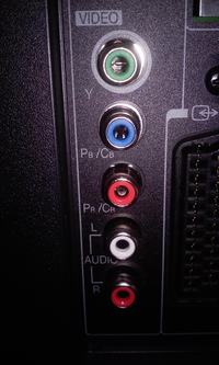

    A panel tylni mojego telewizora wygląda tak:
    I teraz mam ogromną prośbę: może ktoś łopatologicznie (nie wiem, oznaczyć w paincie) wytłumaczyć mi jak to podłączyć? Bo próbowałam wszystkiego a na telewizorze nie ma ani obrazu ani dźwięku.

    Pan w sklepie wprowadził Cię w błąd lub najzwyczajniej oszukał.
    https://www.elektroda.pl/rtvforum/topic1805885.html
    W kwestii twojego problemu podaj model TV.
    Od tego powinnaś zacząć pisząc temat.
    No może ten Pan wie coś więcej o modelu TV. Na pewno jest naklejka z tyłu z opisem modelu.

    Telewizor to toshiba L73.

    Spróbuj podłączyć kablem mini jack na 2xchich wyjście słuchawkowe z laptopa do wejścia audio LR w TV.
    Dźwięk po wybraniu źródła component (EXT2) powinien się pojawić.
    Czy będzie aktywny po wybraniu trybu PC musisz zobaczyć.
    Jeżeli nie to nie za wiele się będzie dało zrobić bez zakupu konwertera.
    Wtedy moim zdaniem lepiej zaopatrzyć się w głośniki i podłączyć je do laptopa.

    Musi działać jak przełączysz na component w TV. (czyli wybierasz EXT2 przy wyborze źródła w TV)
    Wtedy oczywiście zniknie obraz ale sprawdź czy wtedy masz dźwięk z laptopa.

    Poszperałam w ustawieniach telewizora i nareszcie znalazłam EXT2. Po przestawieniu na to źródło dźwięk rzeczywiście się pojawia, ale znika obraz. Jak połączyć te źródła, ,żeby był i dźwięk i obraz?

    Jeżeli po przestawieniu w tryb PC dźwięk znika przy tym samym podłączeniu to nie możesz użyć tego trybu aby był dźwięk.
    Wtedy moim zdaniem najlepiej dokupić głośniki do laptopa.
    Nawet tanie nie będą odbiegały jakością od tych TV. Za kilkadziesiąt zł kupisz pewnie dużo lepsze.
    Mogłabyś próbować podłączyć przez przejściówkę s-video - composite ale to odbije się na jakości obrazu więc nie ma to za bardzo sensu.
