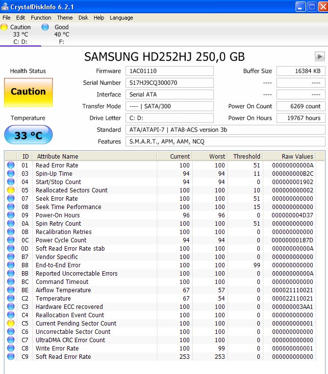

    Witam!
    Mam problem, otóż nie jestem w stanie dowiedzieć się jaki procesor siedzi w mojej jednostce. Na samym procesorze nie ma nic więcej napisanego poza AMD Athlon (choć to jest już jakiś trop). Po włączeniu właściwości 'mojego komputera' wyświetla się 'AMD processor model unknow'. Zainstalowałem program Everest (home edition), ten tak samo, tyle że dodatkowo wyświetla:" Typ procesora Unknown, 2500 MHz"
    Parametry
    1. Płyta główna- Gigabyte GA-M56S-53, w evereście było napisane, że 'nieznane', Typ BIOS'u Award - Award Modular BIOS v6.00PG
    2. Procesor- ? a no właśnie.
    3. RAM - Elixir DDR 2 2GB
    4. Karta graficzna- Nvidia Geforce GT 440 1GB
    5. Zasilacz, Bequiet! 530W
    6. Temperatury podzespołów- tutaj użyłem core temp'a i nie pokazywał wartości większych jak 50 stopni, oba rdzenie przeważnie 30-40 stopni, a karta graficzna jest delikatnie ciepła, ledwo odczuwalnie.
    7. OS- Windows xp home edition.
    Co zrobić z komputerem, który mi zwalnia podczas dłuższej pracy przy nim? Potrafi po godzinie zwolnić i każde otwieranie nowej karty w przeglądarce (używam google chrome), na prawdę mu problemy sprawia. Dzisiaj podłączyłem nowy dysk, na którym zainstalowałem system, więc to raczej nie jest wina dysku.
    Jeszcze jedno, czy na takim komputerze zainstalowanie Windowsa 7 byłoby rozsądne? A jak nie, to co musiałbym zrobić, żeby jednak to był dobry pomysł (tj. co musiałbym dokupić. Nie jestem w stanie teraz kupić, ale przynajmniej będę wiedział o jakie podzespoły wzbogacić mojego blaszaka).

  • #7 14079493
    Sachato
    Posty: 52
    Ocena: 2
    Ten FRST mi gwarancję zerwie, przynajmniej mi taka notka wyskoczyła gdy chciałem włączyć ten program
    tutaj screen z crystaldisk'a:
    Brak informacji na temat procesora oraz zwalniający komputer
    Tutaj z CPU-Z

    Dysk uszkodzony.

    Dysk jest uszkodzony i nadaje sie do wymiany.
    Procesor to jak widac Amd Athlon 64 X2 4850e.
    #10 14079500

    Kolejny do wymiany? Kurde no... Nic się nie da wykrzesać z niego więcej. Widzę sam, że relokowane sektory mam. Powiedzcie mi, o co właściwie z tą relokacją chodzi? Jak poważne jest to uszkodzenie dysku, oraz czy każdy dysk dokonuje swego żywota właśnie przez relokację sektorów. Albo inaczej jak tego unikać?

    Oznacza to, że dysk posiada fizycznie uszkodzoną powierzchnię, tego nie da się naprawić. Taki fizycznie uszkodzony sektor jest zastępowany z puli zapasowych sektorów. Jednakże korzystanie z takiego dysku może mieć różne skutki min problemy z uruchomieniem aplikacji czy systemu, spowolnienie pracy systemu lub znikanie dysku w biosie itd.

    Tak, relokowane sektory to przeniesione uszkodzone sektory. Do tego dochodza sektory niestabilne.
    Uszkodzenia dyskow sa rozne, nie da sich uniknac, wszystko sie kiedys psuje.
    > A co do tego procesora, to Amd Athlon 64 X2 4850e jest tym moim procesorem, tak?
    Tak jak widac na screenie.

    Jeśli chodzi o samo spowolnienie pracy systemu to większy wpływ na to maja niestabilne sektory, które w SMART też są obecne. By dowiedzieć się więcej na temat stanu dysku konieczny jest skan jego powierzchni, choć tutaj nie jest wymagany, w szczególności jeśli jak najwięcej danych chcesz odzyskać. Po zakupie nowego dysku możesz wykonać kopię posektorową na nowy dysk i wykonać w ten sposób idealną kopię tego uszkodzonego zachowując dane.
