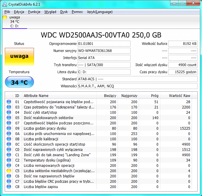

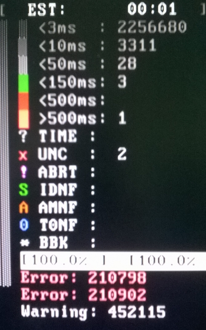

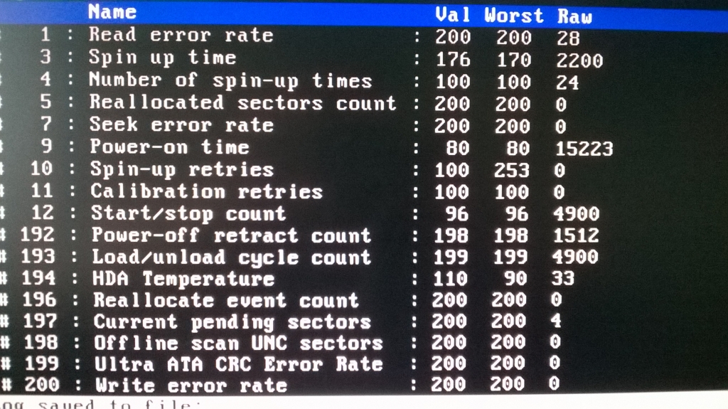

    Mam problem z tym dyskiem [WD2500AAJS (250GB)]. Generalnie od dłuższego czasu pojawiają się przycinki, głownie w trakcie przeglądania internetu, "szperania" po folderach, o dziwo nie występują problemy w czasie grania/korzystania z programów. Dysk ma swoje lata więc nic w tym dziwnego, wraz z biegiem czasu coraz częściej i na dłużej się przycina (w trakcie przycięcia dioda HDD świeci stałym światłem, czasami nawet świeci kiedy system działa płynnie). Zacząłem się tym przejmować w momencie kiedy znacznie wydłużył się czas uruchamiania komputera, kiedy były to 2 minuty, to jakoś mi to nie przeszkadzało, jednak w tym momencie dochodzi do 10 minut i z dnia na dzień jest coraz gorzej, raz wyskoczył komunikat o błędzie podczas ładowania jakiejś biblioteki od win7. Moja prośba jest taka, chciałbym chociaż minimalnie poprawić osiągi tego dysku, samo przycinanie mi nie przeszkadza, jednak jak by skrócić czas uruchamiania do chociażby 2-3 minut, to byłoby miło :). Chciałbym to osiągnąć bez utraty danych, ponieważ w niedalekiej przyszłości (po wypłacie :spoko:), mam zamiar kupić sobie dysk SSD, więc ten który mam teraz ma tylko przeżyć ten okres, i zapewnić mi w miare komfortowe warunki (10 minut oczekiwania na załadowanie win7 to zdecydowanie za długo). Każda pomoc się przyda, lecz jeżeli nie da się nic zrobić bez kasowania danych, to po prostu przetrzymam te ?kilkanaście? dni. Wrzucam 2 zdjęcia ze skanu i smart'a mhdd, oraz dorzucam ss ze smarta CrystalDiskInfo tak na wszelki wypadek :).

    Problem z długim uruchamianiem systemu wynika z obecności niestabilnych sektorów na dysku, w szczególności, że znajdują się na samym początku dysku, prawdopodobnie w obszarze, gdzie znajdują się pliki systemowe. Bez wykonaniu procedury naprawczej nic nie da się poprawić. https://www.elektroda.pl/rtvforum/topic1550200.html
    Danych nie utracisz, jeśli przed wykonaniem zerowania wykonasz kopie posektorową na inny, sprawny dysk, gdyż zerowanie kasuje trwale dane z dysku.

    Jest tylko 1 wolny sektor i 2 niestabilne, duża szansa, że uda się go przywrócić do pełnej sprawności.

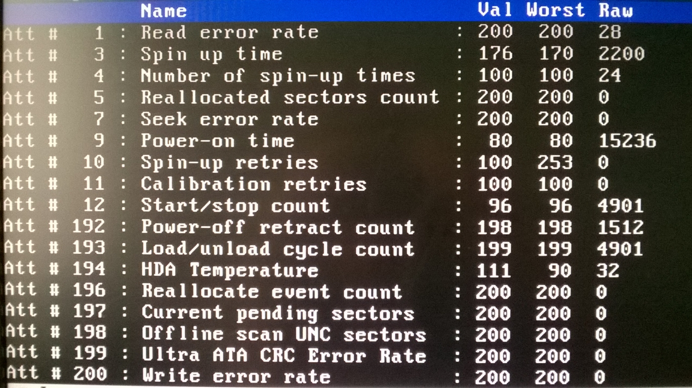

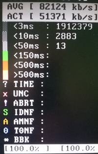

    Jestem już po zerowaniu, teraz leci remap (piszę z tel.), ale zanim go puściłem, sprawdziłem smart. 4 niestabilne sektory zniknęły, i nie pojawiły się żadne bad'y, także wszystko wygląda dobrze. Teraz przy remapie też widzę, że już nie ma tych problemowych sektorów które były na początku dysku. Zastanawiam się czy po remapowaniu robić znów skan na czysto, czy zrobić zdjęcie tego który zrobił się wraz z remapowaniem?

    Lepiej wstaw dla pewności skan jeszcze, sprawdź, czy w SMART nie pojawiły się czasem realokowane sektory, lub wstaw SMART z MHDD.

    Po remapie pokaż SMART.
  • #18 14087919
    anici
    Posty: 10
    Wszystko wyszło w porządku, nie ma bad sektorów, niestabilnych też nie, skan wyszedł całkiem nieźle. Zdjęcia smart i skanu były robione po "operacjach", ale jeszcze przed instalacją systemu, po tym jak postawiłem system, znowu sprawdziłem smart w mhdd, wszystko było ok. Ogólnie dysk prędkością nie powala, z tego co na razie zauważyłem to po załadowaniu windy, jak już mam pulpit, przez około 15 sec trochę "muli" ale to raczej norma i nie ma specjalnie żadnych dłuższych ścin. Nie wiem jak jest w trakcie używania przeglądarki i przy dłuższej pracy, bo korzystam dopiero 20 min. z komputera :). Znaczna poprawa co do ładowania systemu, dzisiaj rano przed przystąpieniem do naprawy to było już 15 minut, a przy pierwszej próbie dysk poległ na uruchamianiu explorer.exe :silly:, a w tej chwili jest to około 30s. Teraz pozostaje tylko kontrolować smart, czy coś się z dyskiem nie będzie dziać, chociaż nie sądzę, 4 logiczne błędy na sektorach po 8 latach użytkowania to chyba całkiem nieźle :P.
