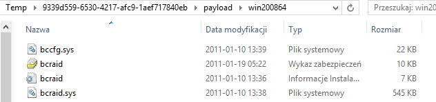

    Witam. Na Dell'u T310 potrzebuję zainstalować Windows 7 PRO z dyskami w RAID 0. Nie wiem który sterownik mam załadować podczas instalacji W7 dlatego też pytam. Kontroler to PERC H200. Na stronie Della jest tego mnóstwo, a może ktoś wspomoże mnie radą. Pozdrawiam.
    Edit.
    Kontroler to PERC S100

    Windows 7 32 czy 64-bit?
    Spróbuj ten: Link
    plik rozpakujesz przez uruchomienie na innym komputerze:
    SAS-RAID_Driver_NJ6Y8_WN32_2.0.0.0162_A05.EXE i przejście do katalogu %temp%
    gdzie będzie coś w rodzaju: 9339d559-6530-4217-afc9-1aef717840eb
    sterownik podejrzewam będzie w podkatalogu:
    \payload\win200864

    Wersja W7 x64. Link który podałeś wskazuje na wersję x86:
    SAS-RAID_Driver_NJ6Y8_WN#!32!#_2.0.0.0162_A05.EXE
    Możesz podać link do x64?
    Wyszukać plik po nazwie w drzewku na stronie della, to coś niemożliwego.

    To jest 64-bit, WN32 - tak Dell oznacza sterownik (to nie jest wersja systemu).
    Driver z 2008 powinien działać na Win 7.
    Taaak zgodzę się z tym.. ale zawsze możesz wyniki wyszukiwania zawęzić po numerze Service Tag.
