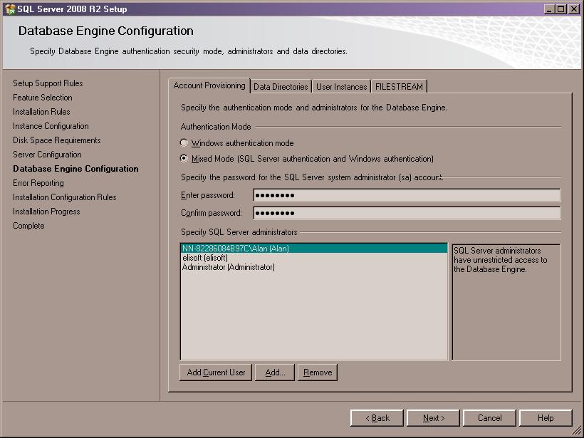

    Zrobił mi to mój znajomy informatyk, powiedział że i tak bym sobie z tym nie poradził ale niestety co było namieszane w systemie nie powiedział. A szkoda bo chętnie bym to opisał. Jedyne co wiem, to jakie poszczególne programy należy zainstalować:
    WindowsXP-KB968930-x86-PLK
    SQLManagementStudio_x86_ENU
    SQLEXPR32_x86_ENU
    oraz sam program do fakturowania bez magazynu.
    Załączę jeszcze pliki które mi zostawił w folderze.
