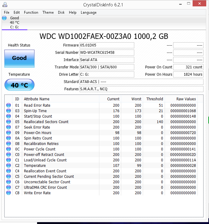

    HDD screen:
    Windows 8.1 Home Edition - Zacinanie się systemu, intensywna praca dysku HDD
    CPU-Z
    Sterowniki są aktualne - ze strony producenta.

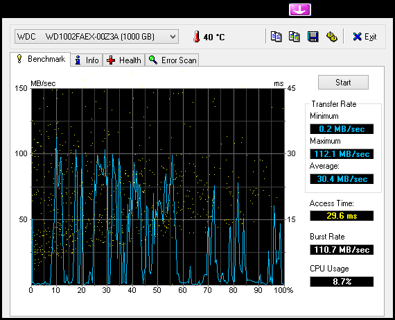

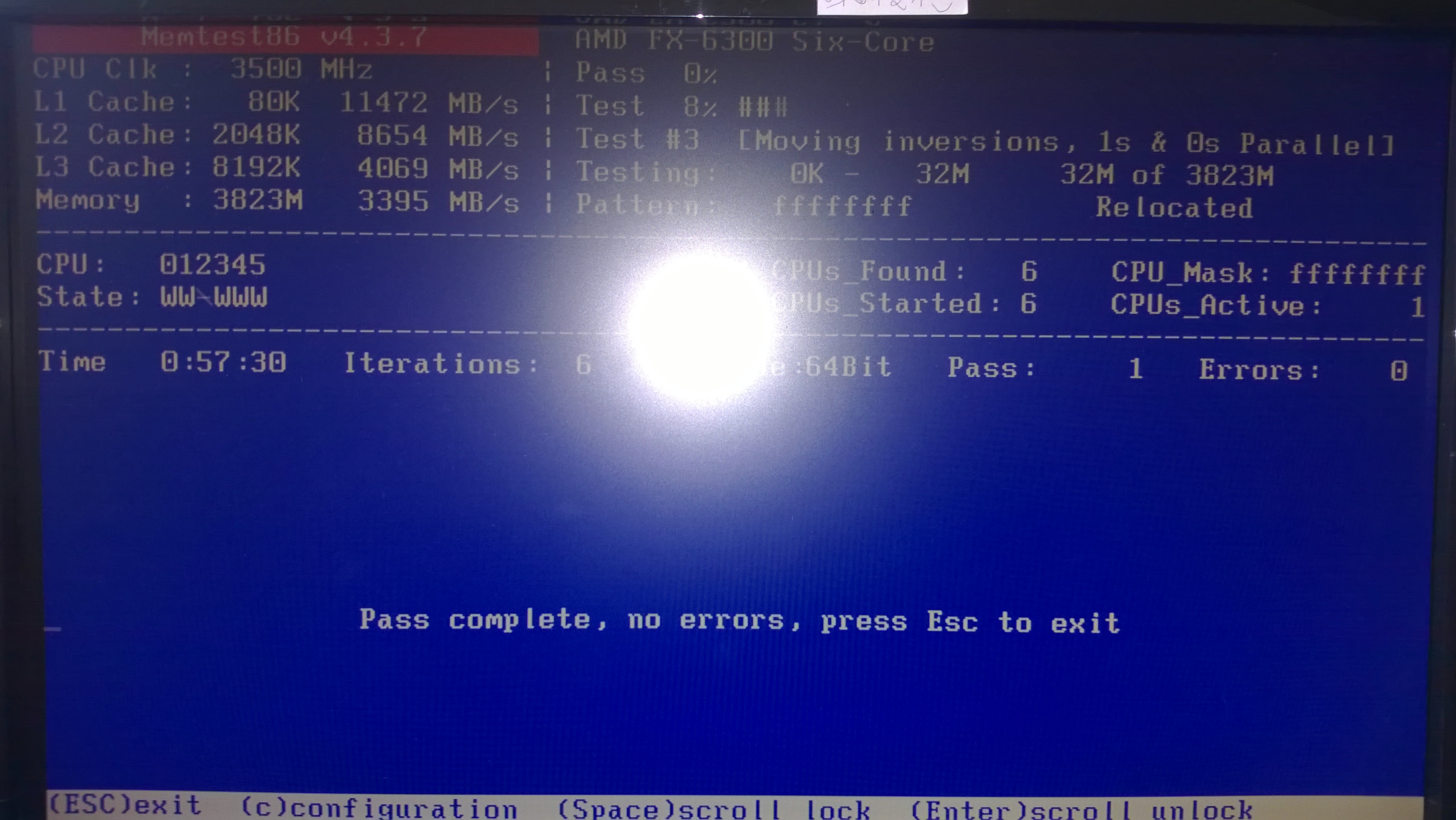

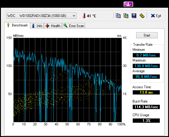

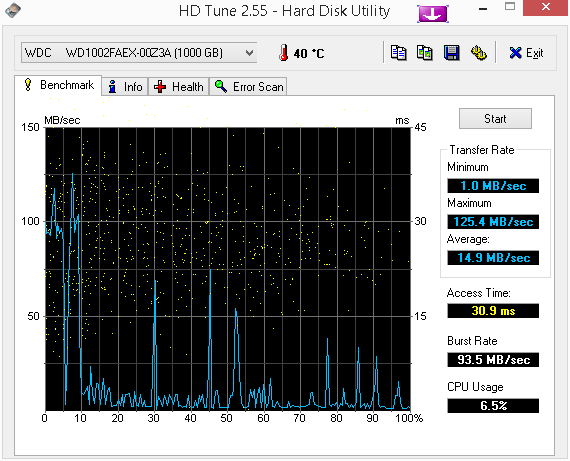

    Poniżej wyniki testów:
    Bootowalny memtest:
    I 3 hdtuny:
    1. Pierwszy nie pamiętam w jakich warunkach robiony.
    2. Drugi przy pracy.
    3. Trzeci pozamykałem wszystko i nie dotykałem nawet myszki.
    1.
    2.
    3.
