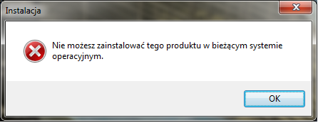

    Nie przypuszczam nie chodzi o uruchomienie ale o instalację... dostaniesz taki komunikat:
    Czy Autocad 2010LT 32-bit działa na Windows 8 x64?
    Próba instalacji AC 2011 32 bit na Win 7 64bit myślę że w win8 będzie identycznie.

    Autocad zainstalował się bez żadnego problemu i działa prawidłowo. Zamykam.
