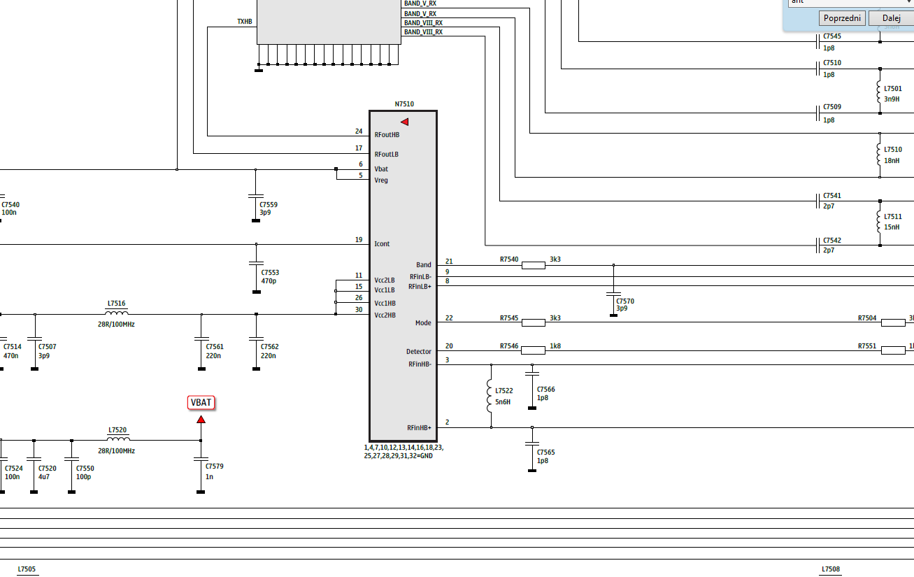

    Mam telefon który ma simlocka na Orange i jak wsadzę kartę jakąś inną niż orange to piszę nieważna karta SIM, bez karty w trybie offline działa, gdy wsadzę kartę play telefon się włączy ale po chwili wyłącza.
    Na zasilaczu pobór prądu jest normalny, natomiast w momencie wyłączenia dioda ograniczenia mrugnie (ustawione 3A) ale na wyświetlaczu nie widać jakiegoś wzrostu natężenia tak samo na mierniku zewnętrznym.

    Uszkodzony nadajnik i robi zwarcie przy załączeniu nadawania.

    N7510 to jest nadajnik?

    Zgadza się. Jak wylutujesz L7516 nie powinien się wyłączać.

    Po wylutowaniu L7516 telefon się nie wyłącza.
    Wiesz może czy sky77432-21 występuje gdzieś jeszcze oprócz
    C7-00/C6-01/n8/n9/nokia asha 303 i 500 ?

    Jest jeszcze w Nokii 603, 700, 701 i Asha 311.

    U mnie przy wylutowaniu L7516 tel się włącza ale nie ma zasięgu. Wymieniłem L7516 i nadal się wyłącza przy logowaniu do sieci

    W temacie wszystko zostało wyjaśnione. Uszkodzony jest N7510 i to jego trzeba wymienić.

    Właśnie postawiłem drugi N7510 i to samo. Fakt że wylutowany z innej płyty. Może też jakis felerny.
    W jakiej nokii jeszcze go znajdę ? Nie mam więcej płyt od 500
