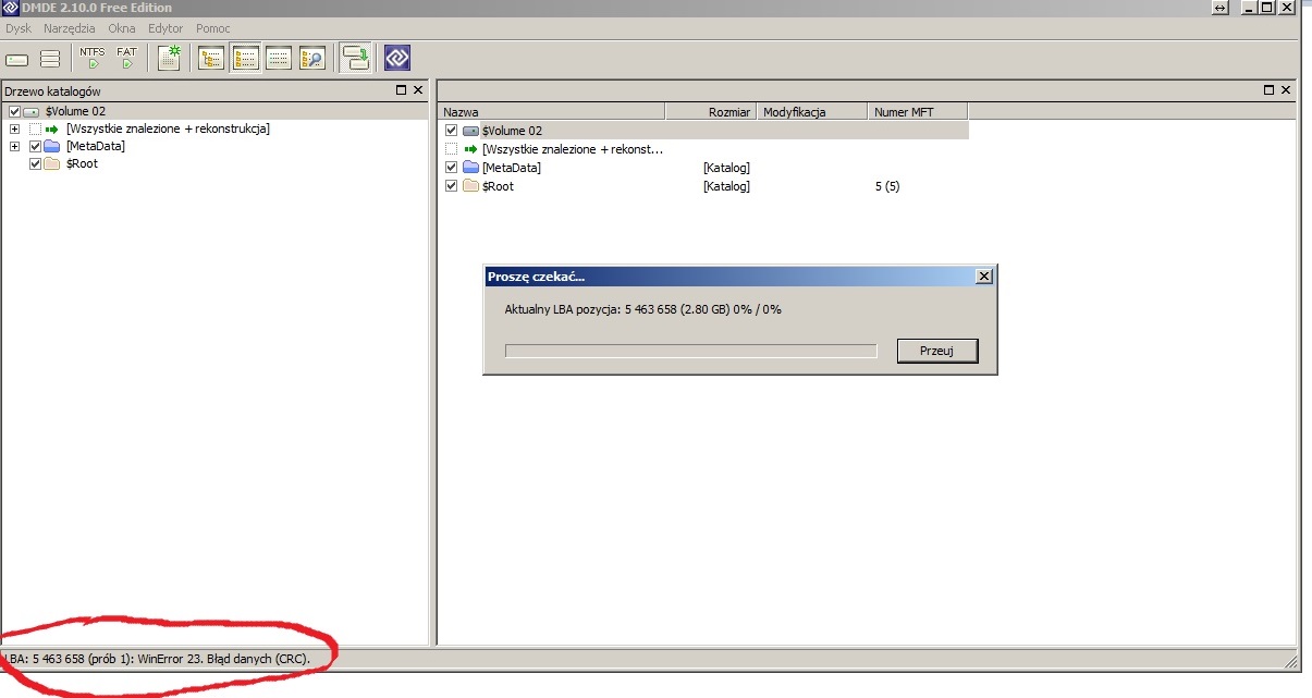

    Witam. Zwracam się do Was z prośbą o pomoc przy odzysku danych z dysku WD 2.5" External HDD 1TB. Problem wygląda następująco:
    podłączam dysk do portu USB wykrywa go, ale nie można na niego wejść i wyskakuje okienko - "lokalizacja nie jest dostępna. F:\ nie jest dostępny. Błąd danych (CRC)."
    Zrobiłem podobną diagnostykę jak w innych tematach z podobnymi problemami i uruchomiłem program DMDE, jednak nie moge wykonać kopii podsektorowej.

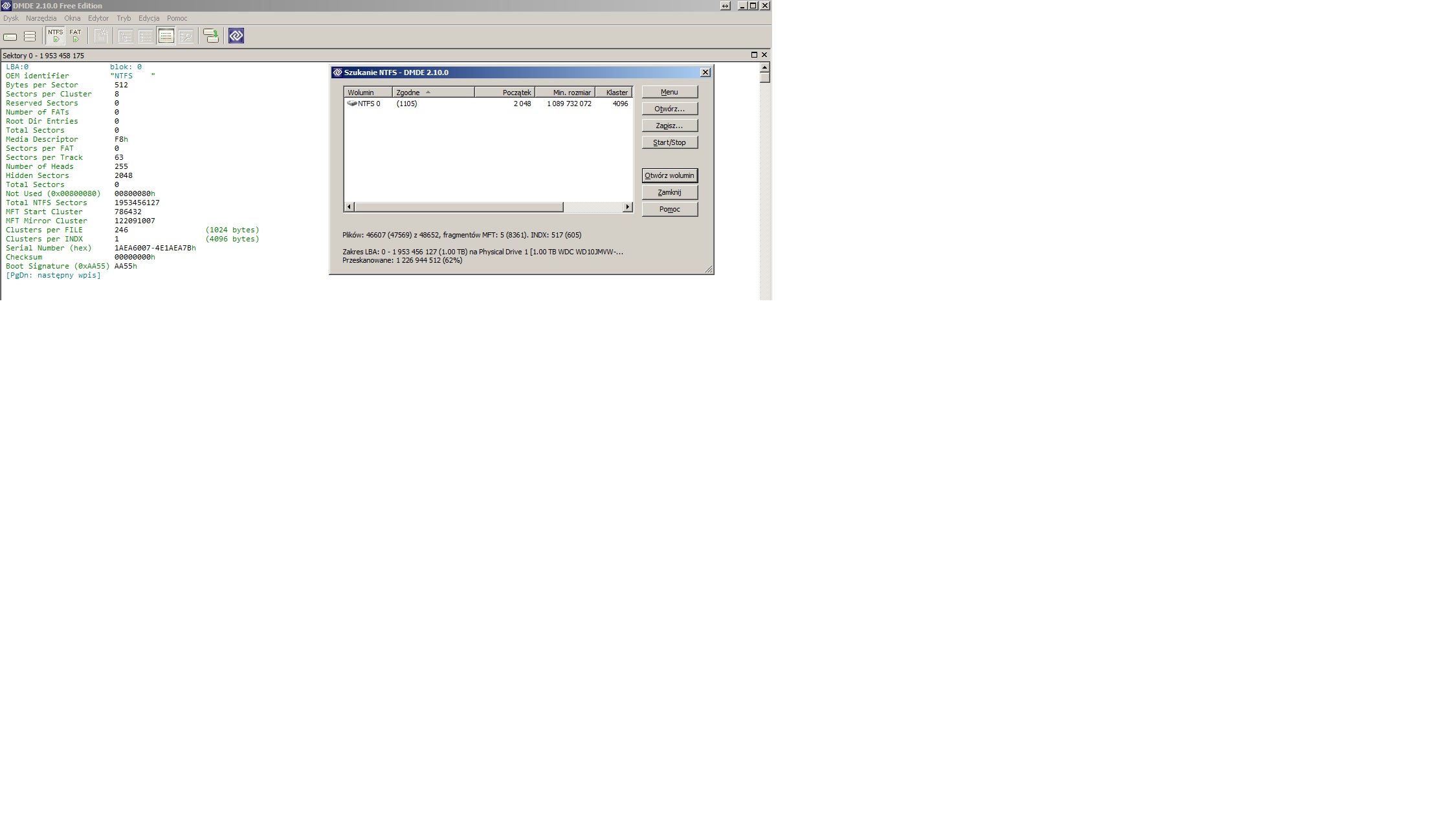

    Kopiowanie nie moge zrobić. Skanuję teraz dysk i wyświetla mi liczbe plików jak na zdjęciu. Czy to oznacza że odnalazał zawartosc dysku?

    Widzę, że koledze nie zależy na odzyskaniu wszystkich danych skoro nie stosujesz się do naszych zaleceń. Masz wyraźnie powiedziane: najpierw kopia, potem odzysk. Dodatkowo katujesz dysk skanowaniem powodując, że szansa na odzyskanie maleje.

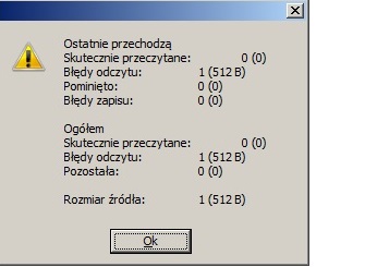

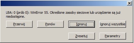

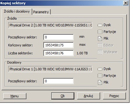

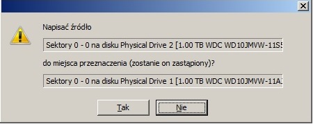

    Oki. Kopię właśnie zapuściłęm. Dysk wywala dużo błędów.
    Poniżej kilka fotek.

    Kopię wykonałem. Jak zrobię zerowanie to nie odzyskam danch. W jaki sposób je odzyskać?

    marian54 napisał:
    Kopię wykonałem.
    Dane odzyskasz z kopii. Chyba to jasne, że po coś tę kopię zrobiłeś?
