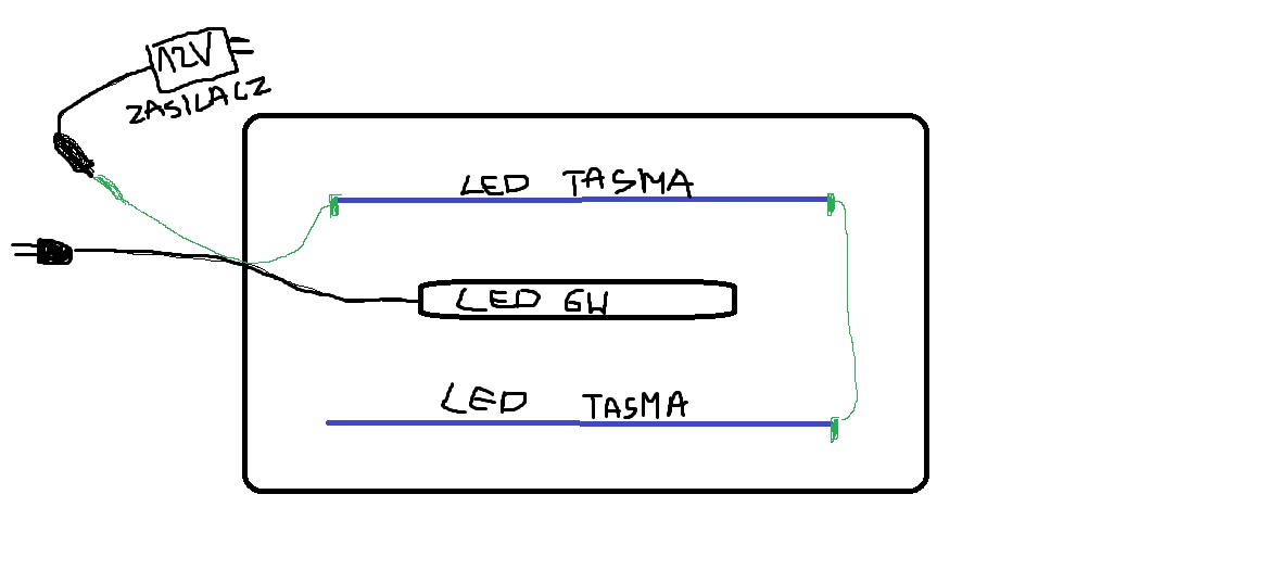

    Witam, mam do przerobienia pokrywę akwarium z zainstalowanym juz przez producenta modułem 6W. Planuje zostawić go w tej pokrywie.
    Pokrywa wymiary 60x30cm
    Chciałbym dodać dwa paski led długości 50cm każdy jak w załączonym schemacie.
    Paski planuje połączyć łącznikiem CLICK z przewodem 15 cm
    oraz uzyć wyprowadzającego przewodu z gniazdem do zasilacza. również mocowanie do taśmy typu CLICK
    Taśmy led będą wodoodporne IP65.
    Moje pytanie: jak w takim schemacie zapewnić najlepszą wodoodporność takiego układu?
    Mój plan jest taki, by wszystkie połączenia (czyli w liczbie trzech) zalać klejem na gorąco. Czy takie rozwiązanie zapewni wodoodporność, czy z biegiem czasu klej taki nie puści?
    Proszę o opinie albo podsuwajcie inne pomysły :)

    Myślę że lepszym rozwiązaniem od kleju na gorąco był by silikon :P

    Strata pieniędzy. Taśma po miesiącu będzie żółkła a światło z ledów będzie bardzo słabe. Lepszym rozwiązaniem jest kupno taśmy z diodami 5730 (50-60 lm/szt) normalnej bez wodoodpornego silikonu. Taśmę włożysz do rurki z pleksi 16mm, zatykasz to oprawką gumową t5 i masz gotowe dodatkowe oświetlenie.
