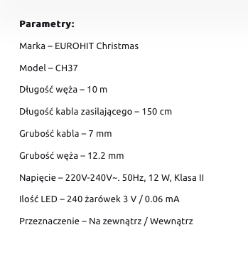

    IMHO jest wiele lepszych sposobów zabezpieczenia "ledów" przed wilgocią. Jedną z nich jest umieszczenie ich w przezroczystej rurce PCV lub zakup fabrycznie tak zrobionego węża. Wystarczy wtedy jedynie końce takiego węża uszczelnić silikonem (np. szklarskim - stosowanym do okien) klejem termicznym itp. Przed uszczelnieniem można do środka wsypać lub w odpowiednio dopasowanych woreczkach włożyć, żelowe kulki pochłaniające wilgoć i powinno to zabezpieczyć elektronikę.
    Tasmy w zamkniętej rurce nie przykleisz i odprowadzanie ciepła będzie znacznie ograniczone dodatkowo taśma i światło nie będzie w miarę precyzyjnie ułożone to może dać koślawy efekt oświetlenia. Kulki pochłaniające wilgoć sprawdzają się na mniejszych powierzchniach zamkniętych i niestety co jakiś czas i one muszą być odparowywane w mikrofalówce a przynajmniej ja mam tak z woreczkami schowanymi w samochodzie.
