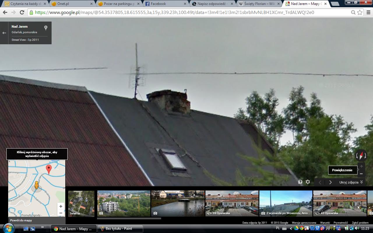

    Chcę się przypomnieć z problemem i jeżeli ktoś jest zainteresowany przyszłych adeptów elektroniki, którzy lubią majsterkować to możemy razem stworzyć (wykombinować) chociaż namiaskę (T=?minut, godzin lub lat ) coś na wzór kontrolera tego żelaznego smoka "wawelskiego, który święty może i jest, ale trzeba go mądrze umieć zaprojektować, żeby s"łóżył-od łóżka" wieki, a nie tylko funkcję ozdobną pełnił tak jak ten komin na obrazku. Przepraszam, człowiek ma dwie półkule, akurat używam abstrakcyjnej , bo logiczna czeka na elektrodę do pomiaru ilości wejść na temat.... Ulrich Aquapelletich AP12 - Komunikat błędu "no depression" Ulrich Aquapelletich AP12 - Komunikat błędu "no depression"Dlaczego dwa obrazki się wkleiły może dlatego, że powinienem od razu dwa Aquapelletich kupić ? tylko czy ta pani z reklamy mi pomoże go wnieść , odwdzięcze się ciepłą herbatą i bułeczką z masełkiem rozgrzanym nie na piecyku, ale w okolicach tego, krótszego mieczyka...http://www.henrix.pl/kominek-wodnypelet-aquapelletich-p-1289.html
