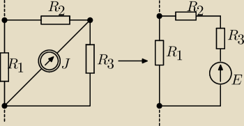

    Czy taka zamiana jest prawidłowa(oczywiście po odpowiednich przeliczeniach J na E i na odwrót)?
    Czy zamiana źródeł prądowych na napięciowe jest prawidłowa?
    Teraz liczę rezystancję $$R_{23} = R_2 + R_3$$ i przekształcam:
    Teraz $$R_{123} = \frac{R_1 * R_{23}}{R_1 + R_{23}}$$
    I ostatecznie otrzymuję:
    Czy takie przekształcenie jest prawidłowe czy może jednak coś tu zrobiłem nie tak?

    Wszystko OK
    Oczywiście wartość E i J w czasie przekształceń zmienia się.
    Lepiej by było oznaczyć E i E1 oraz J i J1 np.

    Ok, rozumiem, dzięki.
    Nie zmieniałem na tych schematach oznaczeń, bo chodziło mi tylko ideę.
    Mam jeszcze jedno pytanie związane z taką zamianą.
    Jeśli mam w zadaniu zastrzałkowany obwód w ten sposób:
    To teraz po zamianie na źródło napięciowe w którą stronę powinna być "strzałka" na tym źródle napięciowym, do dołu czy tak jak na prądowym do góry(myślę, że jednak tak jak na prądowym).
    Jeśli do góry to czy wtedy nie muszę zmienić kierunku przepływu prądu $$I_1$$ też do góry?(myślę, że nie bo przecież nie ma znaczenia jak zaznaczymy przepływ, bo co najwyżej otrzymamy jakieś natężenie ujemne, ale wole się upewnić).

    Po zamianie źródeł strzałka na pewno do góry. Co do prądu I1 to on znika. W nowym schemacie go nie ma. Niezmienne pozostają tylko prądy i napięcia na zewnątrz źródła.
