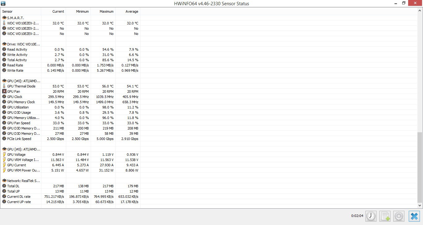

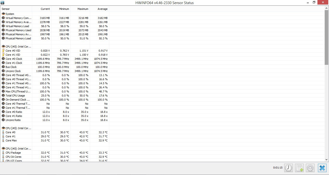

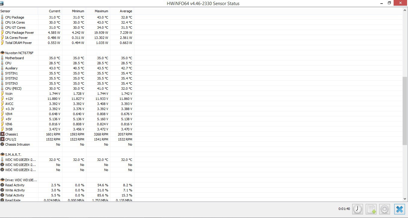

  • #7 14110050
    ANX3
    Posty: 7
    Sterowniki zainstalowane a oto screeny:
    Komputer wyłącza się samoczynnie po BSOD 0x000000a - nowy zestaw komputerowy Komputer wyłącza się samoczynnie po BSOD 0x000000a - nowy zestaw komputerowy Komputer wyłącza się samoczynnie po BSOD 0x000000a - nowy zestaw komputerowy
  • #9 14111237
    RADU23
    Posty: 20718
    Pomógł: 2428
    Ocena: 1732
    Temperatury są ok.
