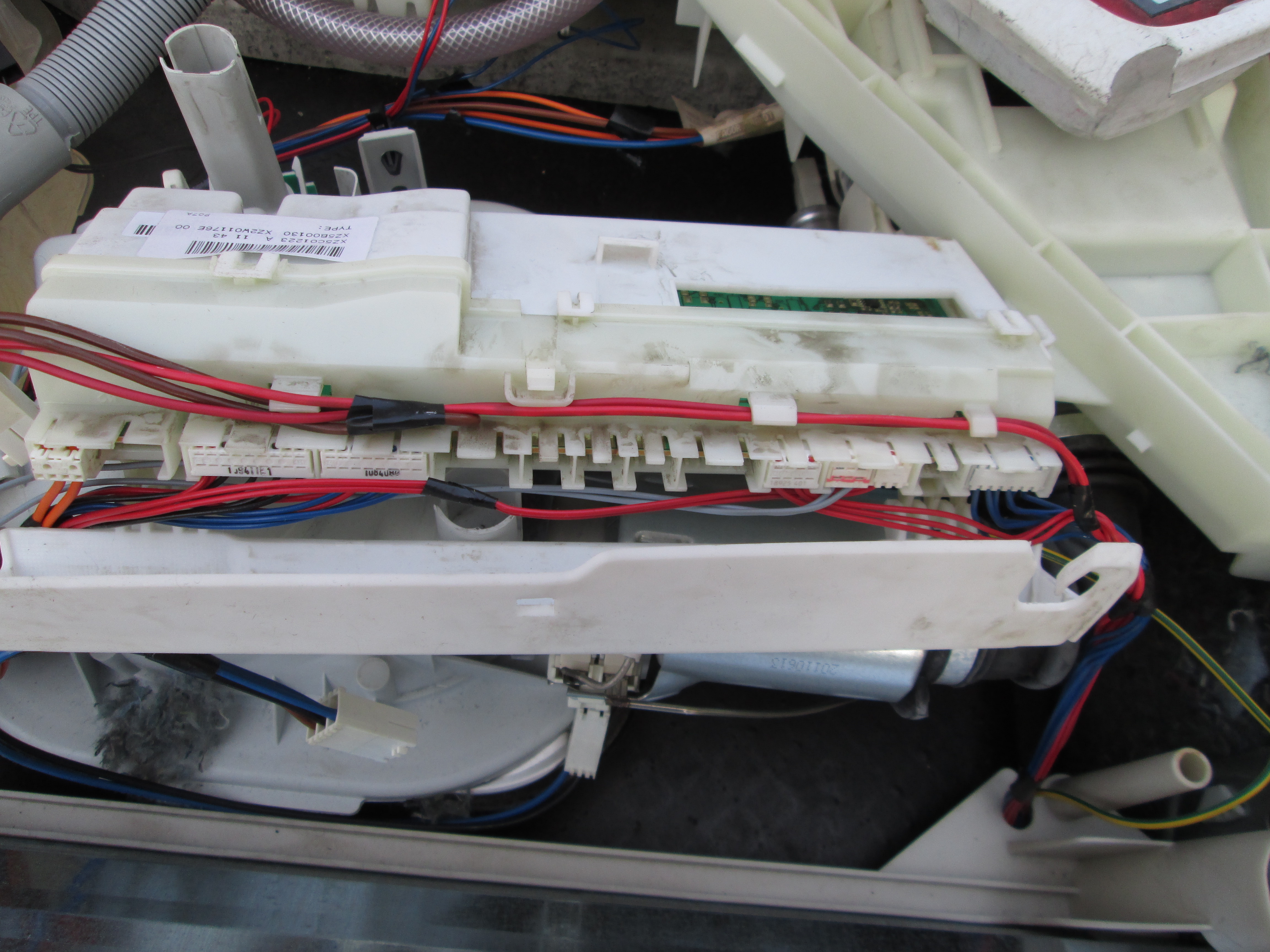

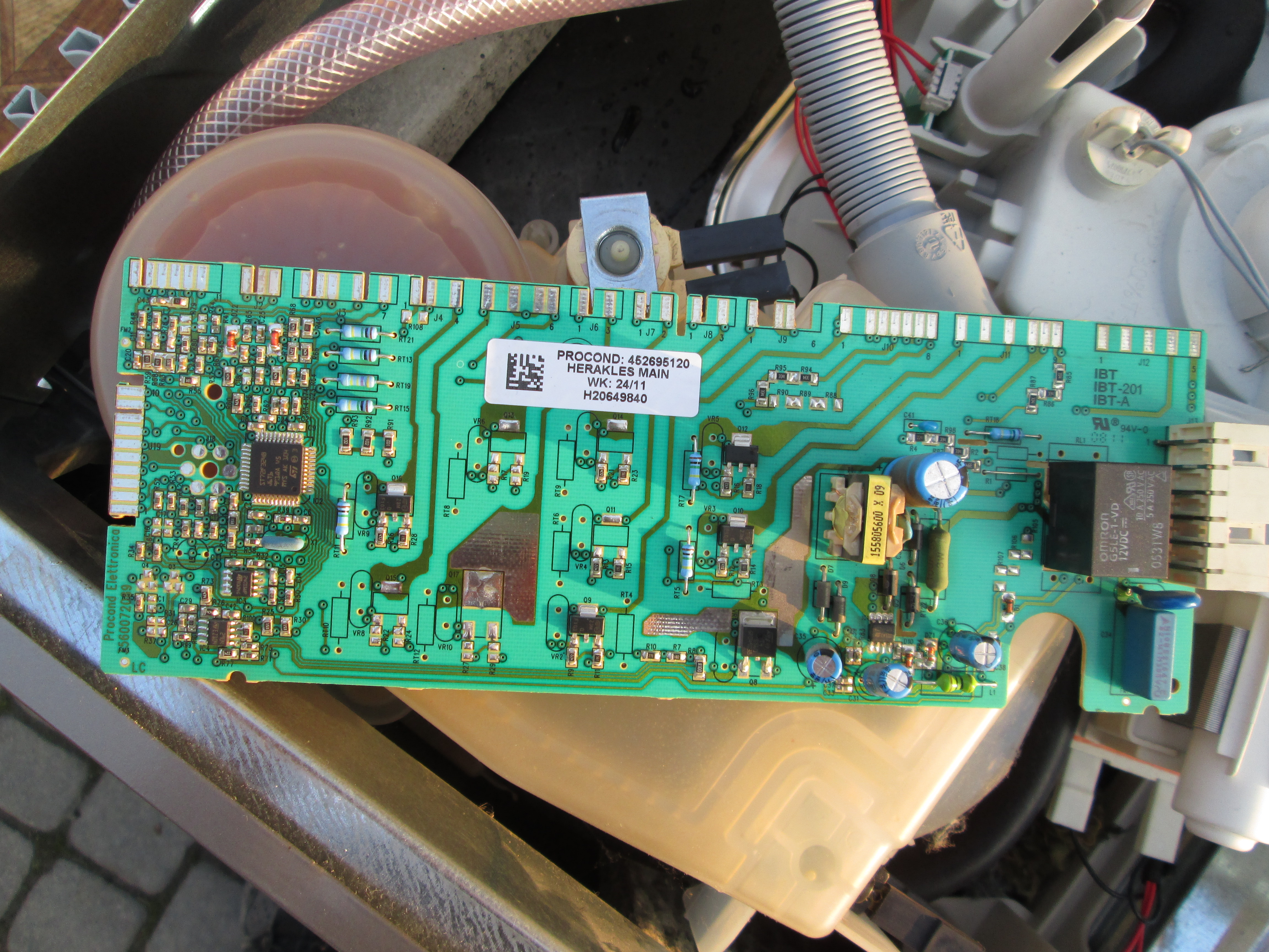

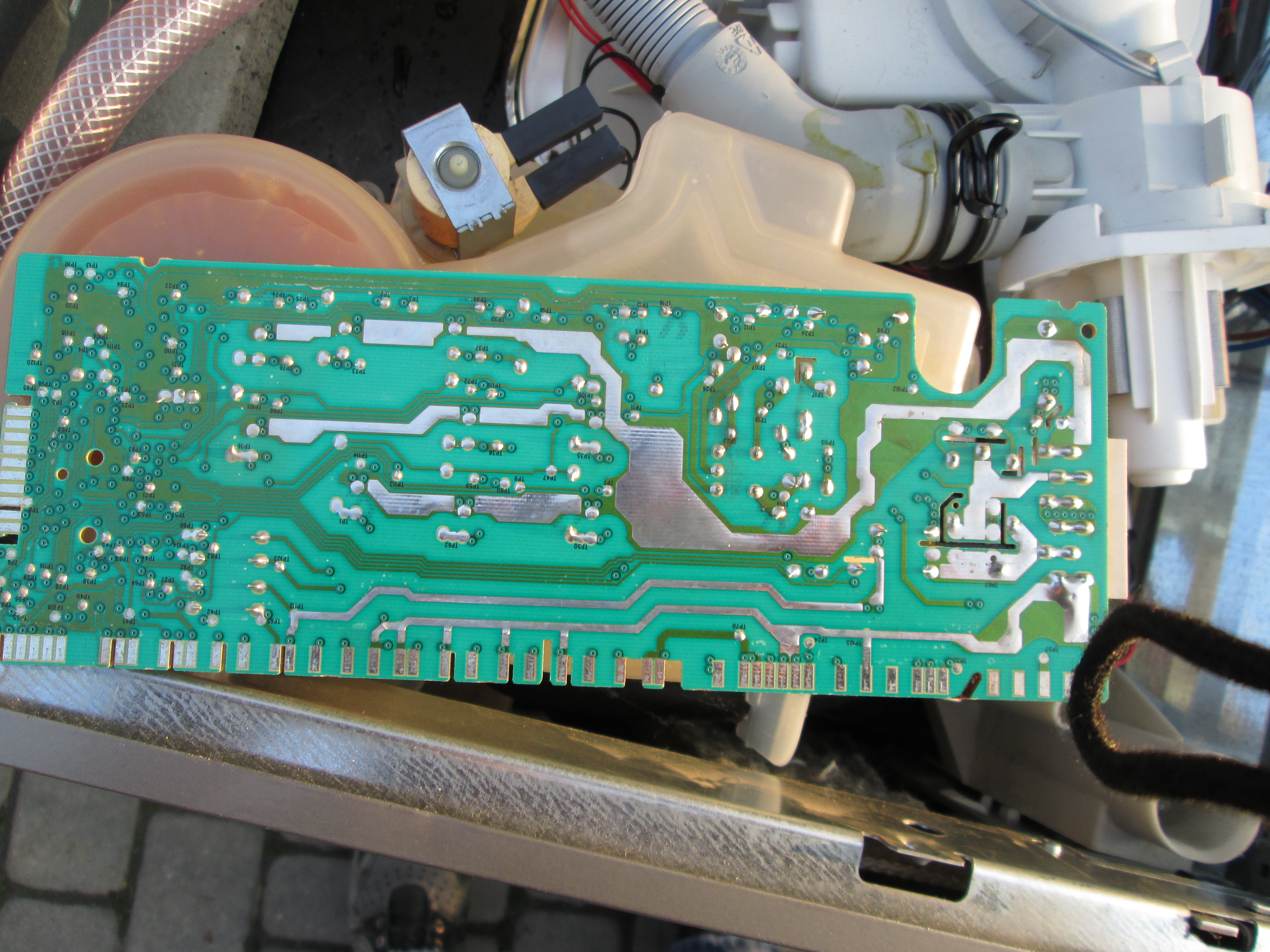

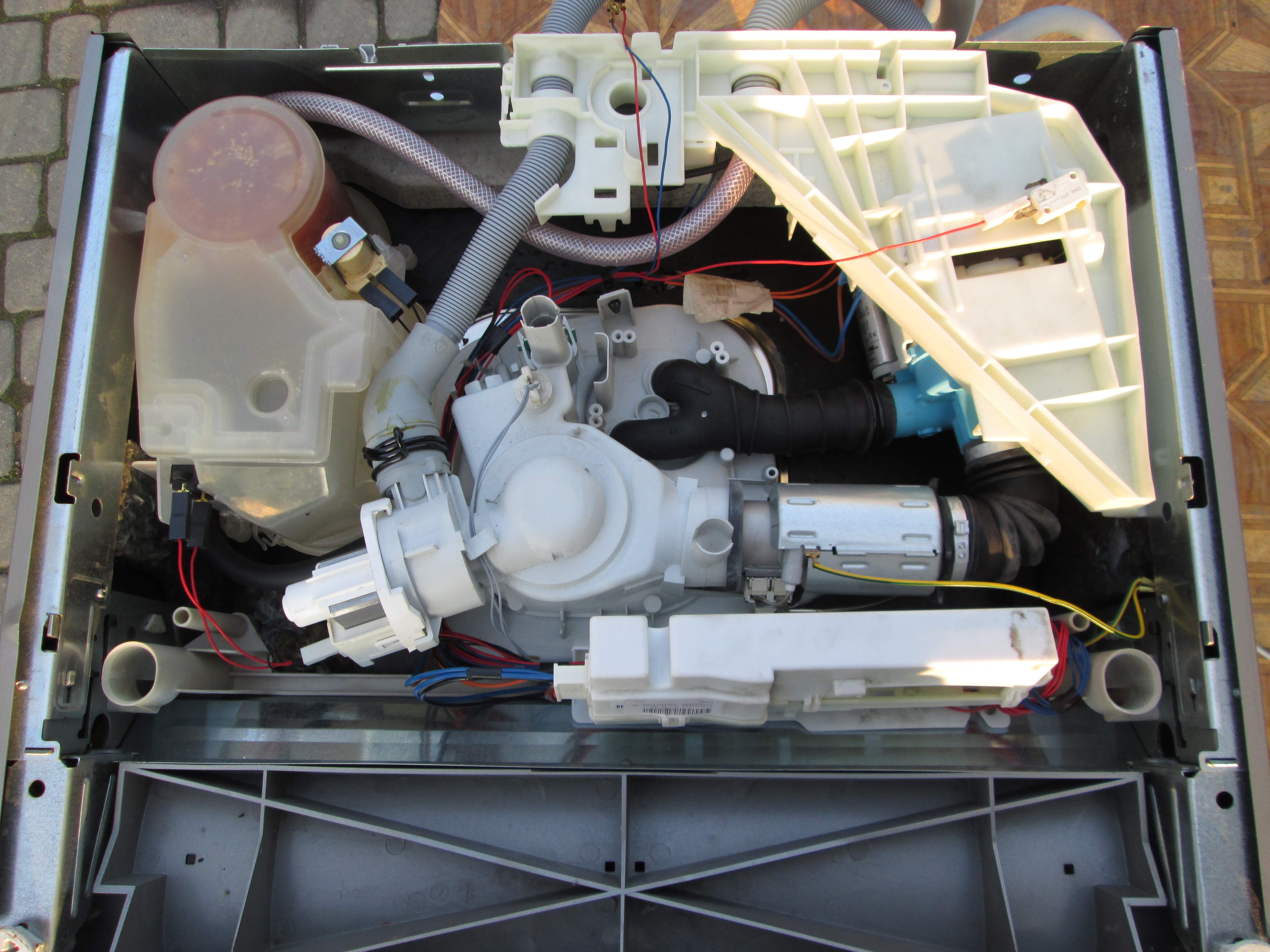

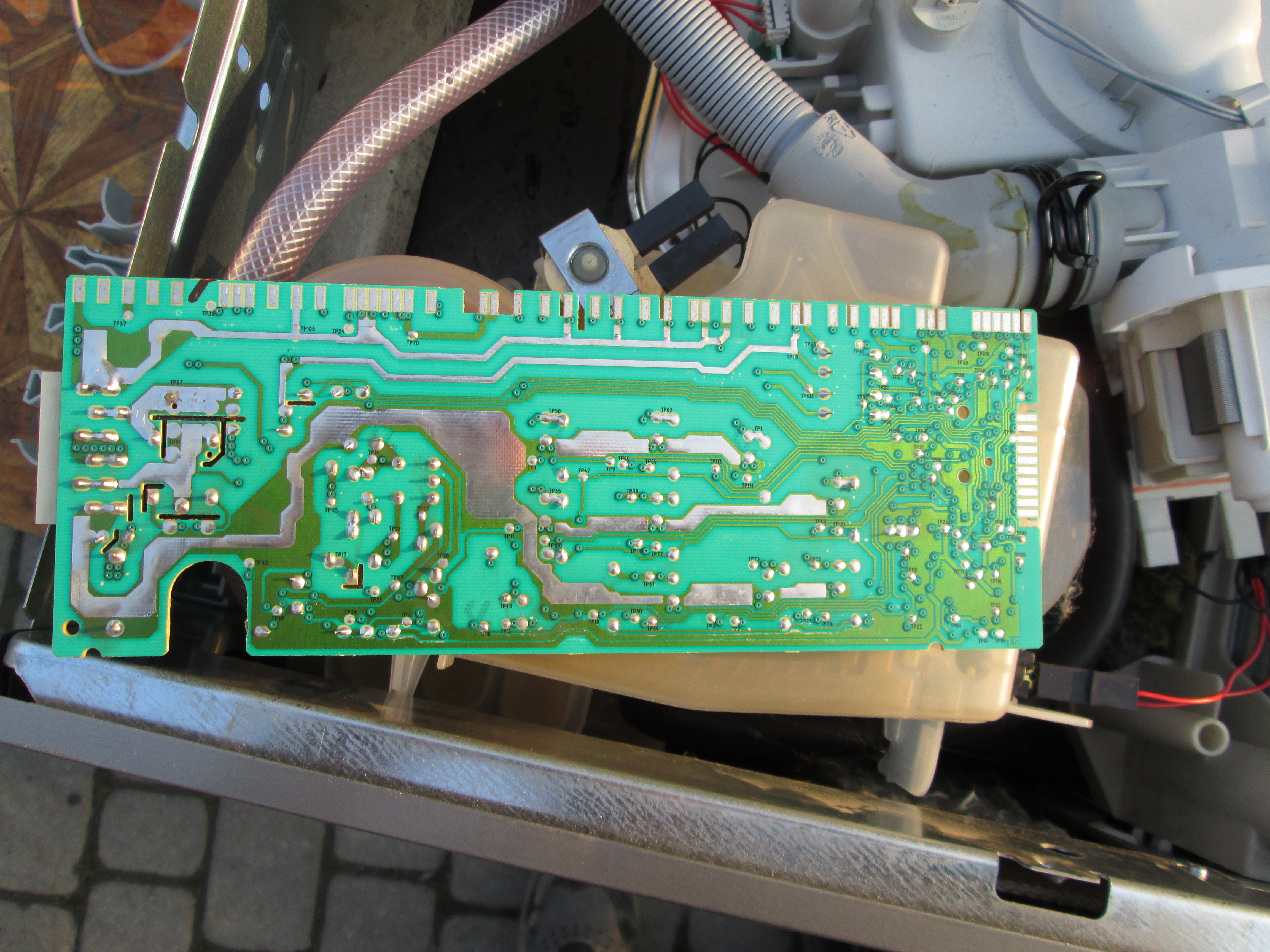

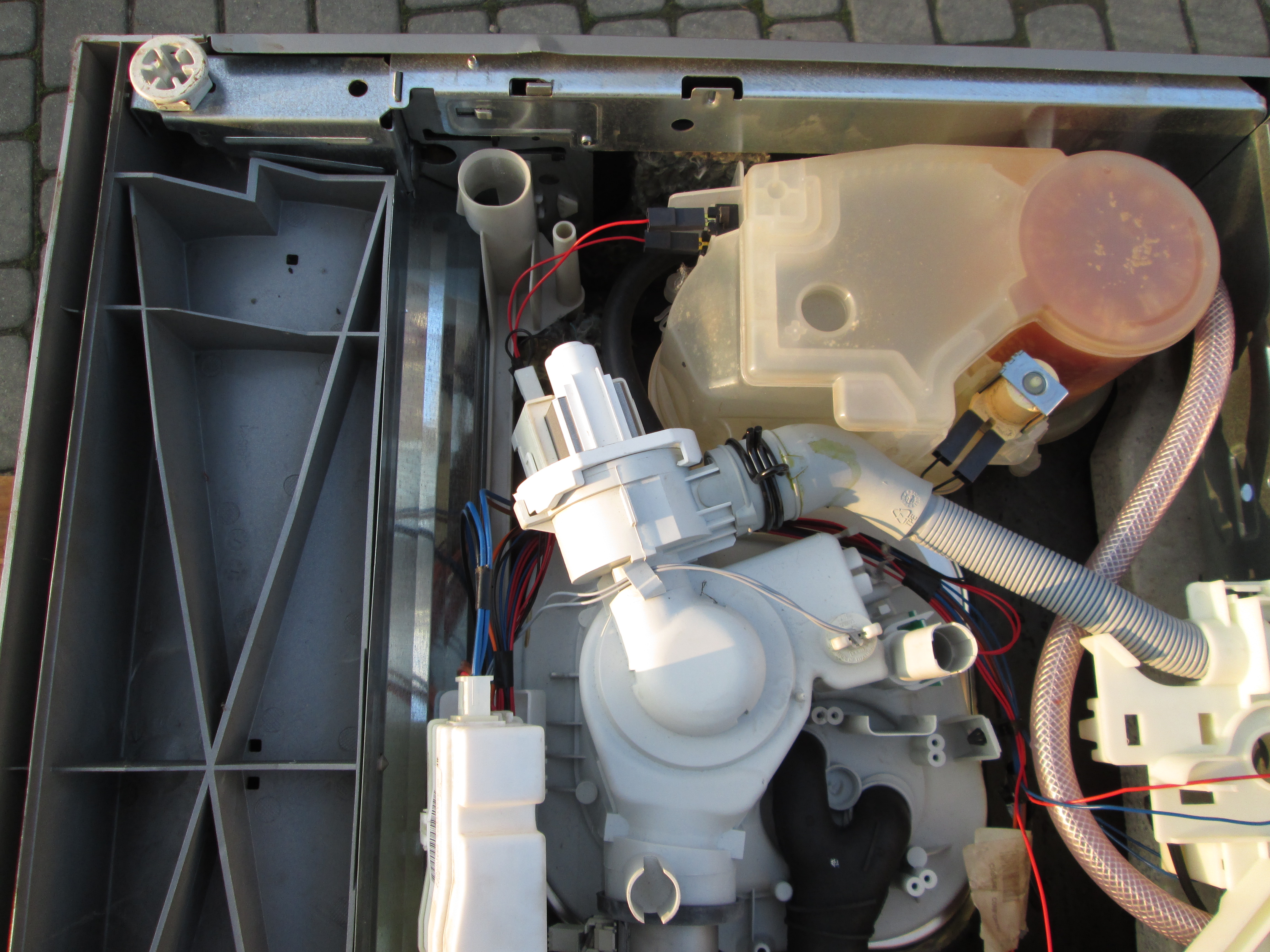

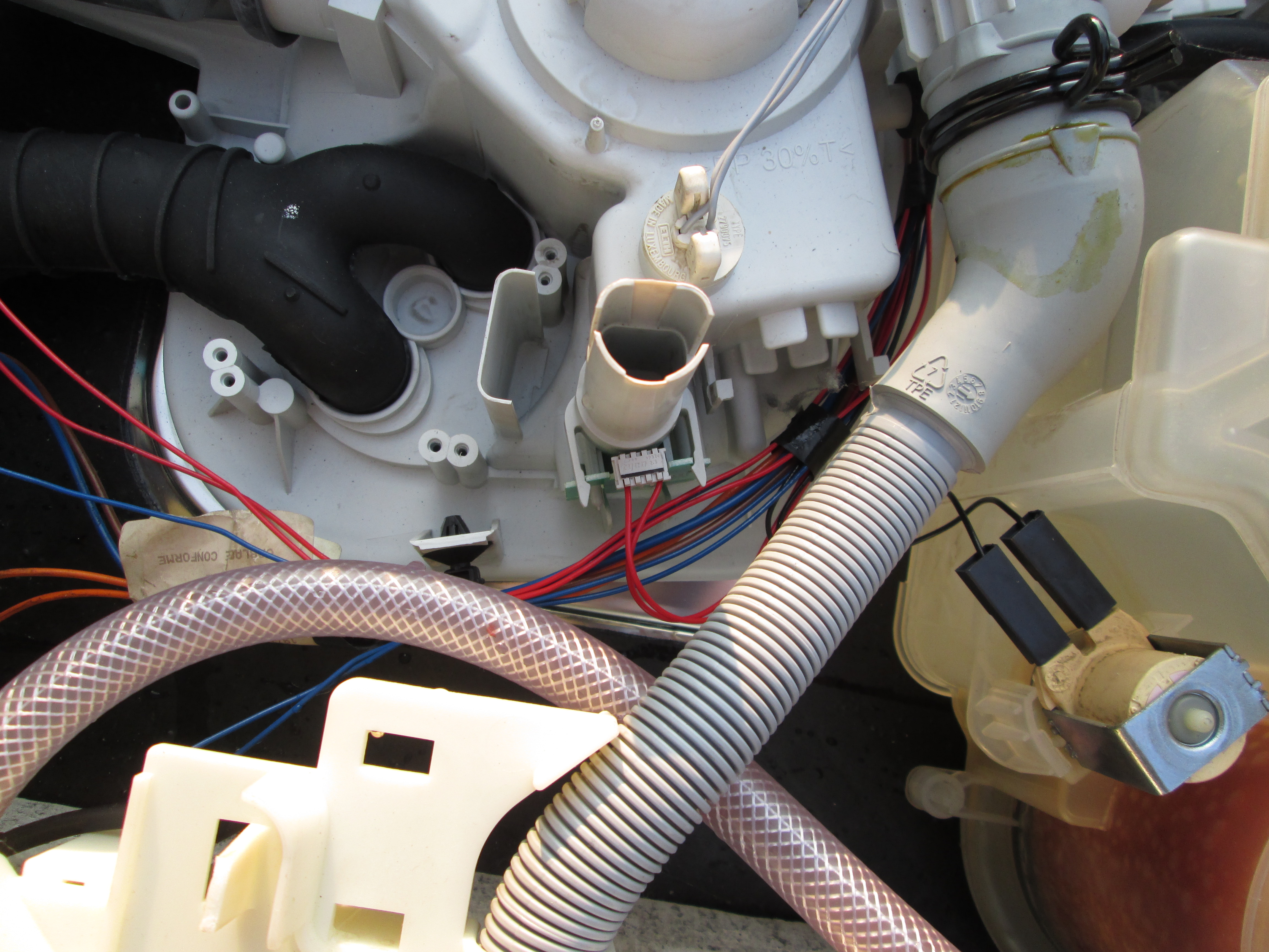

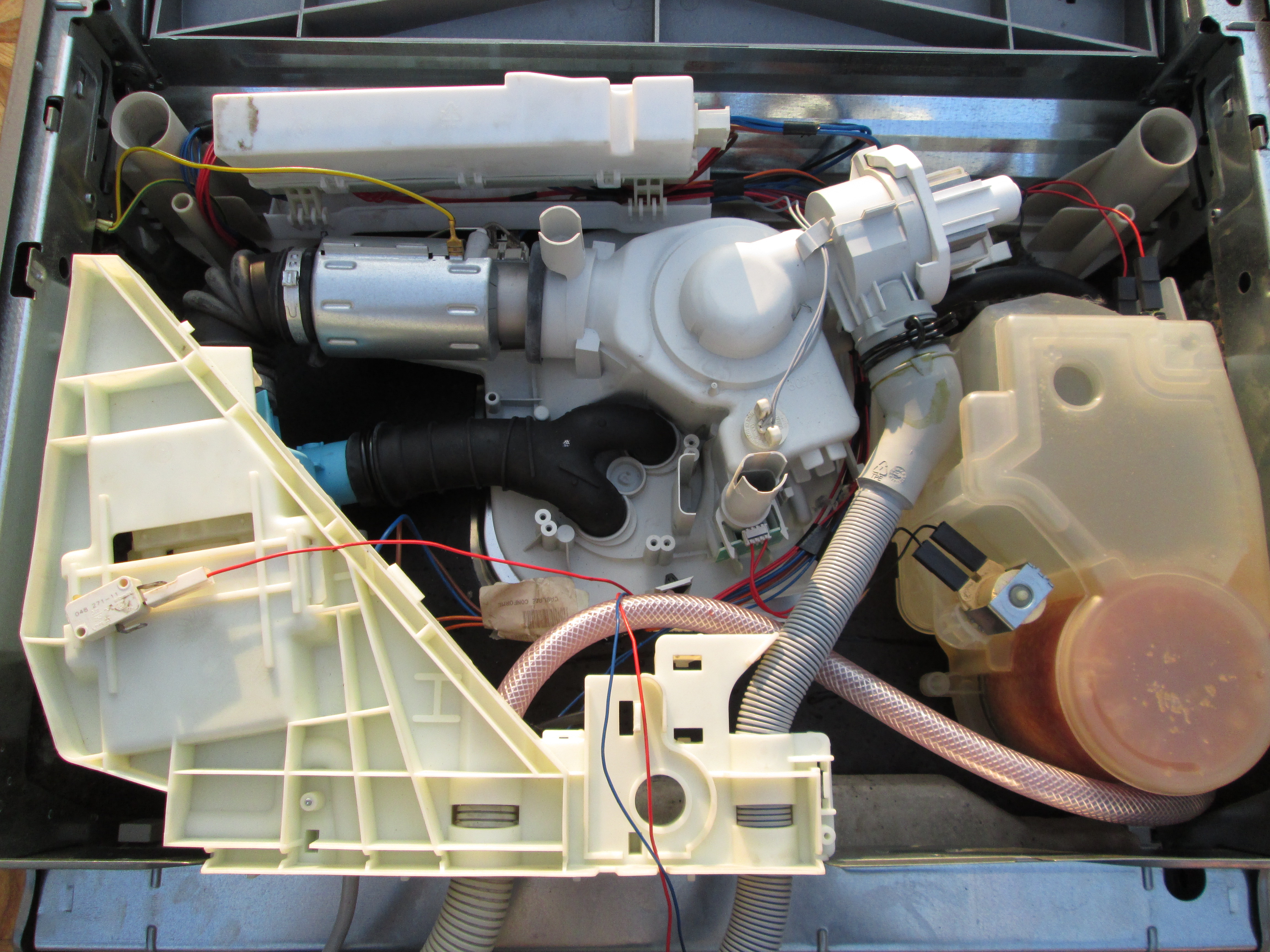

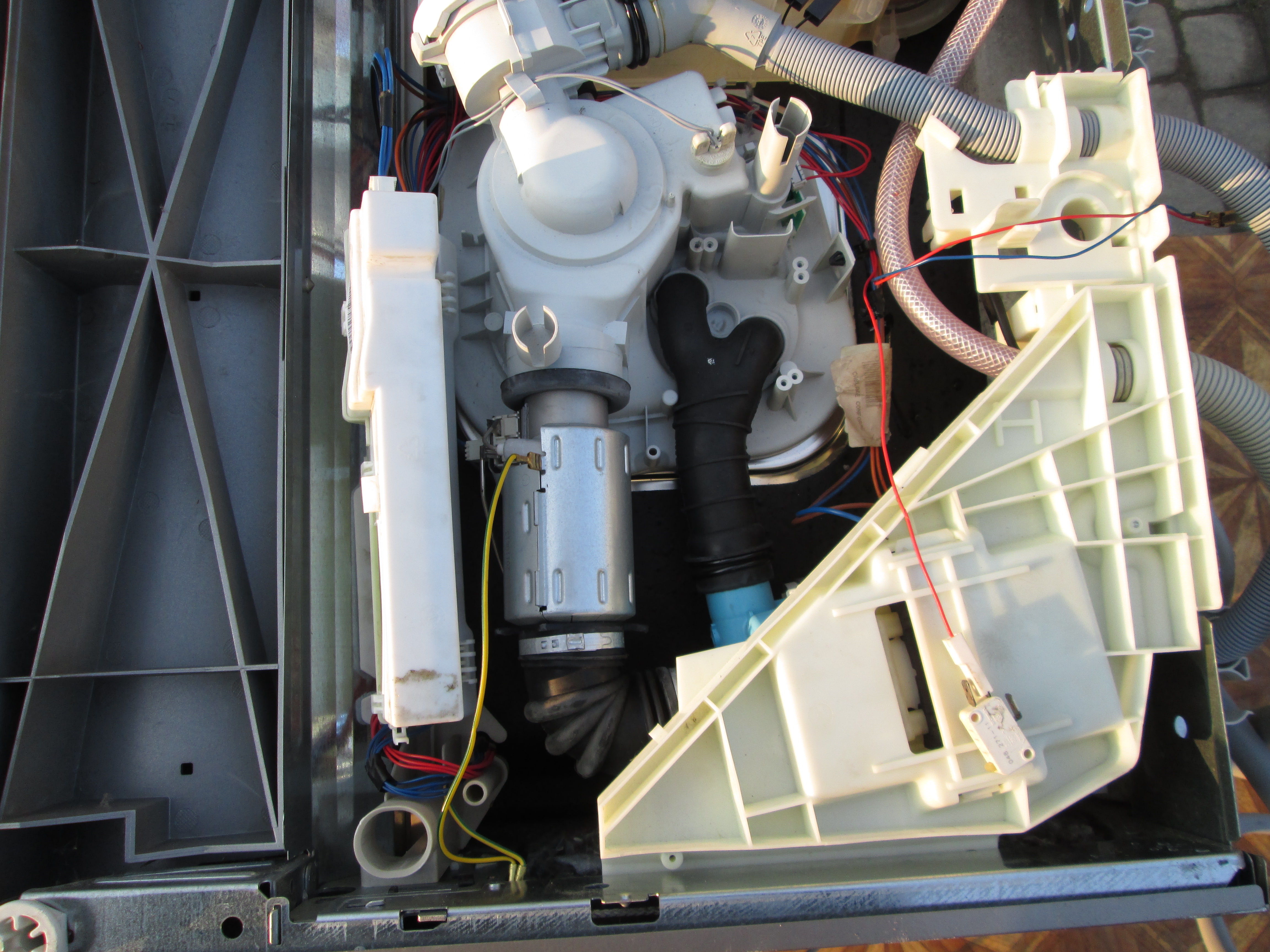

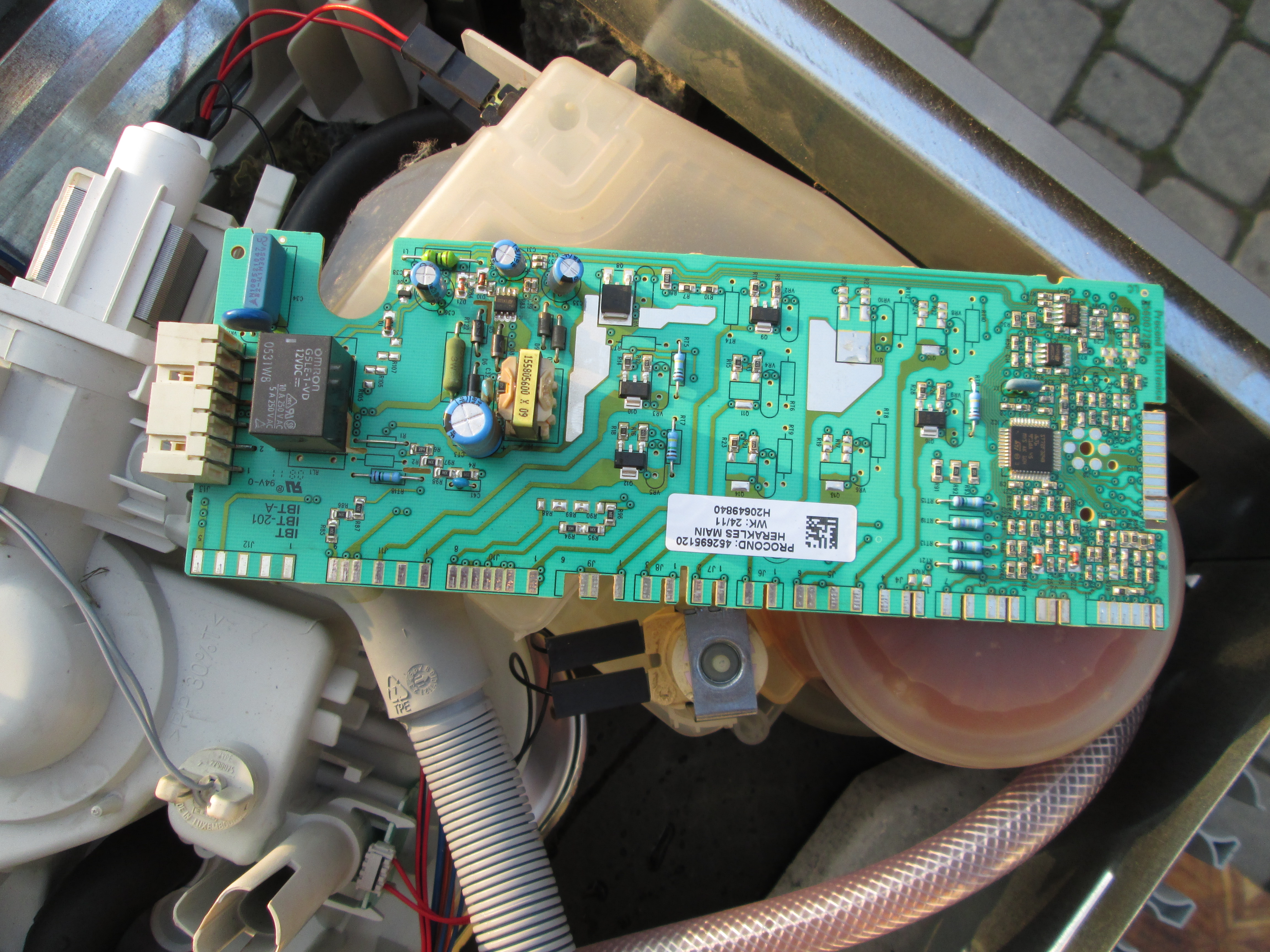

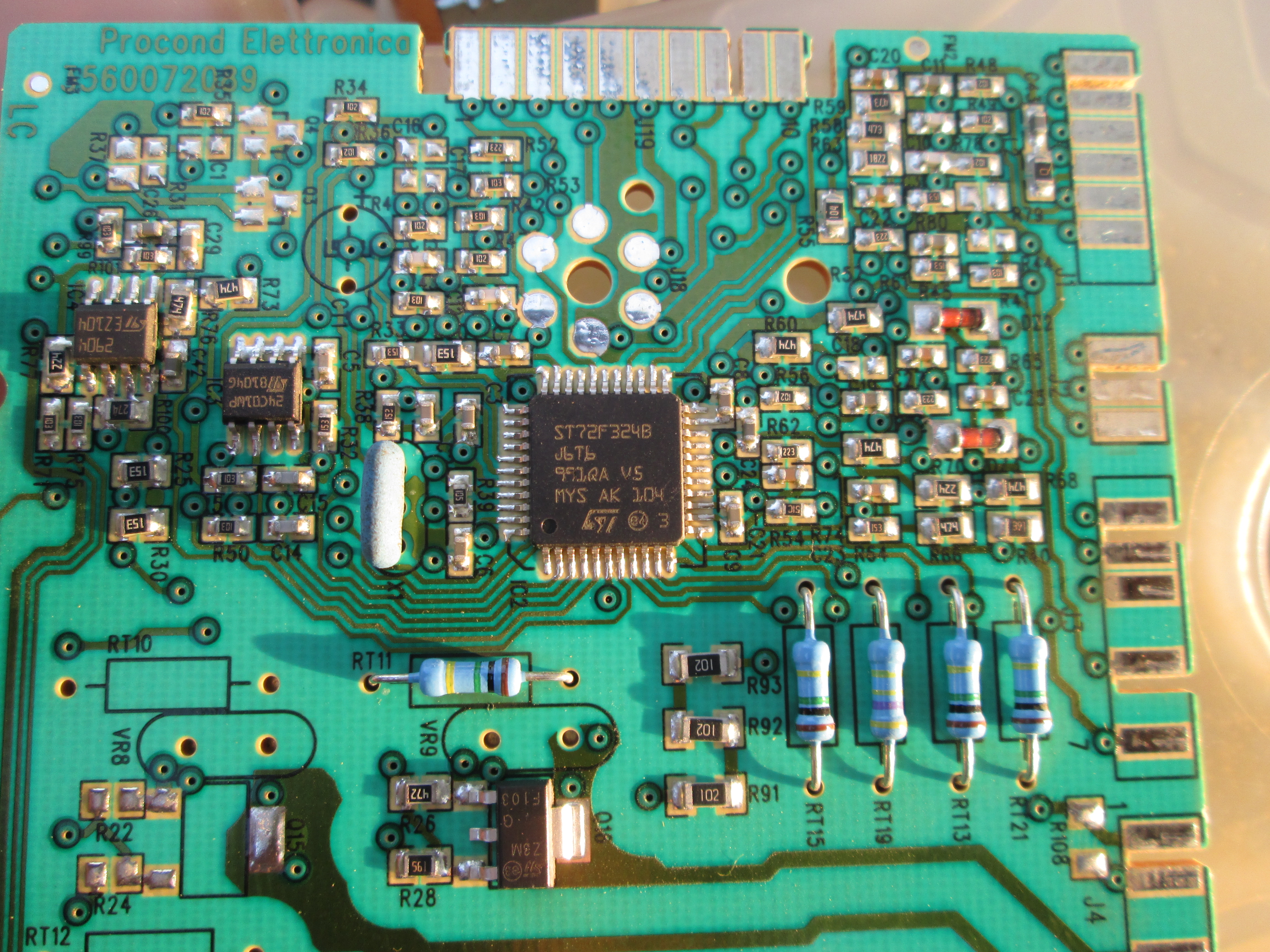

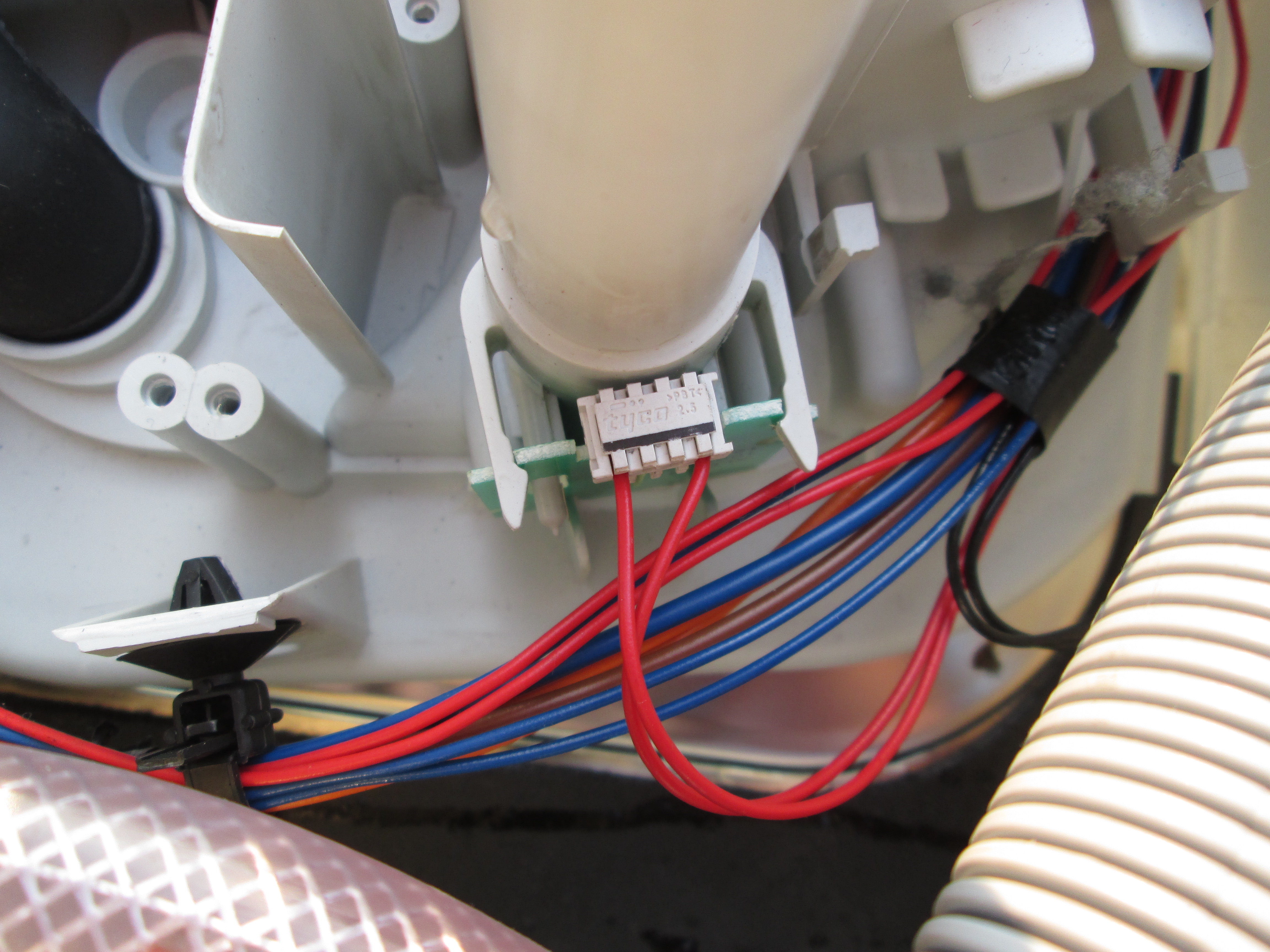

    Mam zmywarkę do naprawy Mastercook ZWE-9176X. Po załączeniu napięcia natychmiast pojawia się błąd D13 nic już nie da się zrobić... Nie wiem jak się kasuje błędy w tej zmywarce. Sprawdziłem grzałkę 25Ω i upływności do masy nie ma. Nawet uziemienie odciąłem od grzałki i nie pomogło NTC sprawne 65K i reaguje na zmianę temperatury. Przewody od modułu sprawdziłem są okey. Przeciw zakłóceniowy połączyłem na krótko i nic nie pomogło. Sprawdziłem inne podzespoły i wyglądają na dobre. Co mogę jeszcze sprawdzić? Jak zmywarkę naprawić? Nawet sprawdziłem na module przekaźnik grzania i sterowanie od procesora do przekaźnika - wygląda na dobre.

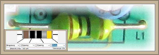

    Witam potrzebował bym wartość dławika na płytce z oznaczeniem L1
    #3 16463484
    TONI_2003
    Moderator
    Posty: 15326
    Pomógł: 2190
    Ocena: 3808
    Proszę :arrow: :D
    Mastercook ZWE-9176X - Błąd D13 jak go skasować i usunąć usterkę.
  • #4 16473010
    egon15
    Posty: 3
    Ocena: 5
    TONI_2003 dzięki za szybką odp. po naprawie elektroniki zmywarka zadziałała :)
