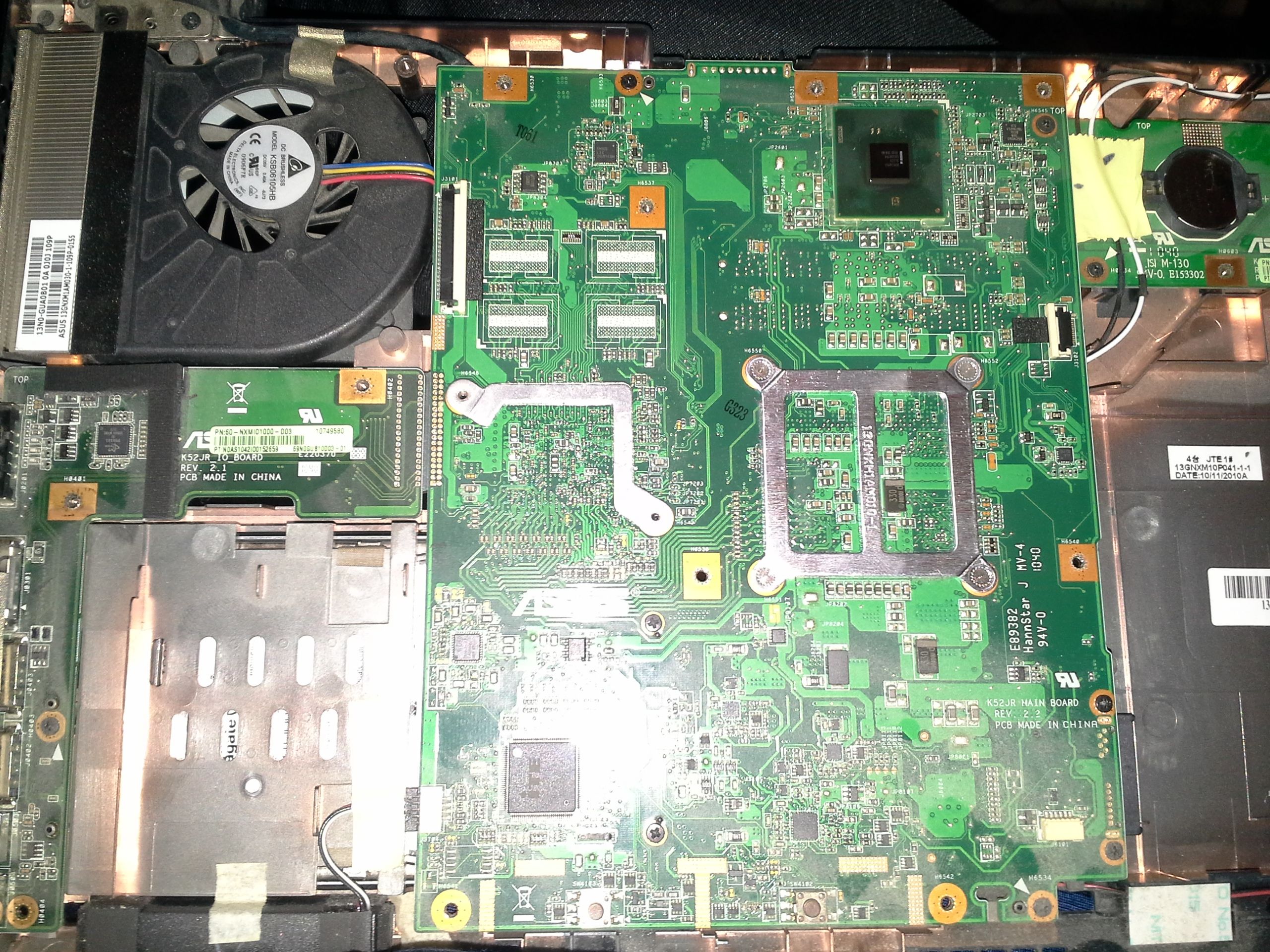

    Witam, mam problem z tym laptopem. Aktualizowałem bios, wszystko przebiegło dobrze, bios został wykasowany po czym zaprogramowany, weryfikacja przebiegła ok, laptop wyłączył się po kilku sekundach czyli tak jak powinno być. Włączam go a tu nic, tzn. czarny ekran, po kilku sekundach wentylator rozkręca się na max, dioda zasilania świeci a nie startuje. Pytanie co zrobić teraz? Czy tylko zewnętrzny programator czy jest inny sposób? Czy jest sposób z tym lapkiem typu CrisDisk?
    Rozkręciłem laptopa i wyjąłem baterię biosu, na pół minuty wcisnołem i przytrzymałem włącznik, włożyłem baterię i efekt taki że po wpięciu ładowarki od razu świeci dioda biała, na pół sekundy włącza się wentylator, radiator się grzeje i cisza, czasem diody jeszcze migają a czasem objaw taki jak przed resetem czyli załączy się wentylator nic nie startuje.

    Na co dzień nie zajmuję się tym więc nie wiem nawet skąd sczytać model płyty. Co potrzebujesz dokładnie? Laptop kolegi miałem tylko wrzucić nowy system ale byłem nadgorliwy i...
    Na płycie jest coś takiego:
    HannStar J MV-4
    94V-0
    Rev 2.2
    Poniżej zdjęcie.

    #6 14112980
    boro1234567
    Spec od komputerów
    Posty: 26420
    Pomógł: 2772
    Ocena: 1539
    Na laminacie znajdziesz oznaczenie K.....
  • #7 14113010
    *HaKeR*
    Posty: 1175
    Pomógł: 83
    Ocena: 76
    K52JR model płyty, mam wsad gotowy 4MB, kość bios symbol SST25VF032b. Pytanie jaki najtańszy programator? Czy programatorem EZP2010 v3.0 zrobię to?
