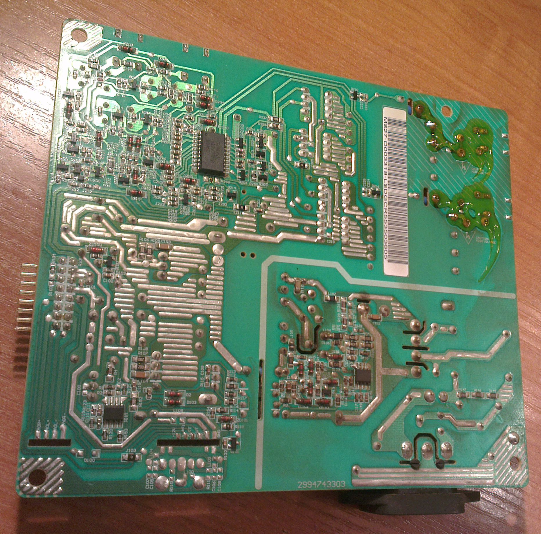

    Mam uszkodzony monitor Acer AL1916W. Po włączeniu zaświeci się na 1-2 sekundy na biało i gaśnie (rozjaśnia się przez 1-2 sekundy i gaśnie od razu), po kilku sekundach to samo i już cały czas jest zgaszony. Nie ma znaczenia czy jest podłączony do komputera czy nie. Nie wiem jak powstało uszkodzenie. Płytka zasilająca wygląda bez zarzutu (brak upalonych elementów), jedynie 2 kondensatory są minimalnie napuchnięte (ale czy mogły by powodować takie zachowanie?). Czy ktoś może doradzić co dalej zrobić, co pomierzyć itp.?
    Dołączam zdjęcia płytki zasilającej z obu stron.

    Te 2 kondensatory są z zasilania +5V dla elektroniki, koniecznie do wymiany. Po wymianie na 99% monitor ruszy jak nowy.

    I oczywiście wymień pozostałe na przetwornicy.

    Wymieniłem wszystkie kondensatory (oprócz jednego dużego po prawej stronie bo nie mieli w sklepie) i monitor działa jak nowy :)
    Dzięki za pomoc.
