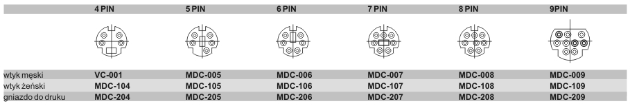

    Mam ten sam problem, co Ty:-) chociaż połączenie kabla znalazłem w instrukcji:-)
    Nie wiem gdzie kupić wtyczkę, na 9-pin okrągłą, giełdę komputerową przeszukałem chyba na każdym stanowisku pytałem nikt niemiał.

    Witam!
    prawdopodobnie potrzebujesz cos takiego:
    http://zefiryn.tme.pl/arts/pl/a17/vc-001.html
