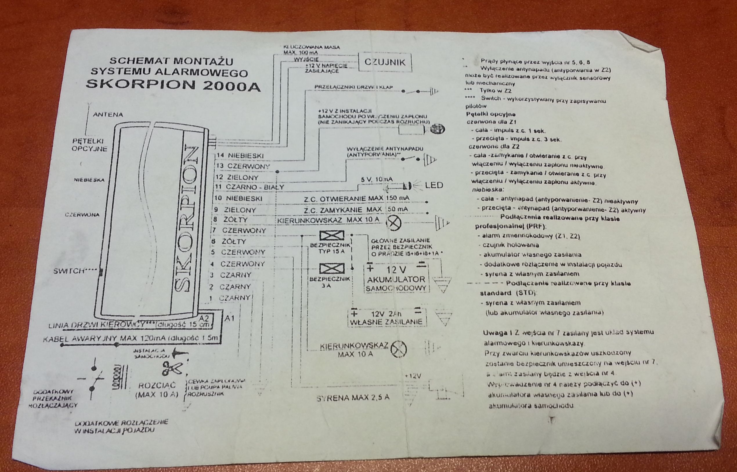

    Kupiłem auto w którym jest zamontowany Alarm SKORPION 2000A Z2. Działa ok, domyka sam szyby. Niestety ma taką funkcję, że ma schowany przycisk, który trzeba przytrzymać każdorazowo po wyłączeniu zapłonu, żeby można było uruchomić silnik.
    Jest to wyjątkowo upierdliwe i niewygodne. Czy można to jakoś wyłączyć czy trzeba ingerować w instalacje ?

    Masz instrukcje przecież.
    Sprawdź czarne przewody 1 i 2. Zapewne wpięte są w obwód blokujący pracę auta. Przywróć instalację do stanu początkowego i będzie ok.

    Tak, ale ja nie chce usuwać możliwości wł/wyłączania alarmu pilotem czy też niemożliwości uruchomienia silnika zanim nie rozbroję alarmu pilotem.
    Z drugiej strony nieprecyzyjnie wyraziłem się w pierwszym poście. Auto mogę uruchomić (po rozbrojeniu alarmu pilotem), ale nie naciśnięcie ukrytego przycisku powoduje, że zaczyna mrugać kierunkami i wyć.
    Zastanawiam się czy ten przycisk to nie jest funkcja antynapadu (zielony, 12)

    Spróbuj przewód zielony 12 na stałe zewrzeć z masą.

    norbert.s. napisał:
    Pisze w niej właśnie to, co napisał leonek:
    Oo... Mistrzu niestety tym razem nie masz racji... :)
    Aby zlikwidować antynapad trzeba zewrzeć niebieską pętelkę z tyłu centralki (przy rozłączonym zasilaniu)
