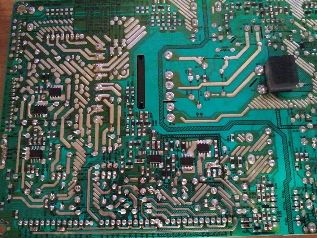

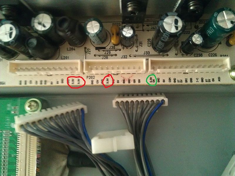

    Posiadam TV LCD, który przestał wyświetlać obraz. Dźwięk cały czas działa. Nie wyświetla żadnego kanału, OSD, menu. Podświetlanie matrycy działa. Włącza się normalnie, jednak wizji brak. Wymieniłem wszystkie kondensatory po stronie wtórnej, gdyż 2 były lekko spuchnięte. Pomogło to na krótką metę. TV działał przez 2,3h, po czym wizja ginęła. Po ostudzeniu. Znowu działał krótki czas. Jednak obecnie znowu powróciłem do punktu wyjścia i działa jedynie dźwięk i podświetlenie matrycy.
    Pomierzyłem wszystkie napięcia na złączach zasilacza i nie mam napięcia 3.3V_ON na złączu P201. Dochodzą jedynie 2V.
    Gdzie szukać usterki? Jak sprawdzić czy to wina zasilacza czy matryca siada? Mogę jakoś podpiąć z innego źródła te 3.3V?
    Wylutowałem jeszcze diodę Schottkiego YG865C10R Low IR Schottky 20 A, 100 V, gdyż radiator dość mocno się grzał, jednak dioda jest sprawna.
    http://diagramas.diagramasde.com/televisores/MFL30105502(26_32LC2R-ZJ).pdf
    • LCD LG 32LC2R - ZJ - Brak wizji, brak napięcia 3.3V_ON 2.jpg (2.1 MB) Musisz być zalogowany, aby pobrać ten załącznik.
    • LCD LG 32LC2R - ZJ - Brak wizji, brak napięcia 3.3V_ON 1.jpg (1.44 MB) Musisz być zalogowany, aby pobrać ten załącznik.
    • LCD LG 32LC2R - ZJ - Brak wizji, brak napięcia 3.3V_ON 3.jpg (713.73 KB) Musisz być zalogowany, aby pobrać ten załącznik.

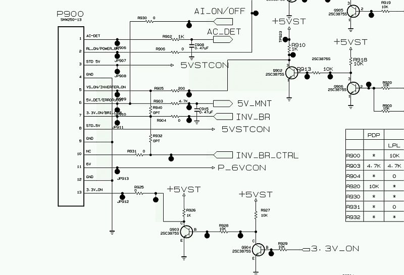

    nie mam napięcia 3.3V_ON na złączu P201...mam tylko 2V
    To napięcie prawidłowe +3,3V przychodzi z Main_płyty głownej.
    Popatrz w swój zał. czyli serwisówkę i tam
    - na str.24 masz opisane złącze P900, na jego pin.13 poprzez dwa tranzystory Q903/Q904 podawany jest sygnał na właczenie zasilacza.
    Syg. właczenia przychodzi z pin.208 procesora U601.
    Prawdopodobnie masz uszkodzony jeden z tych tranzystorów?
    Pomierz miernikiem po ylutowaniu.

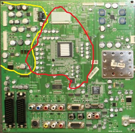

    Najpierw w żółtej obramówce, potem w czerwonej. Kondensatory elektrolityczne w obudowie smd możesz zasąpic przewlekanymi, mogą być na większe napięcia i pojemności. Najpierw możesz na próbę po prostu dolutowac do podejżanych i obserwuj efekty.
    sorry za jakosc rysunku-nie mam czasu na malowanie

    To, że napięcie ma wart. 2V (nie zaś +3,3V _ON) to może być wina tranzystorów w/w. Widocznie jednak ta wartość jest wystarczająca dla uruchomienia zasilacza
    Skoro ma wszystkie napięcia z zasilacza (':D')
    Jak napisano
    - nie ma wizji, OSD i menu (które sie pojawiało i znikało) pozostaje jedno:
    1. to co polecono w żółtych i czerwonych obwódkach ( wychodzi , że zanika jakieś napięcie ?)
    Niestety potrzebne pomiary !
    1* Lub serwis lub znajomy PRAWDZIWY elektronik!
    * żeby nie zniszczyć płyty głównej podczas lutowania wspomnianych kondensatorów elektrolitycznych, bo nie wiem jak u autora z wyposażeniem i "wiedzą " o tej operacji lutowania i wymiany

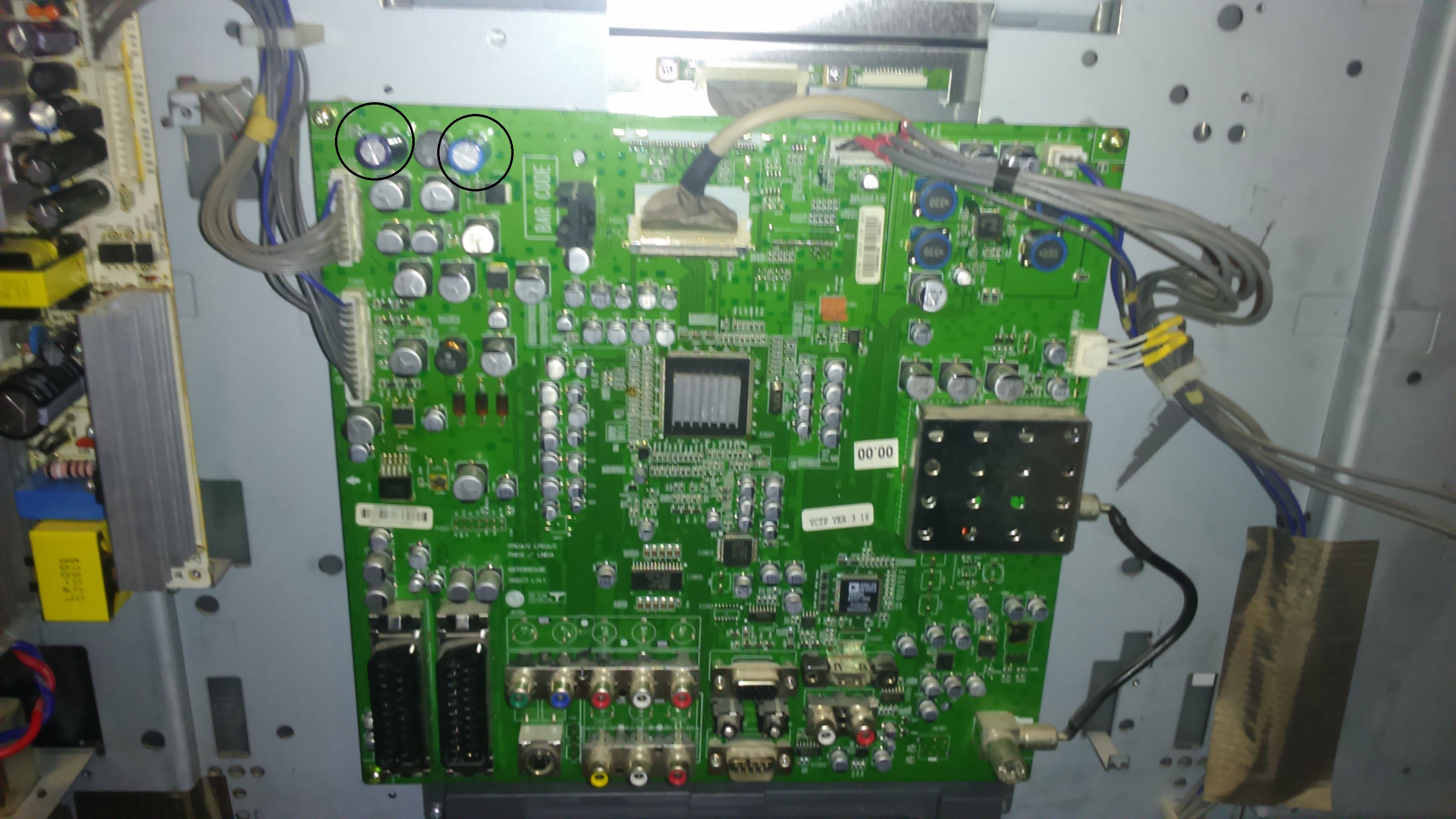

    Pomierzyłem napięcia na wtyczkach, które są na płycie głównej i tutaj również przechodzą wszystkie napięcia z zasilacza poza 3.3V ON, które również wynosi 2.05V. Gdy mierzyłem te napięcia na kilka minut pojawił się znowu OSD, jednak po około 2 minutach zaczął zanikać (trwało to 10-15s) i znowu działało tylko podświetlanie.
    Wymieniłem 2 kondensatory elektroliotyczne 470u 35V załączone na obrazku, jednak nie przyniosło to żadnego efektu.

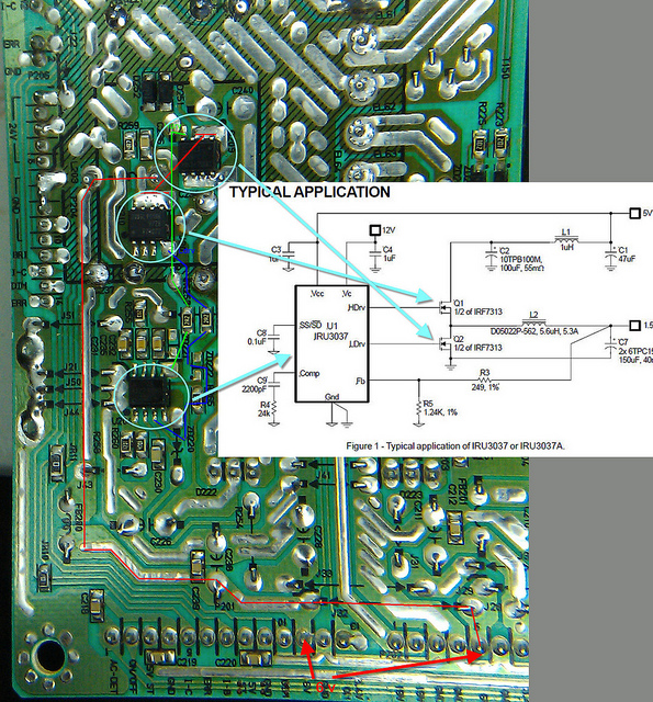

    Na pierwszym zamieszczonym foto masz zasilacz
    LG 6709900016C *jest to p/nr.
    TV POWER SUPPLY * pcb: 68709D0006B
    pod model np.26LC2D/ 32LC2D ...
    Popatrz na swoją spodnią część płytki zasilacza i porównaj z tym Link_ te foto ,które dotycza zasilacza
    W tym zasilaczu firma zaleca po ? latach uzytkowania wymianę 17 sztuk kondensatorów elektrolitycznych!!
    P201 Connector
    Pin 1- 3.4V_ON
    Pin 2- GND
    Pin 3- 6V
    Pin 4- DIM
    Pin 5- GND
    Pin 6- ST/5V
    Pin 7- BRI
    Pin 8- ERR
    Pin 9- I-C
    Pin 10- GND
    Pin 11- ST/5V
    Pin 12- ON
    Pin 13- ACD (5.1V gdy OK)
    Link_ IRU3037
    Masz tam dwa konwertery DC-DC
    3.4V jest na lewo , .... 6V converter jest na prawo
    Q209/210 + U204 IRU3037
    Q204/205 + U200 IRU3037

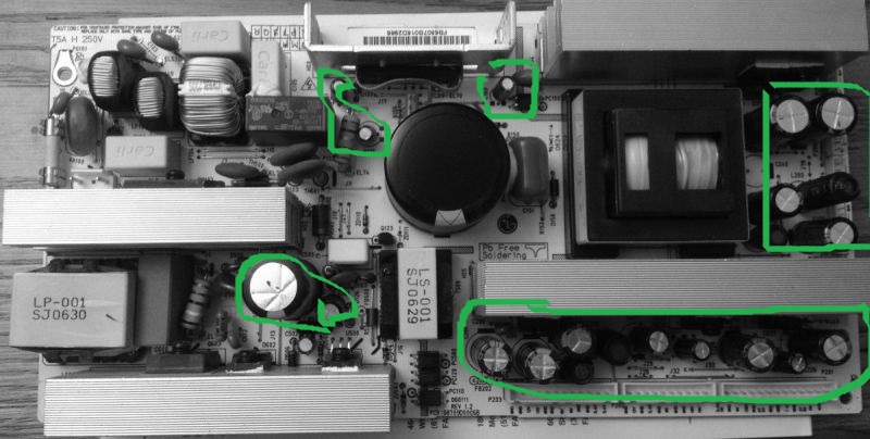

    Co do kondensatorów, to wymieniłem wszystkie zamieszczone z prawej strony oznaczone zielonym kolorem. Wymienię, więc jeszcze te z lewej strony.

    Tak, napięcie na pinie 3 - 6V jest poprawne (6.13V). Niepoprawne jest jedynie napięcie 3.3V_ON. Czyli z tego co mnie naprowadzacie, to jak dobrze rozumiem najprawdopodobniej padł moduł T-Con. Dobrze to zrozumiałem? Jak mógłbym go sprawdzić w moich skromnych domowych warunkach z miernikiem w ręku.
