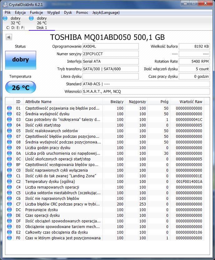

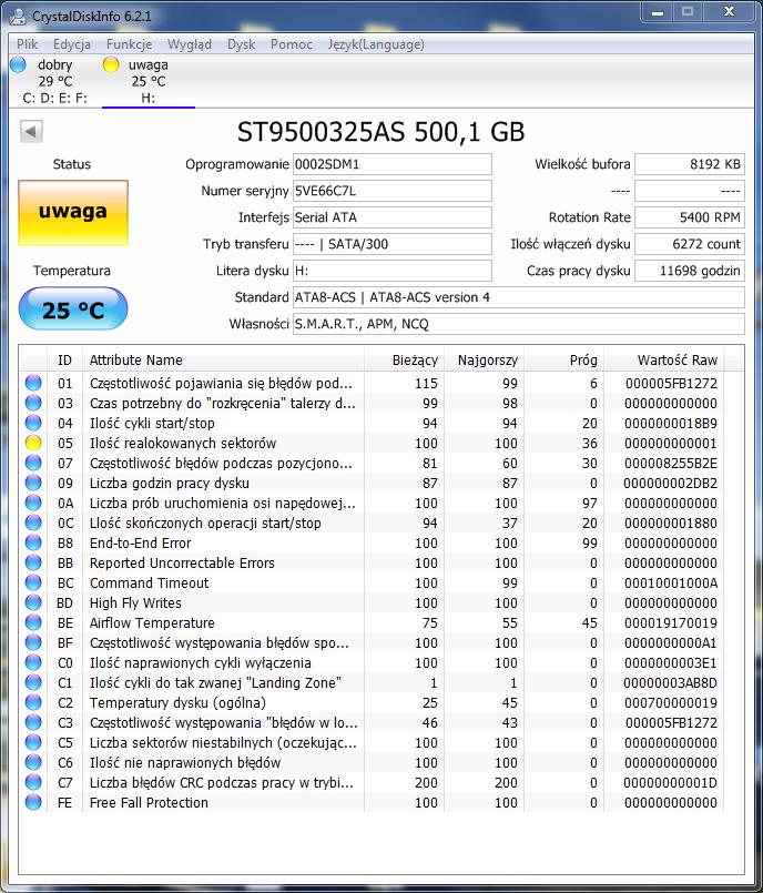

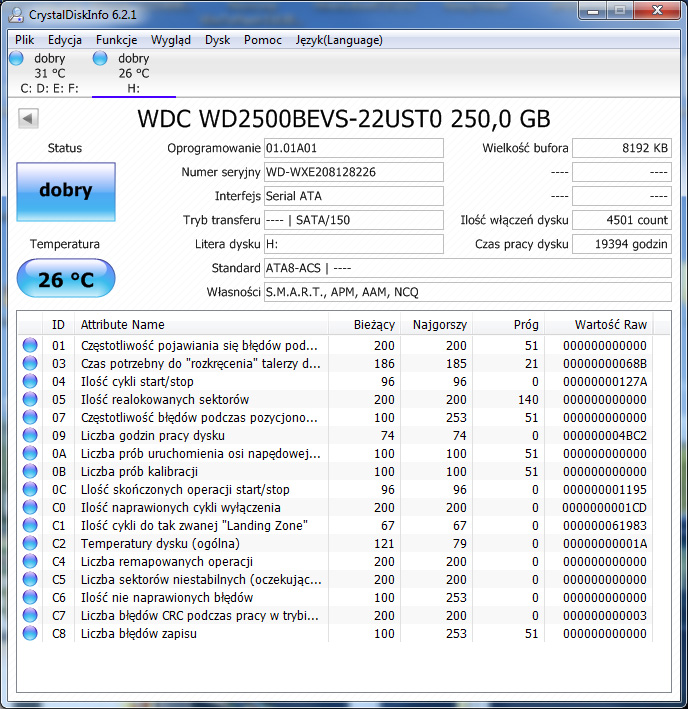

    Pokaż SMART dysku twardego - jeżeli spod windowsa to za pomocą Crystal Disc Info, jeżeli coś bootowanego to MHDD, czy linux za pomocą narzedzia GSmartControl.
    etezet napisał:
    Dołożyłem drugą kostkę 1GB, ale to nic nie zmienia.
    Wyjmij tą co była w komplecie i zostaw tylko tą druga.
    Sprawdź też jak laptop zachowuje się pracując na samym zasilaczu - wyjmij baterię.
  • #7 14130954
    etezet
    Posty: 939
    Pomógł: 65
    Ocena: 129
    Dysk dołączony do laptopa:
    Advent ET5200 PL - Restart podczas instalacji Windows 7, co robić?
    Dwa inne na których testowałem:
    Advent ET5200 PL - Restart podczas instalacji Windows 7, co robić? Advent ET5200 PL - Restart podczas instalacji Windows 7, co robić?

    Dysk pierwszy wd sprawny, dysk drugi Seagate uszkodzony i nie da się go naprawić ma fizyczne uszkodzenie, dysk trzeci toshiba dobry.

    Tak, wiem. Seagate posiada realokowane sectory, stąd też siedzi w tunerze dvb-s.
