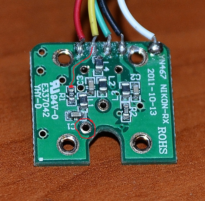

    Mam problem komunikacyjny lampy YN-565EX z body.
    Aparat jest na 100% sprawny i wina na bank leży po stronie lampy.
    Sama lampa też jest "prawie" sprawna gdyż pracuje w pełni normalnie do czasu gdy nie jest zapięta na sanki body.W trybie SLAVE działa normalnie błyska itd.
    Jedyne co byłem sam rozkminić to brak styku między przewodem żółtym a pinem ,który do niego należy.Dodam ,że każdy inny przewód "dzwoni" ze swoim stykiem.
    Dodatkowo mam nagrany film aby pokazać w czym problem.

    Jedyne co mogę doradzić to to, że w tym obwodzie jest szeregowo połączony rezystor R1 o wartości 330Ω i dławik L1.
    Może któryś z nich ma przerwę.

    Teraz sprawdziłem, że dlawik dzwoni a rezystor pokazuje 330 a co ciekawe miedzy pinem a żółtym przewodem nie dzwoni ale pokazuje 330.
    Więc może szukam nie tu gdzie trzeba?

    To, że nie dzwoni to może oznaczać że daje o sobie znać reaktancja dławika.
    Ale to jest szczegół.
    Może jest uszkodzona elektronika lampy lub niestety coś jest w samym korpusie aparatu.
    Najprostszą metodą aby to zweryfikować to posiadanie dostępu do drugiego korpusu i drugiej lampy o których wiemy , że na pewno są całkowicie sprawne.
    Wtedy łącząc każdy korpus z każdą lampą i każdą lampę z każdym korpusem możemy zweryfikować co jest sprawne a co nie.
