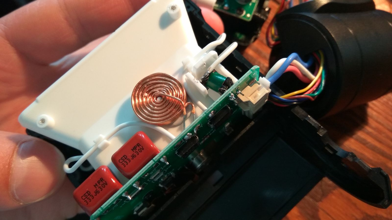

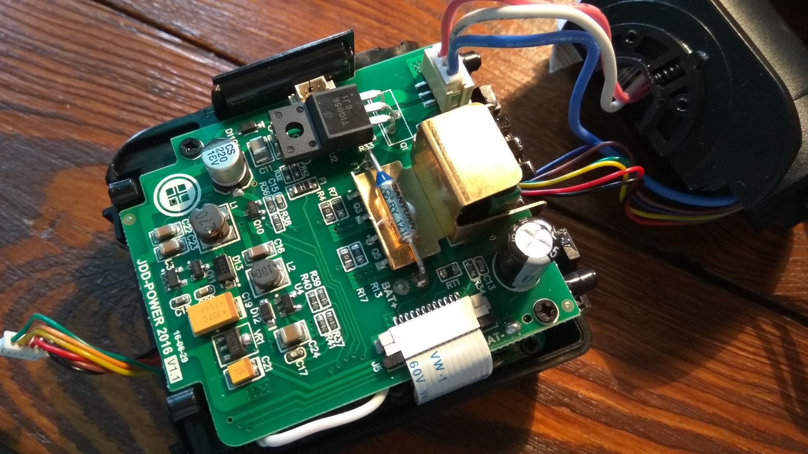

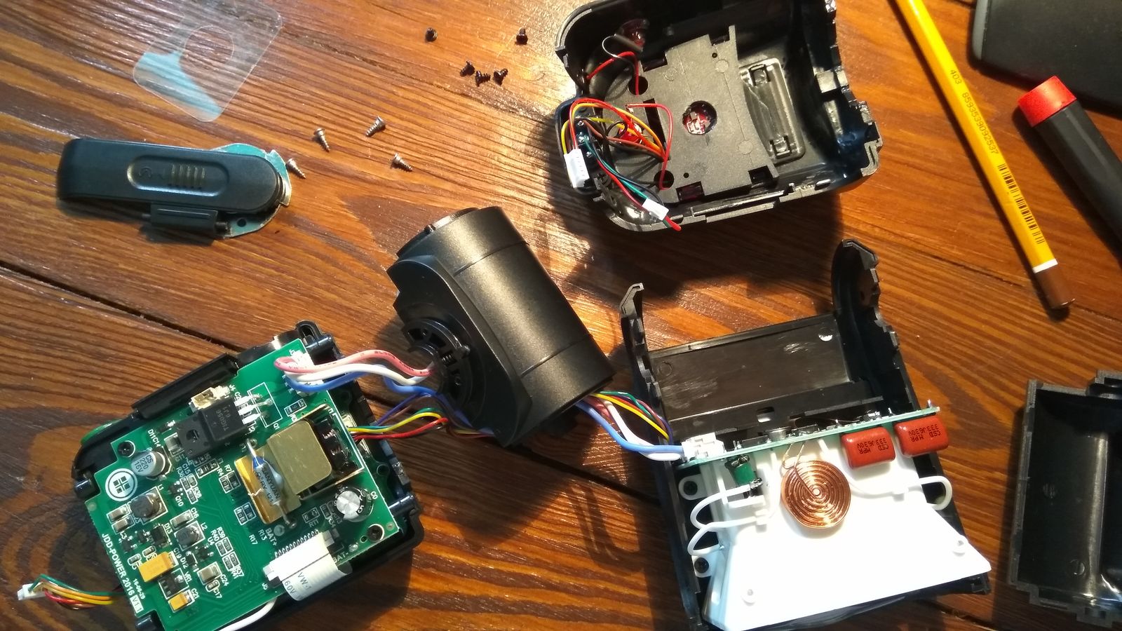

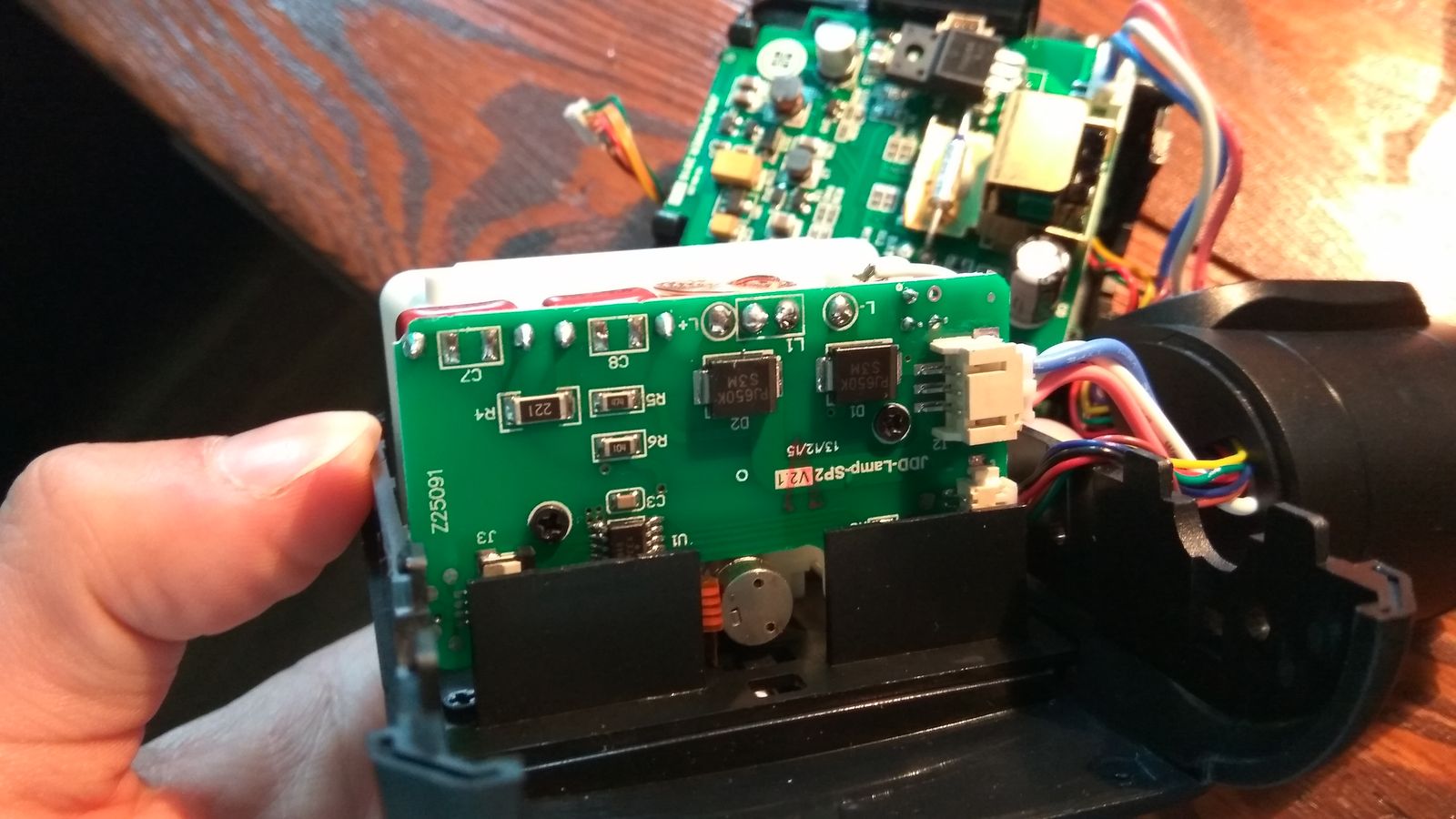

    Niedawno zakupiłem chińską lampę błyskową TRIOPO. Początkowo wszytko działało bez problemu. Błysnęła może z 10x po czym kilka razy losowo błyskała. Na daną chwilę, nie mogę już wyzwolić błysku w żaden sposób czy to z lampy przyciskiem testu, czy to z aparatu.
    Po rozebraniu co udało mi się sprawdzić to kondensator się ładuje błyskawicznie i trzyma napięcie. Sama lampa po włączeniu chwilkę piszczy i też komunikuje, że jest naładowana do błysku (świeci niebieski przycisk testu). Wszystkie kable w środku wydają się być na miejscu.
    Co i jak jeszcze mógłbym samodzielnie sprawdzić.

    Proszę o pomoc, sprawdziłem palnik na innej lampie i jest sprawny. Próbowałem też przełożyć inny sprawny palnik, niestety ciągle brak wyzwalania.
    Układ ładujący kondensator jest sprawny, po naładowaniu co jakiś czas doładowuje do wartości około 300V.
    Napicie na stykach palnika mam około 300V, na nóżce wyzwalania jest tyle samo. Przewody dochodzące do obrotowej głowicy są całe i sprawne.

    Sprawdź układ wyzwalania (odpowiadający za wytworzenie impulsu WN na transformatorze zapłonowym), tranzystor odpowiadający za regulację "mocy" (czasu błysku).
    W lampach Yongnuo często problemem był kondensator w układzie zapłonowym.

    Miałem identyczny problem, rozwiązałem go po przez poprawienie lutu na kabelku od lampy do tej małej zielonej cewki(trzymało sie na na laku).
    Posprawdzajcie ogólnie luty bo chińczyk się nie popisał, po za tym lampa świetna :) używam już od 3 lat i pierwszy problem wyszedł dopiero wczoraj.

    Uszkodzony może być trigger coil transformer jest to ta mała zielona cewka z której wychodzi przewód na palnik.

    przy Yongnuo często występują zimne luty w szczególności w okolicach kondensatora oraz trigger coil. Miałem tak z dwoma lampami z Chin. Obie po przelutowaniu chodzą już ponad 3 lata bez problemów. Pierwsza przestała działać po kilku błyskach, a druga po miesiącu...
