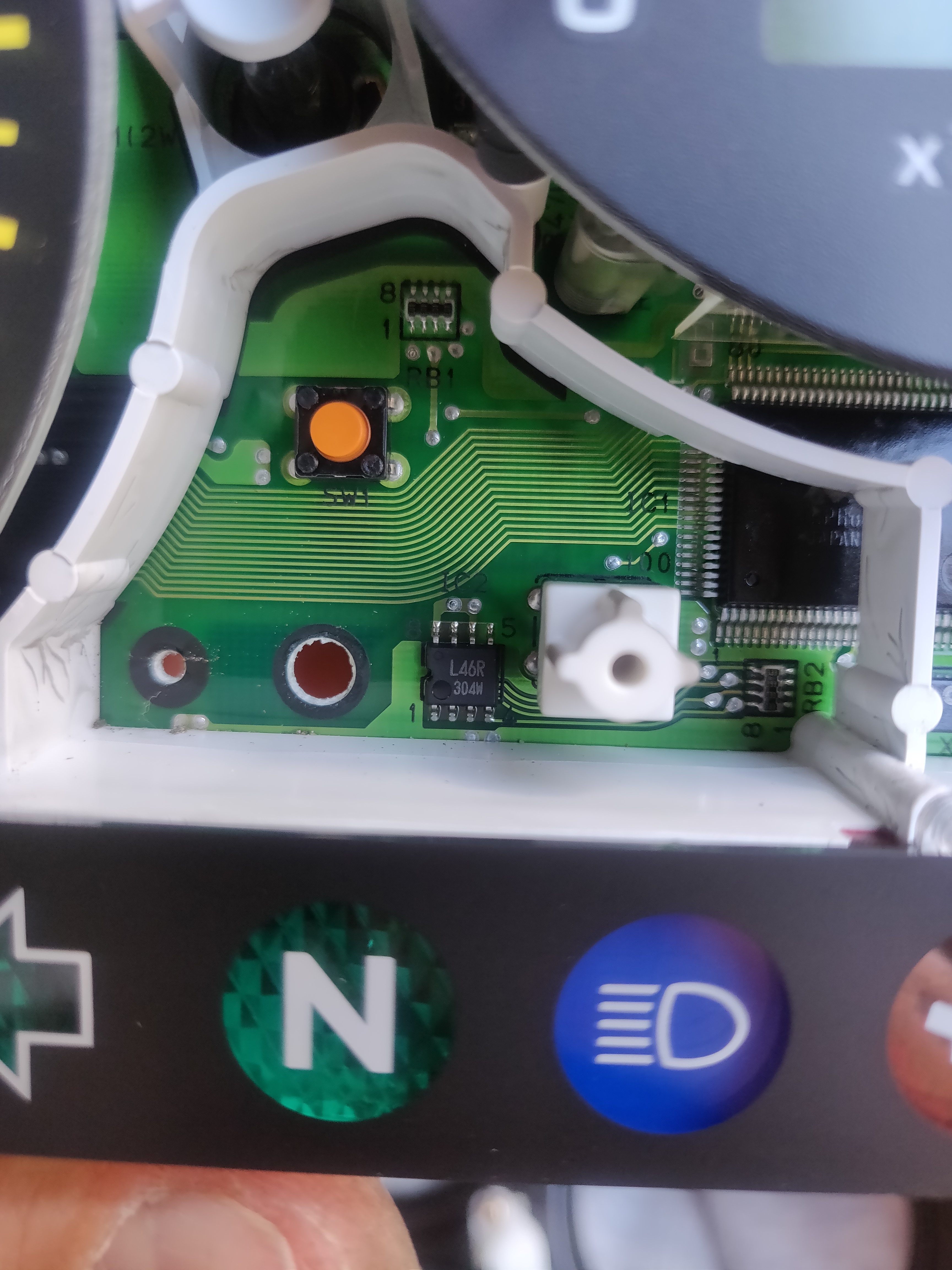

    Czy może ktoś potwierdzić eeprom L46R 304W to to samo co 93c46? Jeśli tak to można go edytować przez "szczypce" czy lepiej wylutowac?eeprom L46R - coś jak 93c46 - brak możliwości odczytu eeprom L46R - coś jak 93c46 - brak możliwości odczytu
