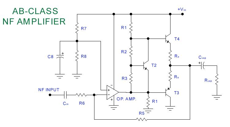

??? - Jaki OPAMP hi-voltage, do wzmacniacza słuchawkowego?

    Na stronach większości dużych sklepów z elektroniką jest możliwość filtrowania produktów wg podstawowych parametrów, np napiecia zasilania.
    Przykładowy wzmacniacz ±40V OPA452.

Użytkownik planuje zbudować wzmacniacz słuchawkowy do słuchawek o wysokiej impedancji (AKG K-241, 600Ω) i poszukuje odpowiedniego wzmacniacza operacyjnego (OPAMP) z napięciem zasilania do 40V. W odpowiedziach zasugerowano kilka modeli, w tym OPA452 oraz NE5532, jednak podkreślono, że TL072 ma zbyt małą wydajność prądową. Dyskusja skupiła się na obliczeniach mocy wyjściowej, prądzie wyjściowym oraz możliwościach zastosowania tranzystorów do wzmocnienia sygnału. Użytkownicy wymienili również różne podejścia do projektowania zasilaczy oraz kondensatorów w kontekście audiofilskim, podkreślając znaczenie odpowiedniego doboru komponentów.
